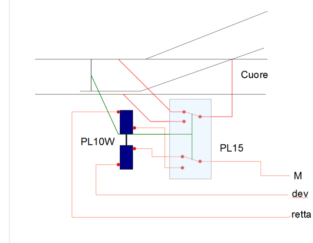

Lo scambio Peco con motori Peco è semplicissimo.
Ti occorrono 1 motore PL10 e 1 PL15 per ciascuno scambio.
Il motore PL10 lo agganci direttamente allo scambio,
sotto al motore applichi il PL15 che è un doppio finecorsa.
Uno dei finecorsa lo usi per polarizzare il cuore,
l'altro lo usi come finecorsa per le bobine del motore.
In questo modo comandi 1 scambio con la sola levetta di 1 deviatore elettrico.

QUindi con il PL-15 basta solo un deviatore per comandarlo... corretto??
Hai uno schema per i collegamenti che suggerisci o sai dove possa trovarli?

Ecco uno schema semplice ma completo
SchemaPecoPL15.gif [ 12.72 KiB | Osservato 13794 volte ]

Tale schema non comprende i dispositivi per il comando del motore che possono essere 2 pulsanti N.A. o un deviatore elettrico.
Quanto dici, Tz, può accadere per vari motivi: per motivi meccanici oppure per motivi elettrici.
Tuttavia penso che fare un circuito per scarica capacitiva da 10 o più euro porta a spendere
per ogni motore una cifra paragonabile a quella dell'acquisto dei Tortoise;
pertanto conviene prendere direttamente questi ultimi.
E' il mio pensiero.
:wink:
