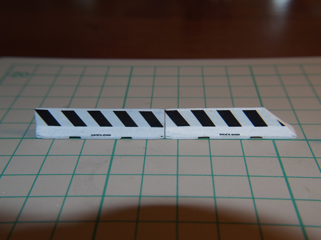

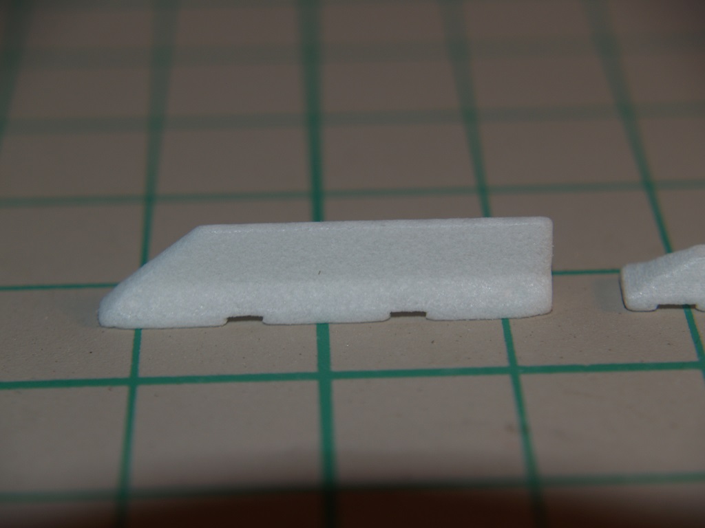

Dario, ti allego qualche foto che illustrano quanto ti ho scritto via mail, che poi sono le stesse considerazioni fatte da Claudio.
Questi New Jersey sono fatti con il White Strong e nelle foto senza verniciatura si nota l'aspetto un po' "spugnoso" della superficie.
A parte qualche difficoltà nella verniciatura il risultato è tutto sommato accettabile, anche perché non ci sono dettagli da riprodurre.
PC230518.JPG [ 123.75 KiB | Osservato 5772 volte ]

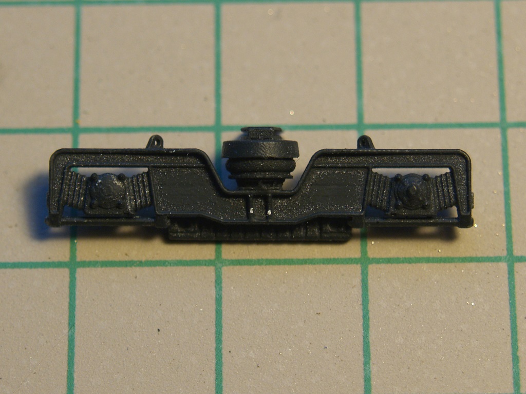

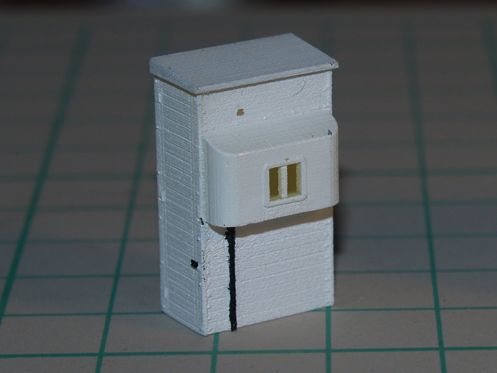

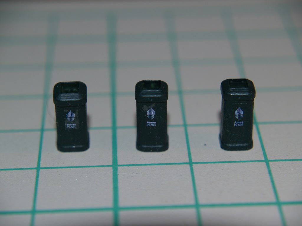

Carrello, cestini e garitte sono fatti con Frosted Ultra Detail.
Le garitte le avevo fatte per confrontarle con quelle in resina di Claudio e secondo me erano meglio quelle in resina soprattutto per la finitura superficiale più liscia.
Il carrello invece era venuto molto bene, con superficie perfettamente lisce. L'ho anche rifatto col nuovo Extreme Detail aggiungendo ulteriori particolari, ma non ho foto.
Per questi oggetti il Frosted Detail è l'unica soluzione possibile.
Commento file: Carrello jumbo tram 4900
PC230525.JPG [ 210.62 KiB | Osservato 5767 volte ]

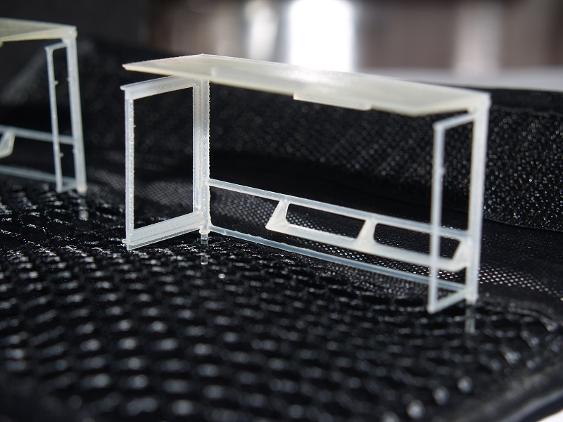

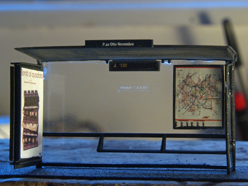

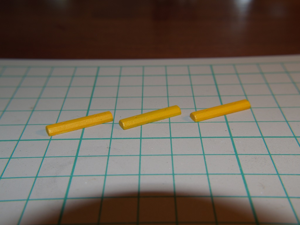

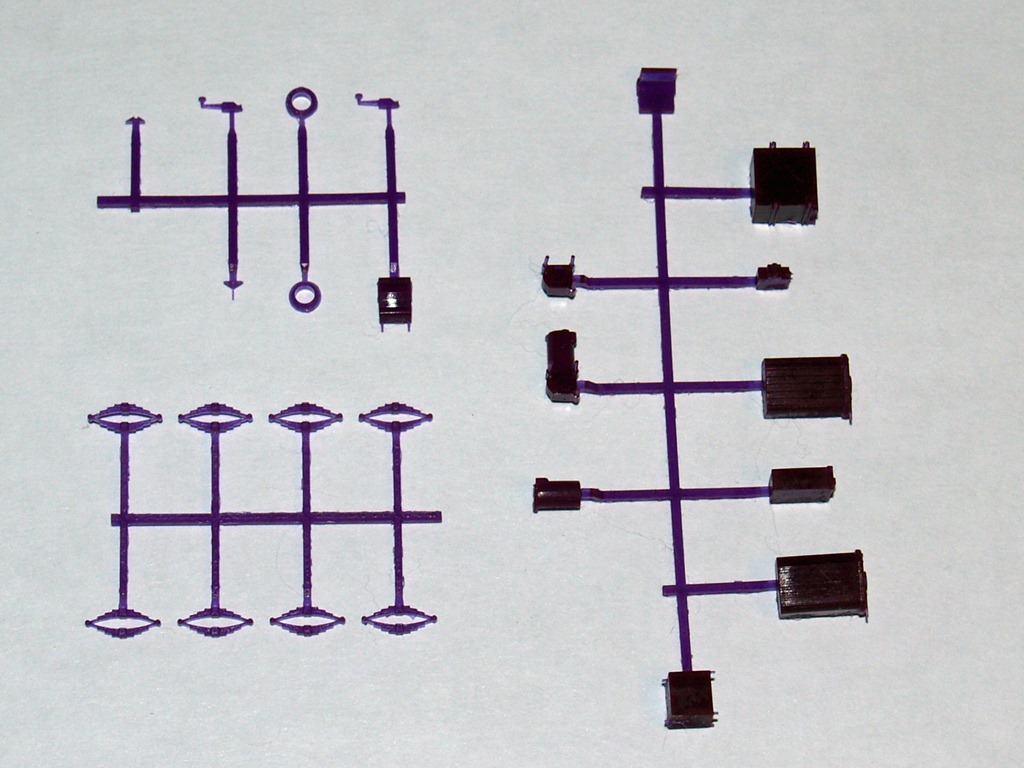

E queste sono le pensiline ATM / Decaux di Milano. Anche in questo caso il Frosted Detail è l'unica soluzione possibile visti gli spesso in gioco. Inoltre si può sfruttare il fatto che il materiale è traslucido per illuminare la pubblicità dall'interno con un paio di LED SMD.
Quelli viola sono dei master per microfusione che avevo fatto fare da un'azienda di Valenza: la qualità in termini di finezza e finitura superficiale è ancora superiore a quella del Frosted Extreme Detail, ma il prezzo era veramente alto...

Commento file: Particolari per microfusioni
P9086945.JPG [ 180.94 KiB | Osservato 5759 volte ]
Commento file: Pensilina montata, verniciata e con decals
Pensilina Finita (10).JPG [ 183.78 KiB | Osservato 5759 volte ]
Commento file: Pensilina nello stato iniziale
Pensiline (4).JPG [ 141.32 KiB | Osservato 5759 volte ]
