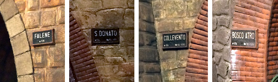

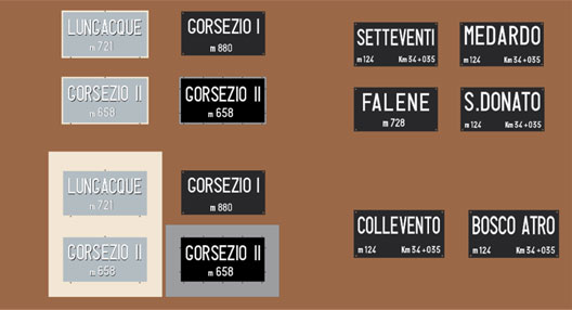

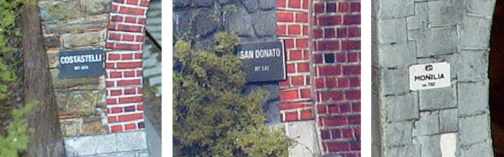

Chiedo all'autore del plastico presentato su TTM Extra 6 o a chiunque lo sappia, quali caratteri (font) si devono utilizzare e di che misura, per realizzare i classici cartelli neri con scritte bianche che riportano il nome della galleria e la sua lunghezza posti al lato del portale della stessa.
Inoltre se qualcuno può postare qualche foto di detti cartelli (in rete non riesco a trovarli) perché a memoria non ricordo la disposizione delle scritte e l'utilizzo di maiuscole e minuscole....
Grazie.

Ciao! Diciamo che ogni linea ferroviaria e ogni galleria fa storia a sé. Personalmente ti posso consigliare di navigare un po' con Google (testi, no immagini), magari focalizzandoti sull'area geografica ed epoca che ti interessa perché ne saltano fuori di tutti i colori... Mi ricordo ancora uno dei primi cartelli che avevo fatto... tutto a china, Rapidograph da 0.1, mano ferma e almeno 10 versioni prima di arrivare a una decente 8)
Comunque, questa pagina è molto interessante.
Anche questa dove oltretutto trovi anche la font che si avvicina molto a quella usata per molti cartelli. Tieni presente che una volta stampati saranno veramente molto piccoli.
Quelle usate per il plastico misurano circa 7 mm l'una...
