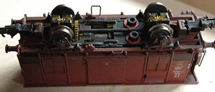

Grazie della citazione. Il carro booster che ho realizzato almeno tre anni or sono funziona sempre perfettamente ed era nato proprio per realizzare una "doppia" mascherata per sopperire alle carenze di trazione delle Gr 740, al vero esuberanti nei confronti della riproduzione modellistica.
Per chi non avesse letto l'articolo, ho trapiantato la meccanica Bachmann della draisina art. 16848 su di un carro F di TTM kit avendo cura di realizzare una zavorra di peso elevato, siamo sui 200 grammi

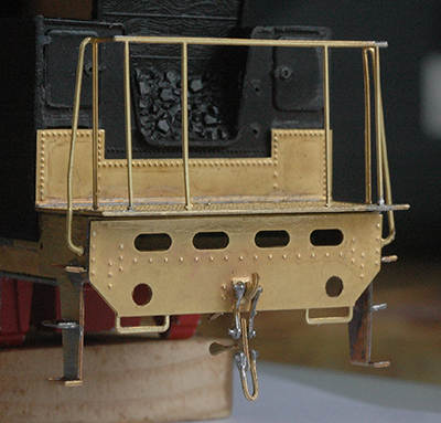

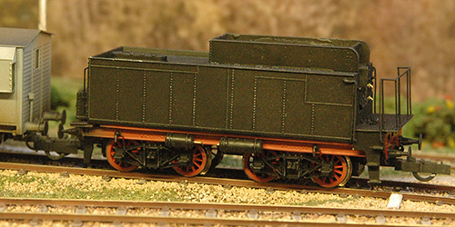

Ho anche realizzato a partire da un tender Roco tedesco, un carro Vofz, usato come scorta alla GRUz Cockerill a vapore, e successivamente come trasporto acqua potabile trapiantandoci su una carrozzeria di un tender Rivarossi da 29 mc. I puristi storceranno il naso sulle differenze di scala, ma non esiste attualmente in commercio un tender da 29 mc a costi contenuti. Anche qui la motorizzazione é eccellente e la capacità di trazione considerevole, al pari della locomotiva d'origine

Ecco una descrizione del lavoro per la realizzazione del tender automotore che mi servirà per muovere autonomamente la GRUz da 80 tons Cockerill di Jouef, quando avrò terminato il pesante lavoro di upgrade della stessa. Al vero, va ricordato, la gru era in grado di muoversi autonomamente per posizionarsi sul luogo di intervento.
Va ricordato anche che il modello non é in scala 1/87, utilizzando la cassa di un tender Rivarossi da 29 mc, e nemmeno i passi dei carrelli e del telaio sono corretti, ma a lavoro ultimato il modello si presenta comunque accettabile.

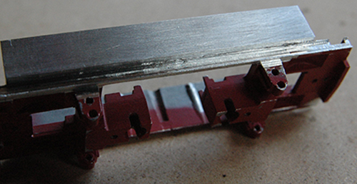

Per prima cosa, dopo aver smontato completamente il tender, ho provveduto a fresare il telaio in zama per poterlo calzare all'interno della cassa RR (il tender tedesco é di dimensioni più generose, soprattutto in larghezza. Ho provveduto anche a realizzare una fresatura lungo tutta la lunghezza del telaio per simulare i longheroni del telaio stesso, che saranno in vista.

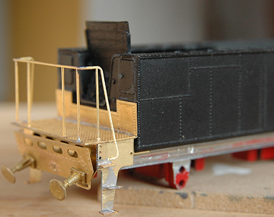

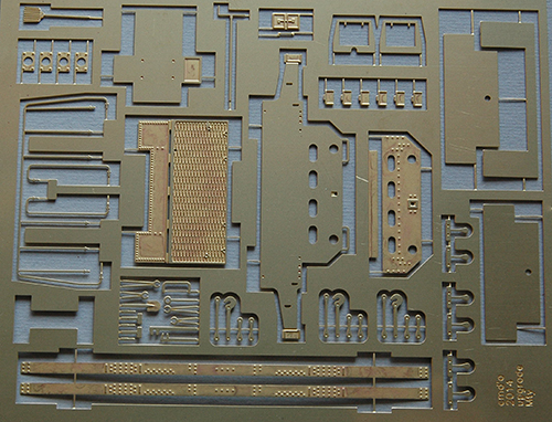

Il secondo passaggio é stato quello di disegnare e realizzare una lastrina fotoincisa con tutti i particolari necessari per la trasformazione, dai longheroni del telaio chiodati alla piattaforma con il nuovo pancone, ai mancorrenti, scalette etc.
DSC_6049--.jpg [ 235.43 KiB | Osservato 3318 volte ]
Poi un po'' alla volta si fanno delle prove, si taglia, si ricuce…

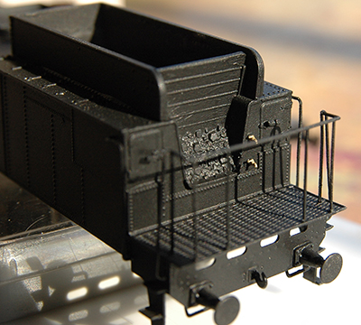

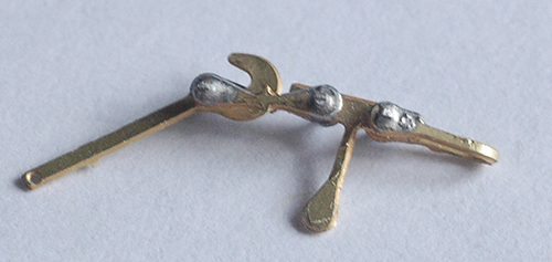

Secondo la mia personale filosofia di realizzare tutto home made, ho anche realizzato i ganci realistici, che volendo sono anche funzionanti, anche se il telaio é dotato di portaganci nem, per mettere il carro in composizione senza problemi.
DSC_5808--.jpg [ 98.01 KiB | Osservato 3318 volte ]
Ecco un'altro passaggio del lavoro:
DSC_5810--.jpg [ 172.39 KiB | Osservato 3318 volte ]
E senza tediarvi troppo con le descrizioni, qui vediamo un ulteriore step con la cassa verniciata e in via di completamento, con anche i rubinetti per il controllo del livello visibili sulla destra.
La cosa interessante é che la carboniera é stata svuotata eliminando la scontatissima stampata che simula il carico di carbone, e poi ho successivamente aggiunto del carbone vero senza eccedere nel carico. Non sempre i tender viaggiavano con le scorte al massimo.

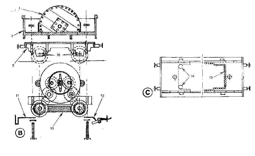

In attesa di preparare una nuova puntata, dato che hai scritto di avere a disposizione dei carrelli motorizzati G, ti allego uno schema preso in rete per un bell'oggettivo per fare qualche esperimento:

rimango senza parole, gia solo dai progetti che metti... :shock:
ti voglio fare una domanda:
avevo pensato, per non essere vincolato alla distanza tra gli assi del motore, di lasciare solo un asse motore e togliere l'altro, in modo da posizionare (una volta cambiate le sale con quelle di diametro adeguato al carro) di fatto il motore solo in corrispondenza di un lato del carro.
ti sembra un'idea sciocca? :|
