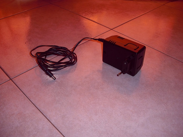

una precisazione...non si tratta di un alimentatore ma di un trasformatore...la Fleischmann fortunatamente ragiona come piace a me, con lungimiranza e non ha optato per la termosaldatura ma bensì per fissaggio meccanico con viti a testa esagonale...ieri sera non ho avuto il tempo di caricare la foto e rimedierò ora, sta di fatto che non vi è alcun pericolo di eventuali scosse elettriche, se il lavoro di riparazione lo si fa come si deve...
CIMG2236.JPG [ 232.85 KiB | Osservato 4390 volte ]

Odio quel sistema di connessione, col peso del trasformatore che col tempo rischia di deformare la presa e/o di fuoriuscire a causa del peso sbilanciato.
Una volta ho eliminato la spina e, fatta l'opportuna modifica interna , ho installato uno spezzone di filo esterno nuovo con la sua spina, lasciando il trasformatore poggiato su un piano, anzichè aggrappato alla presa.

Si tratta di un alimentatore, ha l'ingresso in alternata e l'uscita in continua. Se fosse un trasformatore avrebbe l'uscita in alternata.
Questo considerandolo come insieme.
Ovviamente all'interno tra i componenti ci può essere un trasformatore ma non necessariamente.
Sempre senza conoscere la realtà perché in foto non si vede, dubito che il singolo polo si possa sostituire.
La soluzione di fao45 ha più senso, a condizione che i fori del cavo siano opportunamente protetti e che il cavo sia solidamente ancorato all'interno, perché tirando non ci deve essere trazione sulle saldature.
Poi non aggiungo altro, mi sembra che ti abbiamo messo sufficientemente in guardia.
Ciao, alpiliguri.

dunque se vogliamo fare battaglia di terminologia tecnica a questo punto è un trasformatore radrizzatore, in quanto l'input è in alternata, viene decrementata e poi raddrizzata, da un ponte, in cc...un alimenatore non decrementa o potenzia, non varia il regime di frequenza ma semplicemente "sposta" carica elettrica....tornando al caso del trasformatore saldare il singolo polo è una pazzia, proprio perchè gli sforzi in gioco sono abnormi e, come ha detto fao45, il case non è stato per nulla costruito considerando parametri prettamente "fisici" come il centro di massa, tant'è vero che sono prodotti economici ma tecnicamente parlando non sono proprio così geniali...premetto che non l'ho ancora smontato ma io sono fissato con le operazioni di riparazione tornando, a modello riparato, al prodotto invariato rispetto all'originale...secondo me, preservando la struttura plastica ed il cablaggio elettrico, l'intervento più sbrigativo è la sostituzione delle due spine che prelevano la corrente dalla rete domestica...poi, per carità, ci sono anche altre soluzioni che sono state illustrate e che sono egualmente valide, ma in base ai paletti autoimpostomi, secondo me è la più sensata...
