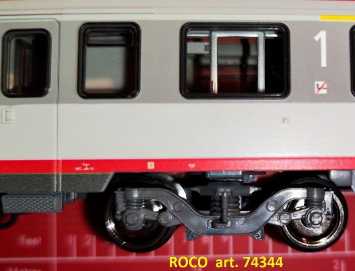

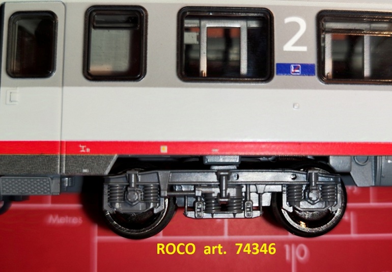

Avrei una curiosità da sottoporre a qualche esperto in carrozze delle OBB. Gli art. 74344 e 74346 Roco riproducono due uguali carrozze EUROFIMA rispettivamente 1a e 2a classe e, come da foto, noto la differenza dei carrelli dei quali mi risulterebbe corretto solo quello dell'art. 74344 tipico di tutte le tipologie Eurofima, mentre ho un forte dubbio su quello riprodotto nell'art. 74346. Se qualcuno mi potesse chiarire se sbaglio ne sarei grato.
Saluti.

ciao guarda nella pagina fino dove dice öbb varianten
https://de.wikipedia.org/wiki/Eurofima-Wagen
non saprei dirti se la carrozza è totalmente corretta o se ci sono delle imprecisioni, ma il codice 74346 monta carrelli SGP ed è corretto, esistono.
è un classico cavallo di battaglia che Roco ha sempre prodotto in tutte le livree che hanno vestito in ambito öbb

A onore di cronaca, resta il fatto che le carrozze Roco in livrea upgrading grigio-rosso hanno gli stampi sbagliati: solo le ACME sono giuste.
Col bigrigio-rosso esistono (e sono esistite) solo carrozze con porte modificate, che montano finestrini ben più piccoli del modello Roco.
Quanto ai carrelli, esistono carrozze OBB con carrelli SGP e con carrelli Fiat.
La Ampz 61 riprodotta da Acme è questa, con carrelli Fiat https://www.reisezugwagen.eu/?p=11543
non è vero; quando la nuova livrea ha cominciato a diffondersi, alcune carrozze l'hanno ricevuta quando avevano ancora le porte con i finestrini originali; viste e fotografate di persona e facilmente individuabili con breve ricerca (per esempio si veda il libro "Reisezugwagen" österreichscher Eisenbahnen)
solo in seguito le porte sono state unificate
di sbagliato sulle Roco sono rimasti i finestrini degli scompartimenti e alcuni del corridoio con la riproduzione del vasistas, questi sostituiti al vero con altri interi già al momento dell'applicazione della nuova livrea
