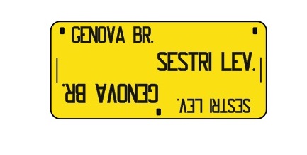

Si potrebbe provare una variante di questo genere.
Cartelli Percorrenza.jpg [ 21.69 KiB | Osservato 4666 volte ]
Andando a memoria non mi sembra che esista una riproduzione in H0 con questa configurazione.
Bisogna vedere però la resa una volta trasformata in decal: il giallo non è proprio coprente.
Alex

Per quanto riguarda l'applicazione, propenderei più per attaccare il cartello con del Vinavil o simili che usare dei magneti; non in tutti modelli c'è lo spazio necessario e alcuni sono pure quasi impossibili da smontare, almeno da quanto ho potuto leggere nei vari topic.
Alex

la tabella è verniciata in giallo , la decal sarà trasparente...
