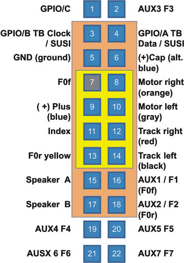

Mi sorge un dubbio: ho visto un paio di schemi e m è parso di capire che si possa installare anche il decoder 8 PIN, posizionando la spinetta nel centro del PCB, ecco lo schema qui sotto, quindi ogni dubbio mi sembra chiarito.
SCHEMA PLUX 22.gif [ 55 KiB | Osservato 2520 volte ]

Il Plux non è una trovata della Roco per vendere i suoi decoder. È uno standard normato dalla NMRA e tutti i produttori dovrebbero seguirlo proponendo nella loro gamma di prodotti almeno un decoder con tale attacco.
In merito alla versione a 8 pin, attento che la piedinatura non è identica a quella della spina nem652 a otto poli classica.

Son due cose ben diverse, e si vede subito la differenza di dimensioni e forma:
uno ha passo dei pin 2,54
l'altro1,27

Ostrega, allora svanita la speranza di montare i normali decoder NEM 652 sul Plux? :? :?
...ggnnnnnaaaaaaa, è vero, ostregheta, ho provato appena desso mettendo vicine le due pastrine e quella 8 PIN è più larga, quindi tutte le mie ipotesi e buoni propositi se ne vanno a... ... :? :cry: :? :cry:
