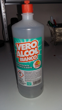

Il giusto diluente per i Vallejo è l'alcool isopropilico, in quanto i colori Vallejo hanno una base vinilica. Questo è il diluente che ti vendono, ma se vuoi risparmiare puoi comprare al supermercato l'alcool bianco, che è la stessa cosa ma costa 1 euro al litro (ed è pure profumato)!! Con questi colori devi avere l'accortezza di pulire l'aerografo molto bene: se il colore si asciuga dentro poi sono cavoli amari per toglierlo (ma queste sono raccomandazioni valide per tutti i colori e per tutti gli aerografi). Per la diluizione, dipende molto da che tipo di aerografo usi (per uno 0,3 Fengda, direi 50/50 con 1,2 atm), con l'Iwata Eclipse da 0,35 l'ho spruzzato anche senza diluizione con 1,5 atm. di pressione. Comunque, come già ti hanno suggerito prima di me, meglio due mani leggere che una sola pesante (in questo caso puoi lavorare con pressioni molto più basse).

Gully, è tutto giusto quello che hai detto sull'alcool etilico (quello rosa, per capirsi), ma quello giusto per i colori Vallejo è isopropilico, notevolmente diverso, e si trova regolarmente nei supermercati al reparto detersivi. Costa circa 1 euro al flacone di 3/4 di litro ed è normalmente chiamato alcool bianco. Siccome si usa per le pulizie di casa, è anche profumato (quello che ho adesso è agli agrumi, ma si trova in diverse essenze, poco importanti nel nostro uso). Tutto altro discorso è l'alcool alimentare, che serve per fare i liquori in casa e costa una decina di euro al litro.

In questo caso non si tratta di "succedanei" ma esattamente dello stesso composto: "alcool isopropilico"!! basta leggere le etichette sulle confezioni, solo che è venduto a peso d'oro perchè "prodotto per belle arti". Poi ognuno i soldi li spende come vuole. :D :D
