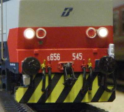

Fattibile è fattibile, la buona riuscita dipende dalle proprie capacità e esperienza...
Per eliminare le marcature e iscrizioni si può usare con cautela la carta vetro ad acqua (quella finissima da carrozzieri), su alcuni modelli le scritte si riescono a rimuovere anche con la punta di uno stuzzicadenti. Se si lavora con leggerezza non è nemmeno necessario riverniciare la parte interessata. :wink:
Dopo aver applicato le decals con le nuove iscrizioni è opportuno dare una mano di vernice trasparente per proteggerle e nascondere il supporto, esistono delle comode bombolette (io uso quelle della Citadel) con le quali non è nemmero necessario possedere l'aerografo!
Ad esempio il 656 Lima è un modello su cui le marcature si riescono a rimuovere semplicemente con la punta dello stuzzicadenti, basta applicare poi le decals e il trasparente e il gioco è fatto:
