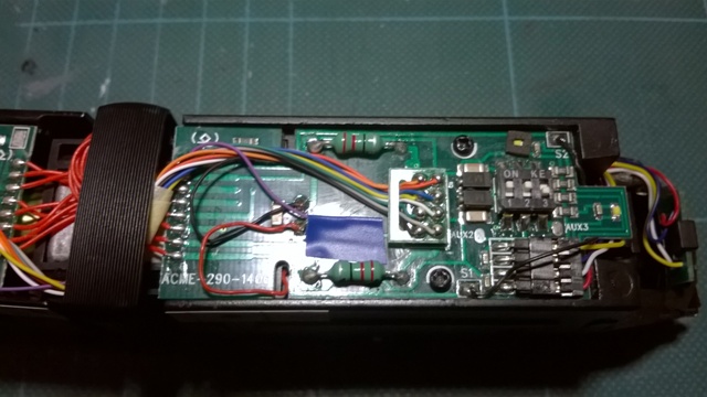

Buonasera ho da poco acquistato l'E656 082 di Acme, e volevo digitalizzarlo con un Esu lokpilot V4.0 8 poli 54611.
Perdonatemi , ma guardando il foglio di istruzioni del modello , non riesco a capire come collegare i fili per far funzionare separatamente il faro , la luce cabina e le luci rosse.
Grazie attendo consigli

Ti consiglio di mettere il decoder e lasciare tutto com'è.
Non saldare i fili nelle piazzole come indicato nel foglio istruzioni perché la scheda pcb è errata
Quando attivi la funzione non vanno le luci
Avranno sbagliato sicuramente i collegamenti nelle piazzole.
Tutto già segnalato alla acme dal mio negoziante e mi ha detto che risolveranno
Speriamo bene
Chiunque andrà allo stand acme segnali il problema, forse si muoveranno con più celerità (anche perché il difetto sarà anche nell'ultimo caimano uscito il V serie origine) dite che saldando i fili alle piazzole i led non si accedono

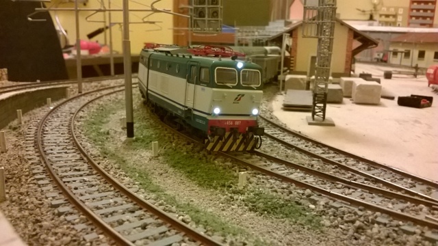

Rieccomi, intanto grazie a tutti per le risposte, alla fine ho seguito il consiglio di Spqri, installato il decoder senza saldare fili e escludendo dai selettori del pcb la luce cabina.
Richiuse le casse dopo una breve lotta con il rec femmina e il vomere sul frontale completo degli aggiuntivi, ho dato anche una goccia di olio Roco alle bronzine dei carrelli . La macchina sul plastico devo dire si comporta bene fin dai primi giri, è la mia prima Acme, silenziosa in entrambe i sensi di marcia e affronta senza paura curve di raggio 370.
Unico neo a parte la pcb, per me che sono un amante degli smorzatori anti serpeggio, è il fatto di non poterli montare per un modello dinamico. In futuro vedrò cosa riesco ad inventarmi, visto che nella bustina aggiuntivi se ne vedono una decina.

Riesumo questo vecchio post per porre alcuni quesiti. Ho provato a installare un decoder su un modello di 656 Acme (precisamente il 656 550 art. 60264) e anche in questo caso le luci non funzionano regolarmente. Vi risulta che anche questa macchina abbia problemi col pcb? Acme ha fornito il pcb corretto? Ed eventualmente come si può averlo?

Ciao , sull'ultimo caimano art.60261 e656 185 ho montato un decoder 8 poli e saldato il filo viola sulla piazzola per comandare le luci in cabina e queste si accendono regolarmente secondo il senso di marcia con F2.

aggiungo anche il mio caso....E656.185
Decoder ESU V.4 nuovo
Configurazione: interruttore 1 e 2 su OFF per attivare luci rosse di coda con F1 e terzo faro con F2 (AUX2), interruttore 3 su ON per attivare luci cabina con F0 insieme alle luci di testa (AUX3 non collegato).
Risultato: le luci di testa e di cabina funzionano regolarmente con F0, le luci rosse e il terzo faro non si accendono mai!
Con gli interruttori su OFF si accendono ovviamente tutte le luci con F0.
Ma è normale??? o questo PCB è particolare?

Io ho segnalato il problema ( identico al tuo ) al negoziante e mi ha fatto arrivare un PCB nuovo di ricambio, appena lo monto verifico il funzionamento

alla fine ho richiesto anche io il pcb di ricambio, non c'è stato modo di farlo funzionare correttamente :!: :!: :!:
