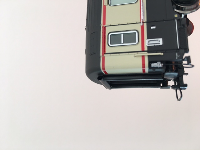

Per tutti i possessori della HL5000 LIMAEXPERT.....che ve ne pare il gancio di queste carrozze?
Personalmente mi si sganciano in corsa continuamente.....
Ma fare il gancio più lungo di 2 mm e invece di stondarlo mantenerlo appuntito???
Che mi dite?

...sostituirlo con un altro occhiello o passare ai ganci corti?

Perdona la Non conoscenza...hai qualche modello/nome da suggerire?

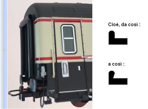

Dalla foto mi pare che la parte interna del gancio sia leggermente inclinata a rovescio. Inoltre sembra molto liscia.
Io proverei, con una limetta, ad asportarne un po' in modo di dare una inclinazione a rovescio della parte interna :

Grazie Stefano

No dai... i ganci ad occhiello perfavore NO.
Usa ganci corti. Roco o Fleishmann.
