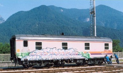

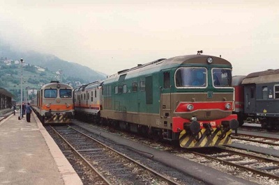

vorrei provare a realizzare questo carro, per questo chiedo a chi ne sa più di me, se possibile partire da qualche produzione commerciale e cannibalizzare la carrozza/carro per realizzare questo nVrec (allego le foto)
allego una breve descrizione sulla costruzione di questi carri nella realtà:

Nella sezione Vendo vendono una carrozzeria in resina di tale carro allo stato prima delle modifiche delle testate ma il carro è lo stesso di quello delle foto...
 Oggetto del messaggio: Re: informazioni per realizzazione carro motogeneratori nVre
MessaggioInviato: sabato 22 ottobre 2016, 11:09
Nome: Alessio Andreacchio
Messaggi: 1968
Si tratta di due carri differenti.
Quello che citi non ha mai subito modifiche di sorta. Ha chiuso il servizio attivo con quella configurazione e uno è stato preservato da Fondazione FS, assegnato a Cremona.
I carri oggetto del thread sono stati costruiti ex novo, tenendo buoni solo tetto e telaio dei vecchi carri riscaldo da cui derivano.

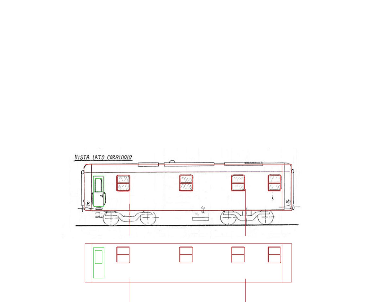

prime prove in autocad.....lato finestrini rettangolari..
in settimana se il tempo lo permette, cercherò di disegnare lato oblò

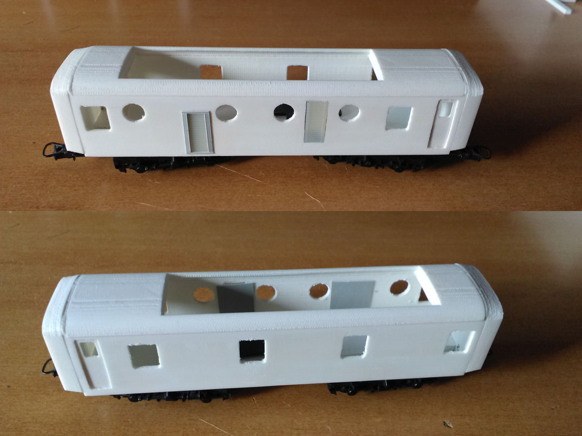

L'nVrec è un carro molto interessante...non capirò mai perchè nessuna casa modellistica non si decida a farne uno.
Tempo fa ho fatto un tentativo con la stampa 3D, consapevole dei limiti e della scarsa definizione del lavoro finito...tuttavia mi interessava testare la tecnologia ed avere, eventualmente, una base di partenza da sistemare successivamente.
IMG_20161023_154434.jpg [ 151.77 KiB | Osservato 2742 volte ]
Il risultato è decisamente pessimo.
Oggi partirei da una piano ribassato per avere già i finestrini a posto e ricostruirei tutto il resto con plasticard. Il tetto rimarrebbe invece un grosso problema (almeno per me).

Per il tetto si può usare quello di una centoporte Roco, accorciato secondo le necessita.
