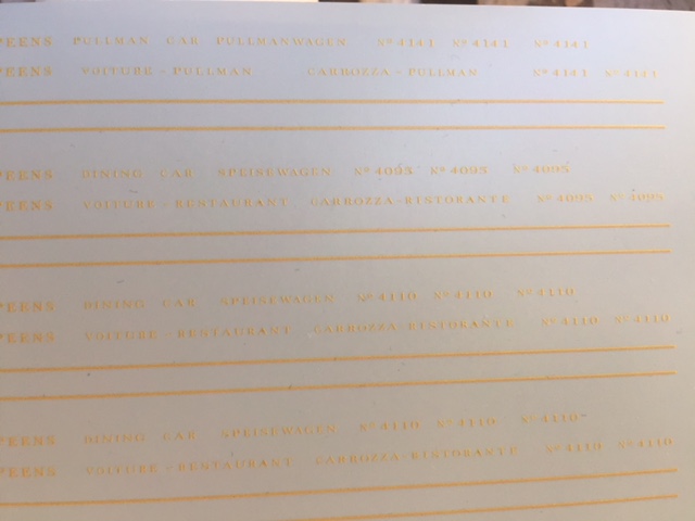

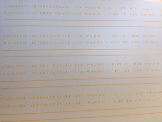

Ciao, io poco tempo fa ho realizzato queste.
FullSizeRender.jpg [ 71.18 KiB | Osservato 3656 volte ]
FullSizeRender.jpg [ 63.9 KiB | Osservato 3656 volte ]
Le ho fatte perché vorrei realizzare le 2 vetture ristorante e la carrozza pullman dell'Oriente Express attuale. Nelle decals non ho considerato i filetti gialli al disotto dei finestrini in quanto apparite cambiare la numerazione e la dicitura della carrozza, non ho mai preso in considerazione la riverniciature dell'intera carrozza. Diciamo che mi sarei anche accontentato di lasciare il sottocassa così com'è.
Questo per dirti che diciamo potrei essere un pezzo avanti su quello che ti serve. Mi offro per disegnare e stampare le decals, ma con i dovuti tempi.
Stefano

Ciao Stefano,
Una curiosità: il font delle scritte lo hai disegnato tu o hai usato uno predefinito?
Grazie.
Alex
 Oggetto del messaggio: Re: Decals carrozze ex ciwl
MessaggioInviato: mercoledì 21 giugno 2017, 10:39
Messaggi: 1623
Ciao Alex, ne trovai uno all'interno di Illustrator che si avvicinava tantissimo al reale. Adesso non ricordo quale era! Spero di essermelo segnato nel file. Ovviamente la spaziatura tra le lettere e la larghezza dei caratteri fu modificata.
Prima di stamparle definitivamente ho fatto una marea di prove affiancando le mie stampe a quelle sulle carrozze. Adesso sono veramente uguali.
Mi sono un pò arenato su questa cosa per via della continua evoluzione delle uscite delle carrozze di LS. Prima o poi faranno anche quelle. Certo c'è da considerare il costo è il loro blu, che a me continua a non piacere.
