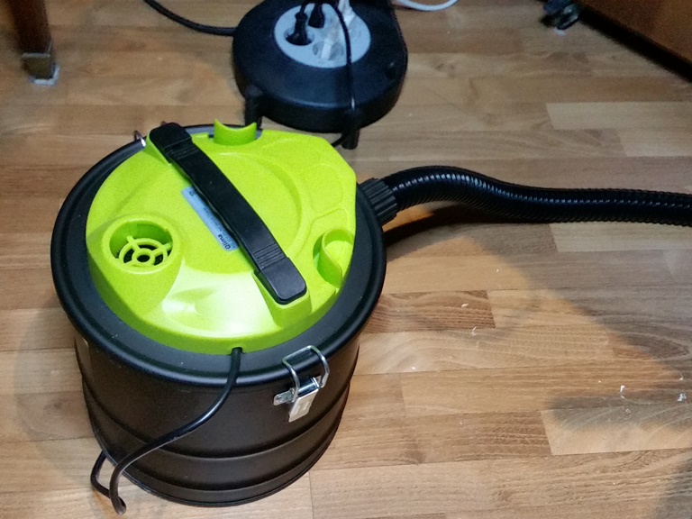

In questi giorni , mi sono accorto che durante il montaggio di kit vari , usando il dremel per velocizzare la pulizia dei pezzi , si creava un nugolo di polvere.
Inoltre , la resina , i metalli vari ( metallo bianco , bronzo , ottone , alpacca , stagno...etc ) non sono proprio il massimo in termini di salute, oltre ad esserci una polvere finissima che avvolgeva il banco da lavoro.

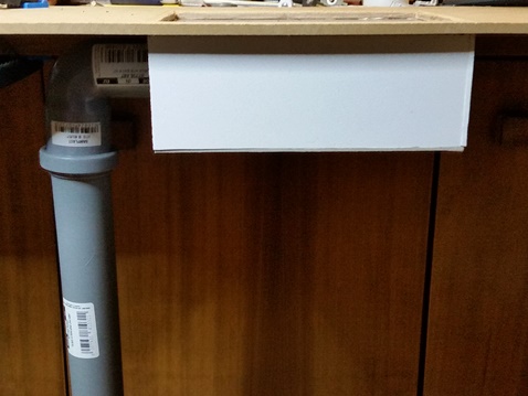

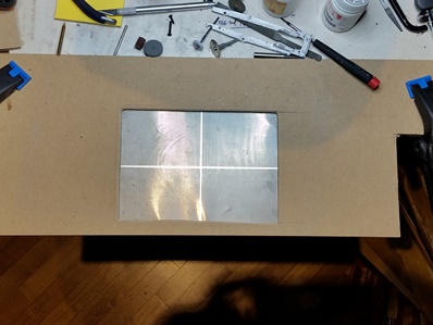

Quindi, ho acquistato un aspiracenere ( 25 euro ) due raccordi adatti al diametro del tubo dell'aspiratore, una piccola lastra di mdf di recupero , una grata fine ( che potete sostituire con una semplice grata di aereazione che trovate al brico)
nella parte bassa costruite una piccola scatola ( io l'ho fatta in forex ,)per innestare il raccordo di aspirazione
Il tutto è fissato con due morsetti al banco ,in maniera da renderlo amovbile se non serve.
La grata è 18 per 14, ma potete farlo della dimensione che volete.
Bye Bye polvere...

Ciao Claudio,
ti chiedo un piccolo chiarimento : la rete che è in foto è una retina metallica fine? Più o meno, che dimensioni hanno le maglie? Io ho visto le griglie di aerazione presenti sul sito di Leroy Merlin, ma mi sembrano relativamente ampie per il nostro uso...

MessaggioInviato: venerdì 15 dicembre 2017, 10:14
La retina che io ho usato era un rottame recuperato del mio fotoincisore...sono migliaia di fori che consentono il passaggio della parte più volatile dello scarto , mentre il truciolo più grosso rimane sulla retina e passo dopo li l'aspirapolvere.
il pregio è che se qualcosa scappa non finisce nell'aspiratore, il difetto è che quella retina...cè l'ho solo io. :D :D :D :D
soluzione...grata del brico e sotto ad essa un pezzo di griglia , anche in plastica, per le zanzariere, oppure si cercano i pezzi nell'aspiratore.
La tua retina la hai sicuramente solo tu, ma dai ferramenta oltre alla rete per zanzariere si trovano le reti per i setacci, in ottone o ferro zincato, e ci sono varie misure di maglia.
Ma sotto la rete a maglie fini occorre un supporto a maglie più grosse.
Ma in verità è già sufficente un aspirartore laterale, lo si ricava facilmente da un tubo chiuso (magari quadro per comodità) da una parte e con tanto fori da 3/5 mm: il numero dei fori dere dare come somma della sezione passante la stessa del tubo.

MessaggioInviato: sabato 16 dicembre 2017, 9:38
Si ci stà il tubo chiuso , ma ho preferito la soluzione illustrata prendendo spunto da chi fa le unghie al giorno d'oggi , dove usa molto i trapanini su una base di resina ( le unghie) ; proprio per non avere il tavolo ingombro da un tubo usano delle semplici grate da aspirazione ( non hanno il problema di pezzi da recuperare ) a cui sotto il piano hanno collegato l'aspiratore.
Potete vedere diversi filmati sulla costruzione su Youtube...
