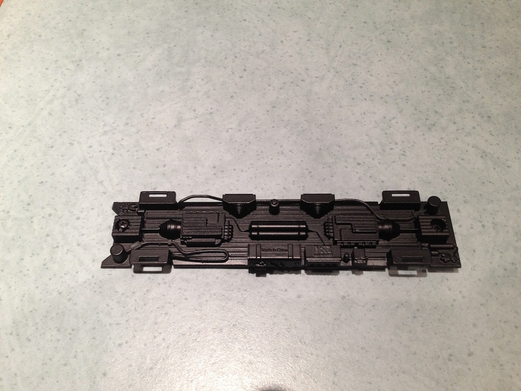

Ciao a tutti, la mia Aln668HR con rimorchiata al seguito, in una tratta di una linea secondaria del mio plastico, fa fatica a procedere in qualche tratto in salita nella parte con curve.
Ho provato a smontare dalla rimorchiata, l'abbastanza pesante sottocassa che vedete in foto e il tutto a ripreso a funzionare senza incertezze.
Chiaramente nella rimorchiata si nota un antiestetico vuoto.
Non ricordo se questo pezzo era stato prodotto anche in plastica nelle "vecchie" versioni made in Italy.
Altrimenti, è possibile per chi possiede una stampante 3D riprodurlo in plastica?
In caso affermativo pagherei naturalmente il lavoro.
Grazie a chi potrà essermi di aiuto. :D

Secondo me quel pezzo lì vien molto più facile clonarlo con gomma e resina.
I tubetti, che sicuramente ti creeranno problemi per lo stampo, li si possono rifare senza grosso sforzo con fili elettrici di misura opportuna.
In mezza giornata hai risolto il problema, senza star lì a far disegni e a cercare lo stampatore.

Premesso che ora non ho nessuna 668 comoda, mi pare che quello sia il sottocassa delle serie 1000 e 1900.
Per le altre serie, il pezzo mi pare sia già stato clonato in resina da un collega, domani (giovedì) provo a chiedere.
Il sottocassa era in plastica nelle folli prodotte dalla Lima.

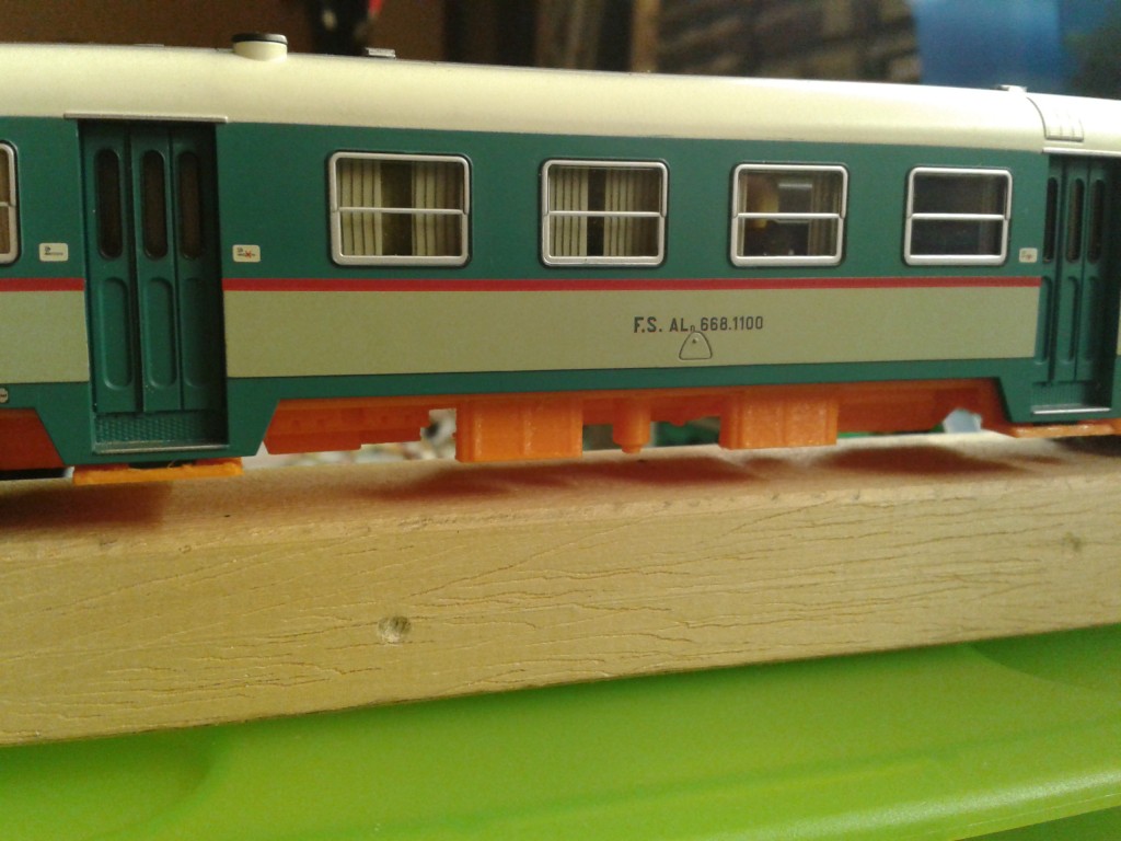

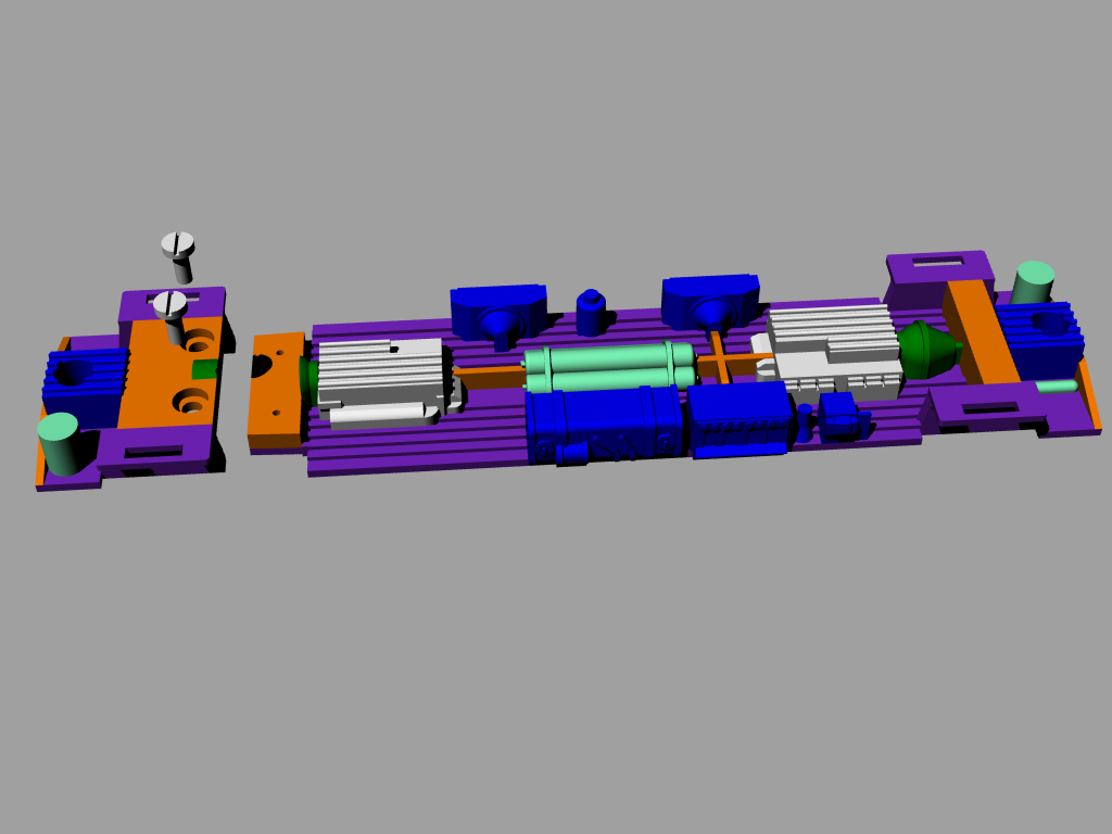

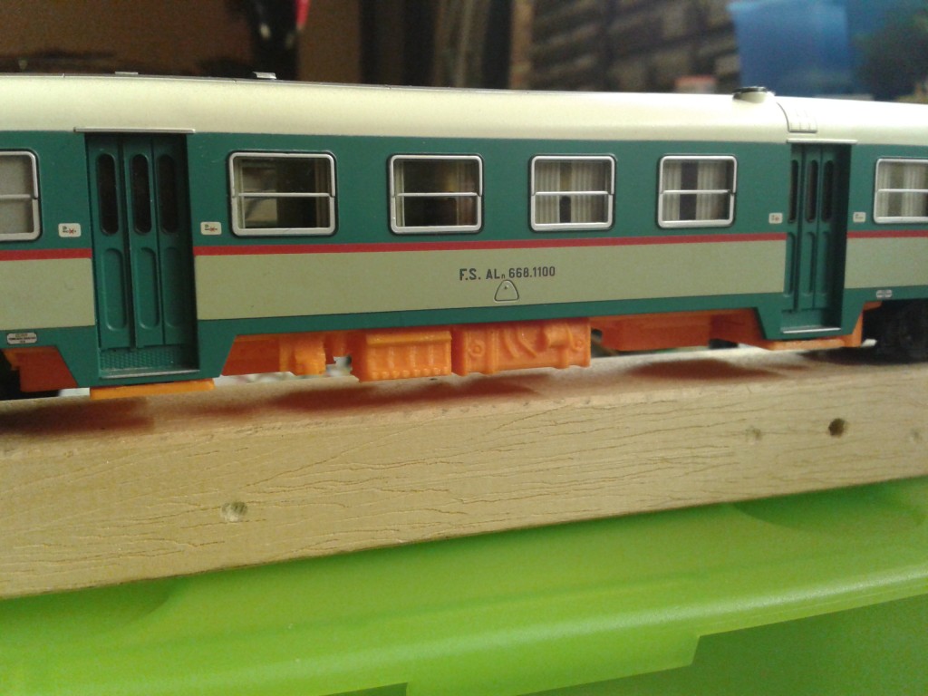

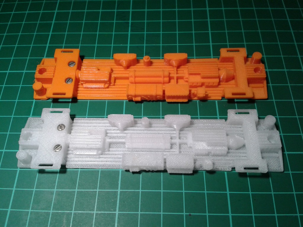

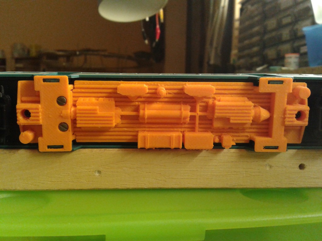

Ciao a tutti, chiudo il 2016 contento e felice per aver risolto il problema della mia Aln668 Hr.
Ricordo che in alcuni tratti delle curve in pendenza di una delle mie linee secondarie, la suddetta con rimorchiata al seguito, rallentava fin quasi a fermarsi.
Ho provato a togliere la pesante piastra avvitata sotto il telaio della rimorchiata e tutto a ripreso a funzionare alla perfezione.
Bisognava alleggerire il tutto con una "bacchetta magica" ovvero trasformare la pesante piastra di metallo (contenente tra l'altro molti dettagli) in una copia identica ma costruita con materiale leggerissimo.
Ho chiamato vari maghi trovati su internet :D ma tutti mi hanno risposto che la loro esperienza spaziava dall'indovinare presente, passato e futuro ed inoltre alleggerire storie d'amore ma non la piastra della mia 668.
Che fare? Ormai disperato e rassegnato nel vedere viaggiare la rimorchiata spoglia, triste e non realistica, stavo per gettare la spugna.
Ad un tratto, come per incanto arriva la soluzione! Come nei più belli film di Walt Disney, ecco arrivare un mago, il suo nome è Despx.
Ho ricevuto foto di sue realizzazioni che mostravano l'alto grado di maestria proveniente dalle sue preziose mani.
Mi sono affidato a lui ed ecco...............allego le foto di ciò che ha creato, addirittura in due versioni con due tipi di materiale diverso.
Ora appena avrò tempo, una pennellatina di nero e potrò finalmente rivedere viaggiare più bella che mai, la mia Aln 668 in modo sicuro e scorrevole anche nei tratti più difficili.
Se avete anche voi bisogno di un miracolo, non dimenticate il nome di questo bravissimo mago: Despx
Buon Anno a tutti!! :D :D :D

Complimenti a Despx, ottimo lavoro.
Grazie Giovanni per questa tua iniziativa, interessante ad avere un pezzo in resina giusto per alleggerire la folle e se possibile anche per il vestibolo centrale non sarebbe male, anzi!
