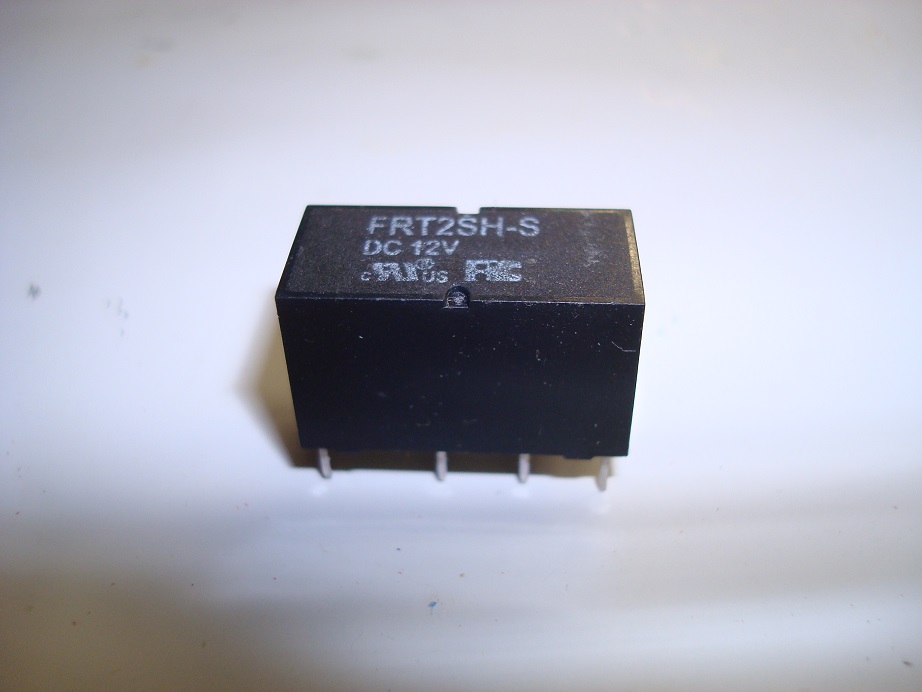

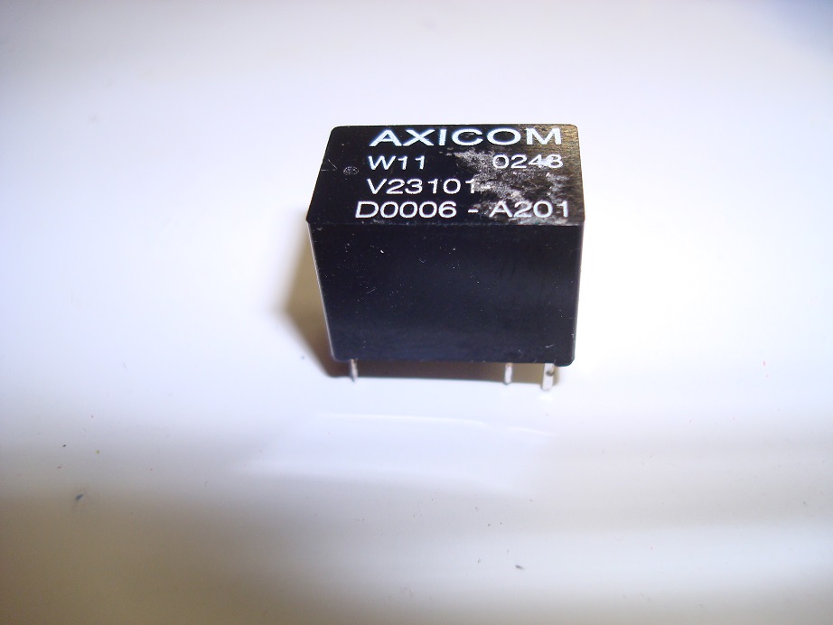

Buonasera, ho trovato un buon numero di questi relè
(dal numero dei piedini presumo siano monostabili), ma
non so come installarli. Qualcuno può documentarmi, vorrei
utilizzarli per attivare dei magneti tramite sensori.
Ringrazio e cordialmente saluto.
Gianni
relè 1.jpg [ 93.46 KiB | Osservato 2540 volte ]
relè 2.jpg [ 92.75 KiB | Osservato 2540 volte ]

Il primo dovrebbe essere un normale relé corrispondente al formato DUAL LINE a 16 pin, il formato di molti circuiti integrati a montaggio standard. se così fosse, la maggior parte dei relé prevede che la bobina sia collegata ai 2 terminali più distanziati: dal momento che esistono diverse tipologie di collegamento dei rimanenti pin, una volta trovata la bobina (lo puoi fare anche unsando un tester connesso a misura di resistenza) puoi verificare lo stato dei pina con bobina alimentata e non....

Facile, uno a caso
www.ateco.it/pdf/art035_frt2s.pdf

Grazie a tutti per i preziosi consigli, e,
Buon Anno
