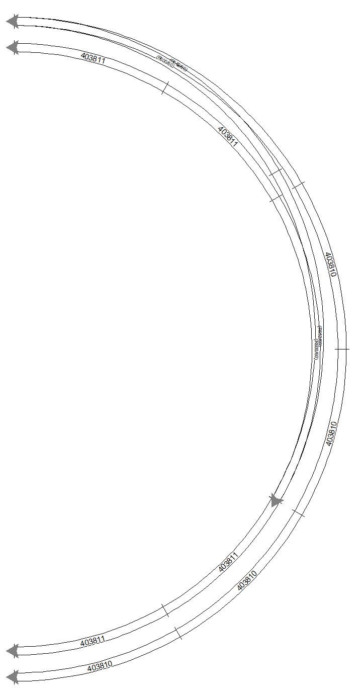

anche la dima andrebbe benissimo! I cataloghi ufficiali riportano informazioni errate (dal 1988 fino al 2001!!!) in merito all'angolo di deviata ed all'estensione del deviatoio; infatti sui cataloghi ufficiali c'è scritto che ogni singolo deviatoio curvilineo ricompre un arco da 30°, che la curva esterna è da 652 mm mentre l'interna da 600. Se questi valori fossero veritieri, non sarebbe possibile inserirli in un tracciato curvilineo che segue gli standard del sistema Lima NEM120 / Rivarossi NEM120 (binario curvo esterno da 652 mm ed interno da 600). L'unico modo affinchè i due deviatoi in curva seguano i paletti imposti dal sistema 'NEM120' è che l'arco sia da 60°!
 Oggetto del messaggio: Re: ARMAMENTO: deviatoi in curva Lima 'NEM120'
MessaggioInviato: giovedì 24 novembre 2016, 13:36
Messaggi: 668
anche la dima riporta informazioni errate! Possibile che in tanti anni nessuno se ne sia reso conto? E' geometricamente impossibile che si possa congiungere, in un arco totale di 60°, due raggi di curvatura da 652 e 600 mm, usando il raggio più piccolo per fare da intersezione fra i due rami! La matematica non è un'opinione...
MessaggioInviato: giovedì 24 novembre 2016, 13:40
Messaggi: 668
come già detto, se si usasse un arco da 120° che comprenda due deviatoi da 60° l'uno, la cosa diventa fattibile...altrimenti no! Perlomeno non con quei valori indicati sui cataloghi generali per oltre una decade!!!

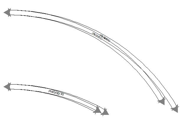

MessaggioInviato: giovedì 24 novembre 2016, 14:12
Messaggi: 668
ma non può funzionare come dici tu perchè in un arco di 30°, un raggio da 600 mm (quindi il minore fra i due) non avrebbe nemmeno lo spazio per fuoriuscire dalla rotaia più interna della curva da 652 mm (insomma non arriverebbe nemmeno al cuore!!!)
deviatoi in curva.jpg [ 20.03 KiB | Osservato 6526 volte ]
