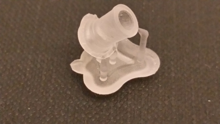

Ecco il fumaiolo , ritirato oggi...
Nei prossimi giorni vi manderò foto con una mano di primer, ma la risoluzione è migliore di qualunque fusione.
Ogni layer è di 0,025 mm ossia invisibile.
Con questa dimostrazione , purtroppo , torni e frese sono ( quasi ) morti...e lo dico a malincuore...
Se a qualcuno interessa , il service che ho usato è 3ditaly di Torino ( cercate sito ) e chiedete di Alberto , persona professionale e molto disponibile
Vi aggiorno

Dalla foto non si riesce a capire bene: sembra addirittura uscito da uno stampo professionale a pressione! Ma che materiale è? Resina, pla o pvc? È uno sviluppo molto interessante!!!

Sul materiale ...mi cogli impreparato , me lo ha definito genericamente come resina , ma mi posso informare.
I braccetti che vedete , che sembrano dei canali di alimentazione in realtà servono in realtà perr sostenere l'oggetto nella crescita nel processo di stampa in maniera da poter creare i sottosquadra; in questo caso l'oggetto è inclinato e nella parte bassa della flangia chiodata , necessitava i supporti per farlo crescere .

Ho qualche curiosità: quanti euri per questo fumaiolo con la sua base? Come è venuta la flangia di raccordo tra fumaiolo e caldaia?
La prima domanda nasce dal fatto che io di solito uso shapeways, e un aggeggio del genere, stampato alla massima risoluzione sarebbe costato circa una 15na di euri (credo).
La seconda domanda invece deriva dal fatto che la flangia di raccordo è un solido di rivoluzione la cui generatrice non è sul piano->sempre su shapeways non viene granché bene e il master deve essere ripreso a mano. Anche tu hai il bordo seghettato o la foto inganna?
Grazie e ciao

la foto inganna , la flangia è perfetta aspettate di vedere le foto con il primer sull'oggetto...

Se il modello 3D viene disegnato in alta risoluzione con un numero giusto di poligoni nella mesh, le seghettature spariscono anche con stampanti a filamento:
Stampa 3D a filamento ugello 0.4 mm layer da 0.1 mm:
