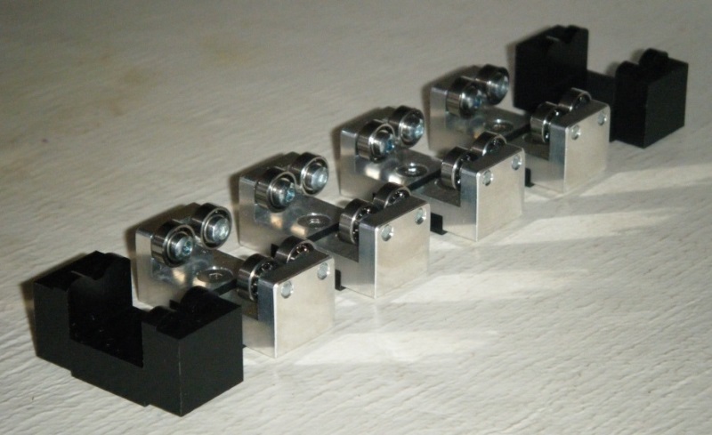

ho avuto una buona offerta per un banco a rulli (4 metallici e 2 plastici)
mi chiedevo quanto sia diffuso l'utilizzo del banco (io lo prendo per fare manutenzione con gli ingranaggi in movimento e fare sgranchire un po' le meccaniche senza mettere niente sui binari (sulla scrivania per esempio)...
che banchi usate (lo usate o vi sembra una fesseria) ? quanto li avete pagati? pro/contro dei modelli?

Io li ho, svolgono egregiamente il loro lavoro, se vuoi usarli anche per locomotive a vapore, devi però costruirti una base con uno spezzone di binario rialzato per il tender

scusa ninni, ma l'unica mia perplessitá consiste nel fatto che muovendosi su un piano rettilineo ideale lo sgranchimento della meccanica non sia completo. per esempio si puo' usare per fare il rodaggio o non va bene perche è sempre e solo moto di tipo rettilineo?

avendo per lo più locomotive senza snodo tra carrello e motore, non mi sono posto il problema. Per un rodaggio completo credo che qualsiasi banco a rulli non sia sufficiente, il plastico è sempre il banco prova migliore o in alternativa un tondino con il raggio minimo presente sul plastico

io ho comprato i blocchetti BACHMANN 42901 (4 metallici e 2 plastici) e ci faccio andare anche una 685.
pro: economico, robusto, adattabile a qualunque rodiggio
contro: il binario deve essere su piano perfetto, il blocchetto puo vibrare sul binario se l'asse ha troppo gioco nel carrello
i blocchetti puoi metterli su spezzone rettilineo o curvilineo e quindi sentire i diversi rumori o vedere eventuali limiti dei cardani su diversi raggi di curvatura
cerca di avere pazienza, lo troverai sul noto sito che abbaya.
c'è solo una contro-indicazione: una volta che ce l'hai, è finita, stai sempre li a fare rullare l'impossibile.
rumori, movimenti, accoppiamenti, vibrazioni...rivela tutto e di piu
ma poi mandarlo piano è uno spettacolo per i biellismi.
in ultimo, utilissimo, togliendo la cassa, puoi oleare piano piano organi in movimento senza fare il doccia-shampo alla locomotiva ferma ed inerme, ma stillando goccia a goccia nella castelletto degli ingranaggi che si muovono...
non lo vedo adattissimo per il rodaggio, quanto piuttosto per lo sgranchimento motore/trasmissione ogni tanto, senza andare sul plastico (io ho i moduli smontabili e posso solo di rado accroccare il tutto) ma tranquillamente sulla scrivania mentre lavori al computer...
