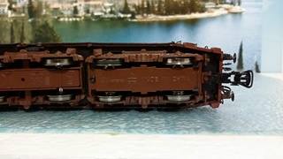

buonasera a tutti, questa E 645, ha i sottocarrelli marchiati "Made in China" e i gusci dei carrelli sono opachi, per solito mi sembra che la produzione cinese esce con carrelli lucidi. inoltre dalla "bibbia di Gabriele Moschetto", questa loco è uscita nei negozi nel 2003 e in quel periodo la produzione, se non erro, era ancora a Isola Vicentina.
che ne pensate ? forse un misto tra Rivarossi made in italy e HRivarossi ?
grazie.
Frenk
645.jpg [ 182 KiB | Osservato 6530 volte ]

intanto questa........
645 sotto carrelli.jpg [ 10.75 KiB | Osservato 6465 volte ]

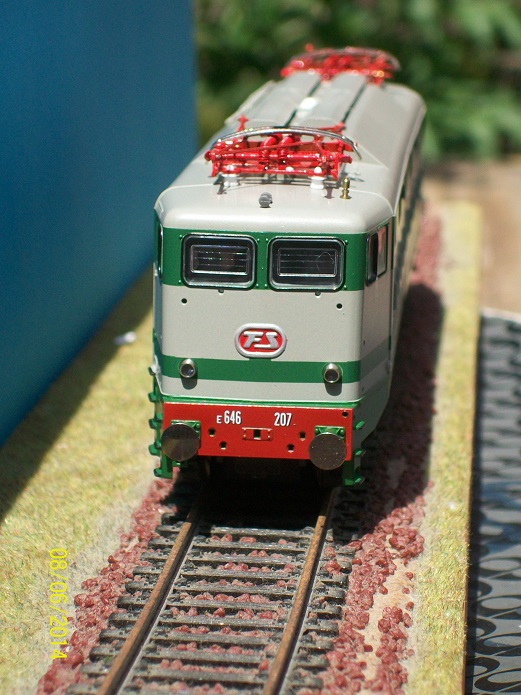

I carrelli della tua sono differenti dai carrelli della mia, almeno per quanto riguarda lo stampaggio delle scritte / marchio.
Domani ti posto una foto del carrello.
Il mio modello è questo
ETICHETTA RR 400001.jpg [ 219.21 KiB | Osservato 6448 volte ]
E646207 MUSO.jpg [ 215.72 KiB | Osservato 6448 volte ]

Messaggi: 1682
Oltre i carrelli, chiaramente cinesi (la prima 645.064 "cinese" modanata uscita nel 2007 aveva i carrelli opachi), anche i pantografi sono i cinesi di quel periodo (strisciante alto, largo e troppo piatto al centro) e non i Limarossi del tempo. Credo si tratti di un trapianto, come dice Dario anche telaio e meccanica saranno quelli cinesi della .064 - probabilmente si saranno trovate le casse della .082 come ricambio.

Quello è un telaio cinese.
Le prime uscite della nuova gestione erano sensibilmente migliori dal punto di vista meccanico ma decorate in maniera vergognosa.
Ricordo che all'epoca più di un modellista scambiò casse e telai soprattutto di e656 (c'era una confezione con e656 praticamente fantasiosa, 2 Z in XMPR e una MU SNCB).

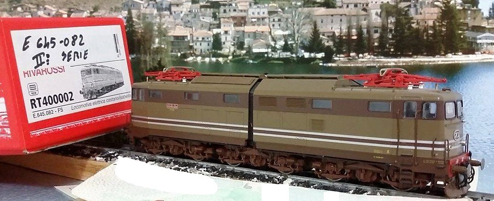

Buon giorno a tutti voi amici del forum tiro su questo post sulla 645 082 della rivarossi italia art RT 400002 perché mi è stato proposto l'acquisto ad un prezzo ragionevole ; prima volevo però sentire il vostro parere aggiornato a oggi 27 giugno 2020 che ne pensate?
 Oggetto del messaggio: Re: informazioni su questa E 645
MessaggioInviato: sabato 27 giugno 2020, 11:00
Iscritto il: venerdì 26 marzo 2010, 21:34
Messaggi: 47
Aggiungo che il modello in questione è immacolato e ha i carrelli originali neri
MessaggioInviato: sabato 27 giugno 2020, 13:29
Messaggi: 1334
sinceramente, a meno che il tuo acquisto sia per motivi affettivi o collezionistici, io ticonsiglierei di lasciare perdere.
è comunque un modello di 30 anni fa.
a questo punto ti conviene aspettare le uscite delle nuove.
magari non ci sarà subito il modello che cerchi come epoca ecc, ma prima o poi arriverà e sarà nuovo e soprattutto aggiornato agli standard attuali
