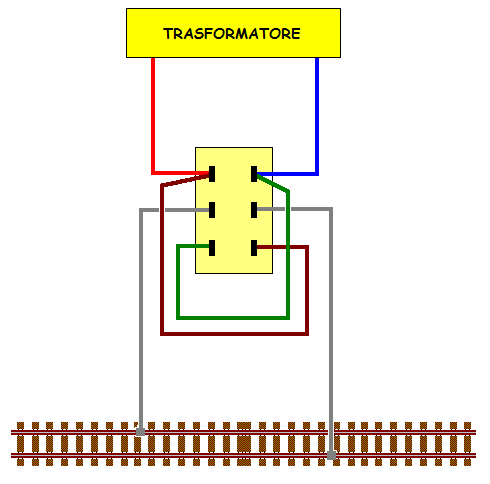

oppure così.
INVERTITORE.gif [ 6.9 KiB | Osservato 3806 volte ]

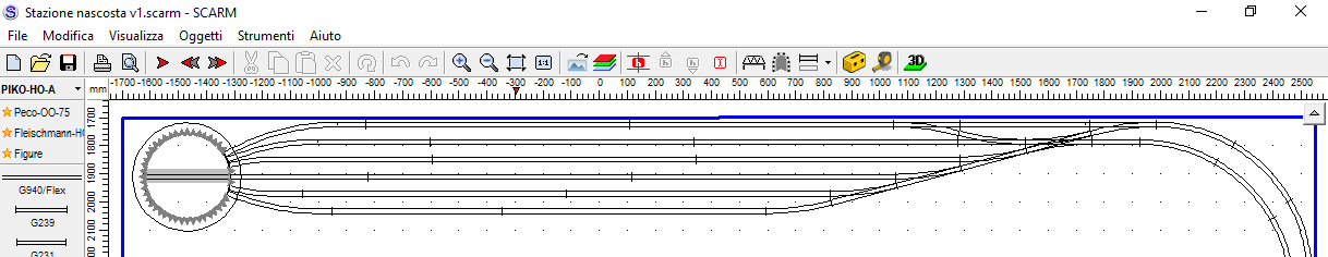

Tiro su per chiedere qualche dettaglio su questo argomento.
Nella stazione nascosta del plastico che sto progettando sto proprio pensando di autocostruire una piattaforma per giro macchina che dovrà mantenere il gancio modellistico solo da una parte.
Vedo spesso in giro per la rete l'utilizzo di motori passo-passo controllati con Arduino ma sono indeciso a causa della necessità di programmazione.
E' davvero la soluzione migliore?
Allego una bozza di disegno, i binari sono 5.
grazie in anticipo, un saluto
Stz nasco v2.7.png [ 25.27 KiB | Osservato 3264 volte ]
