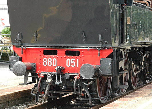

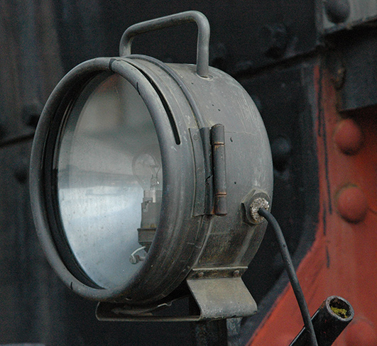

I fanali elettrici di piccole dimensioni sulla Gr 880 sono abbastanza corretti come rispondenza al reale. Semmai é il gruppo cilindri che andrebbe rivisto, per la generosa dimensione soprattutto in larghezza che falsa l'armonia del modello.
Allego una foto di un fanale piccolo, proprio di una 880:
DSC_1334--.jpg [ 182.58 KiB | Osservato 2205 volte ]
Comunque anche a me piacciono più degli altri i fanaloni a olio, siano stati successivamente alimentati ad accumulatori o meno.
Coma ha scritto Zampa, per il montaggio sulla carboniera, anche se dubito che per i servizi in linea la macchina viaggiasse con fanali davanti e dietro (all'occorrenza si sarebbero comunque facilmente spostati, almeno quelli a olio) ti occorrono dei fanali già predisposti con le staffe da installare negli appositi forellini già praticati da Roco nella carboniera,
la cui posizione é sostanzialmente corretta. In mancanza inserisci un pernetto o una spina nel fanale che andrai a collocare
Li puoi trovare presso i vari artigiani che realizzano queste piccole cose
