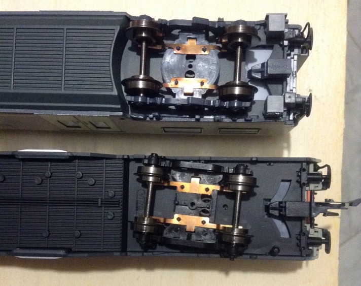

Ciao a tutti gli amici. Volevo porre una domanda ai possessori della pilota Td Vitrains art 3140.
Avendo acquistato oggi una Pilota in livrea Mdvc della Vitarins art. 3140, volevo sapere se tutte le ruote captano corrente. La domanda sorge spontanea perché quella in mio possesso (nuova di negozio) guardandola a pancia in su ha le lamelle che prendono corrente dalle ruote solo da quelle poste alle estremità!. Infatti le lamelle sembrano come "mozzate" indi per cui le due ruote poste verso il centro non captano corrente!!!.
Qualcuno in possesso di tale modello, saprebbe dirmi se la sua è nelle stesse condizioni??. Grazie a chi mi sarà di aiuto! :wink: Marco

Ciao Marco, ho quella con il set da tre carrozze, la mia TD mdvc e la TE mdve hanno entrambi i carrelli con le lamelle prese di corrente, come le ultime pilote tronche e le intermedie. La tua è anomala, fatti sostituire la Pilota perché non mi risulta in nessuna che sia con un solo carrello con le prese di corrente.

Ciao confermo anch'io: tutte le carrozze pilota che ho della Vitrains hanno le prese di corrente su tutti gli assi. Quella che hai mi sa che non è proprio "nuova di negozio" riportala al negoziante e chiedi spiegazione.

Per "sfrenare" le vetture illuminate VT aveva "alleggerito" la presa elettrica mozzando due lamelle su 4 alle vetture.... Anche a me le pilota risultano con doppia presa.

E' da quando ha sfornato le Vivalto, se non erro, che Vitrains mette le lamelle mozzate, appunto perchè non siano molto frenate, non è difettata la tua.

A me non risulta che Vitrains abbia ridotto la lunghezza delle lamelle di contatto. Se guardate i carrelli di queste due vetture, una Mdvc e una Vivalto di recentissima uscita (nuovi colori), non si nota nessuna differenza di lunghezza deile lamelle.

La presa di corrente del materiale rimorchiato è il tallone d'Achille dei modelli Vitrains, in quanto le lamelle di per sè già piuttosto dure e poco elastiche esercitano una notevole coppia frenante, insistendo su un raggio di rotolamento non trascurabile. In pratica sono dei veri e propri 'freni tirati'.
Su vetture Vivalto vi sono stati esemplari che la spinta delle lamelle era talmente esagerata che scalzava l'assale dalle boccole, in altri casi bloccava letteralmente l'asse tanto che strisciava invece di rotolare.
Per ovviare alla scarsa scorrevolezza, hanno pensato di dimezzare il numero di lamelle, dando per scontato che la captazione di corrente fosse ugualmente efficace. Risultato: i rotabili hanno migliorato in scorrevolezza, ma con l'uso e la sporcizia perdono in captazione e le luci iniziano a sfarfallare. Ho dovuto aggiungere dei condensatori in parallelo a quelli esistenti per ovviare all'inconveniente, per me piuttosto fastidioso, soprattutto sulle luci di coda o di testa.
Per aumentare eventualmente la scorrevolezza si possono sagomare con una pinzetta le lamelle in modo da diminuirne la spinta. E' importante anche applicare una goccia di lubrificante specifico per contatti striscianti, che toglie tra l'altro eventuali cigolii.
Credo che quel sistema di captazione comunque vada completamente rivisto, è meglio il vecchio sistema di lamelle che prendono direttamente sull'asse metallico, che con un raggio minore di applicazione a parità di forza frena molto meno, e magari aggiungere un condensatore per ovviare all'inevitabile sfarfallio.

A titolo esplicativo relativa alla mia richiesta, il bravissimo titolare della Vitrains, da contatto con il mio negoziante ha specificato che per migliorare la scorrevolezza delle carrozze, ora le produzioni hanno le lamelle solo sulle ruote di estremità dei carrelli!. Quindi tutto OK!! :wink:

Veramente assurda questa soluzione. Dare vantaggio alla scorrevolezza del modello ma pregiudicare la presa di corrente. Ma tarare le prese di corrente in modo tale da non frenare troppo il modello no?
