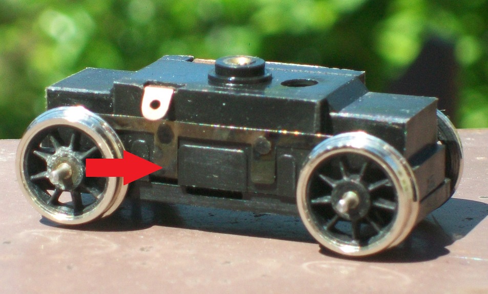

Lavorando con un po' di pazienza ed attenzione, probabilmente non è necessario smontare completamente il carrello.
La lamella che va sezionata è quella indicata dalla freccia rossa, ovviamente su entrambi i lati del carrello.
Si può provare delicatamente con un disco abrasivo montato sul trapanino, oppure con ripetute incisioni di cutter.
Nella peggiore delle ipotesi, occorre rimuovere il carter inferiore, che è semplicemente fissato ad incastro e tagliare le linguette nel punto in cui si ripiegano a 180° su se stesse per entrare all'interno del carrello.
Se necessario, il passo successivo è il più drastico: occorre estrarre il motore, ripiegare verso l'esterno le due lamelle e sezionarle.
Spero di essere stato sufficientemente chiaro.
Ciao a tutti.
Guido
