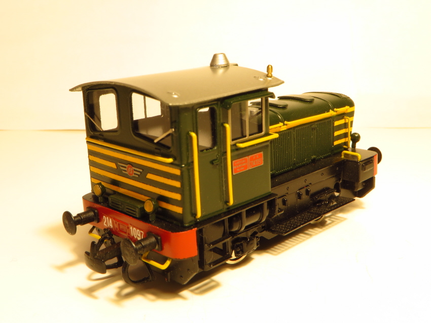

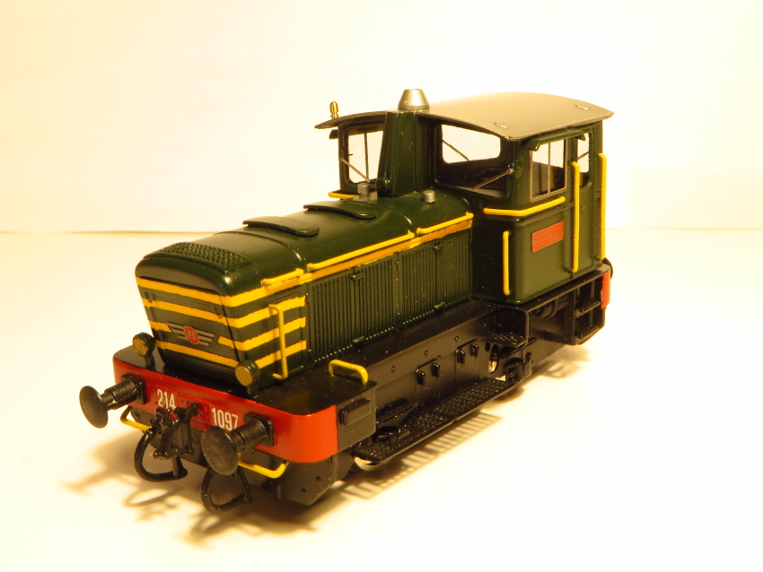

Buondì, spero siano utili queste foto; è il 214-1000 di Artmodel: molto fedele al prototipo.
Il carrello motore è il Tenshodo da mm. 28,7.

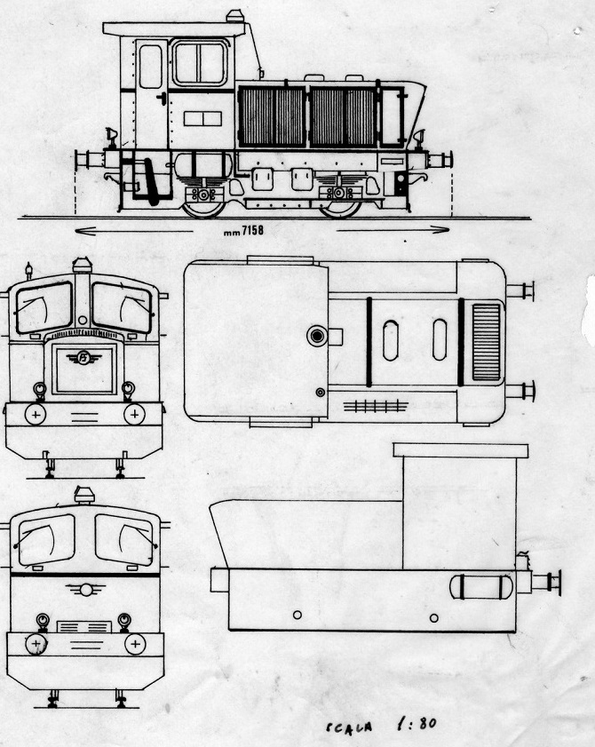

Eccovi i disegni del 214 in scala H0, solo che nella riduzione fotografica non so se siano rispettate le misure. Comunque basta rintracciare la lunghezza del reale e riportarla sul disegno, dopo di ché sarà necessario fotocopiare il disegno rapportandolo a questa misura. Tutto il resto apparirà nelle giuste proporzioni. Opps. La lunghezza è già disponibile! Buon lavoro.
Saluti.

Claudio,
Grazie davvero.
