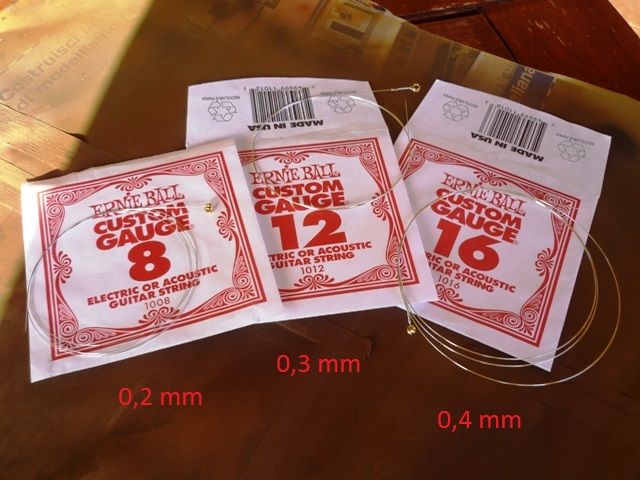

Qesto è quanto ho postato precedentemente su altro topic:
Metto a fattor comune di chi cerchi tondino di acciaio armonico da 0,2 mm, 0,3 mm e 0,4 mm per l'autocostruzione dei mancorrenti...
Si tratta del MI cantino per chitarra acustica (0,3 mm) e del SOL per chitarra elettrica (0,4 mm), che avevo già utilizzato in passato, a cui si è aggiunto ora il MI cantino per chitarra elettrica (0,2 mm); un grazie a Fulvio Felicioli per quest'ultima dritta che mi ha dato di là...
Costo totale dell'assortimento (tre metri in tutto), tre euro da Feltrinelli.Metto a fattor comune di chi cerchi tondino di acciaio armonico da 0,2 mm, 0,3 mm e 0,4 mm per l'autocostruzione dei mancorrenti...
Aggiungo adesso:
0,2 mm. per mancorrenti orizzontali sotto i respingenti
0,3 mm. per tutti gli altri mancorrenti della cassa (esclusi quelli di salita in cabina)
0,4 mm. per i mancorrenti di salita in cabina
Mario

ciao Mario grazie per la dritta.
a me serve per la catenaria....puo andare bene lo stesso?

Per Umbriele:
no, troppo fine, per questo uso meglio diametri da 0,8/1 mm, li trovi in alcuni negozi di modellismo (vengono usati normalmente per i rinvii dei servo in aeromodellismo...) e spesso nei negozi di ferramenta.
Per Crystal13:
per la catenaria mi sembrano troppo lucidi e a 1 euro al metro ti ci vuole un mutuo...
In ogni caso sarebbe meglio il bronzo fosforoso che si salda meglio dell'acciaio (a trovarlo, però... dicono in tanti che lo trovi da Magotren ma, ai recapiti che girano sul Forum io non sono mai riuscito a parlarci...).
Se poi la catenaria vuoi farla proprio con l'acciao armonico, prova a trovare in qualche negozio di ferramenta, o anche on line, i tondini di acciaio armonico da 0,3 mm in barre da 1 mt, se vuoi un'idea della sua resa è il materiale che ha usato Luciano Lepri per la catenaria del suo Plastico di Castello che potrai ammirare qui: viewtopic.php?f=7&t=56993&hilit=castello&start=165
Sempre in alternativa puoi prendere in considerazione il filo di acciaio ramato della Sommerfeldt da 0,35 mm, lo danno in confezioni da 20 pz. lunghi 50 cm cadauno a circa 5 euro per confezione,penso sia quello che si salda meglio di tutti.
Di più... ninzò! :wink:
Mario
