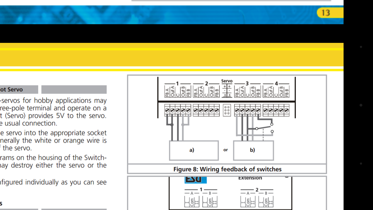

MessaggioInviato: venerdì 5 maggio 2017, 19:24
Messaggi: 333
Se usi gli switchpilot, con i motori roco (che hanno il finecorsa) puoi collegare i terminali "out A" con "fb A" e "out B" con "FB B", almeno così capisco dal manuale.

Ma out A e out B del motore altro non sono che i due poli delle rotaie..
Out A e out B dello switchPilot, vedi le istruzioni figura 8 a)
Screenshot_2017-05-06-07-50-48.png [ 226.76 KiB | Osservato 5722 volte ]

Ok la soluzione A è sicuramente applicabile per quei motori che hanno un finecorsa tipo conrad e tillig. Per i roco credo che il discorso sia diverso, come ha descritto Marco

Non ho capito, i Roco hanno il finecorsa.
