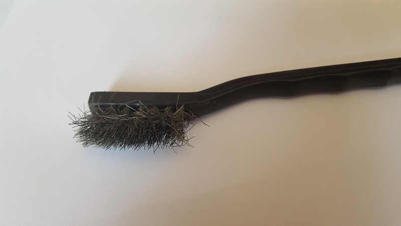

spazzola d'acciaio per le lime picole c'è la versione spazzolino :D
spazzolino3.jpg [ 153.69 KiB | Osservato 7050 volte ]
