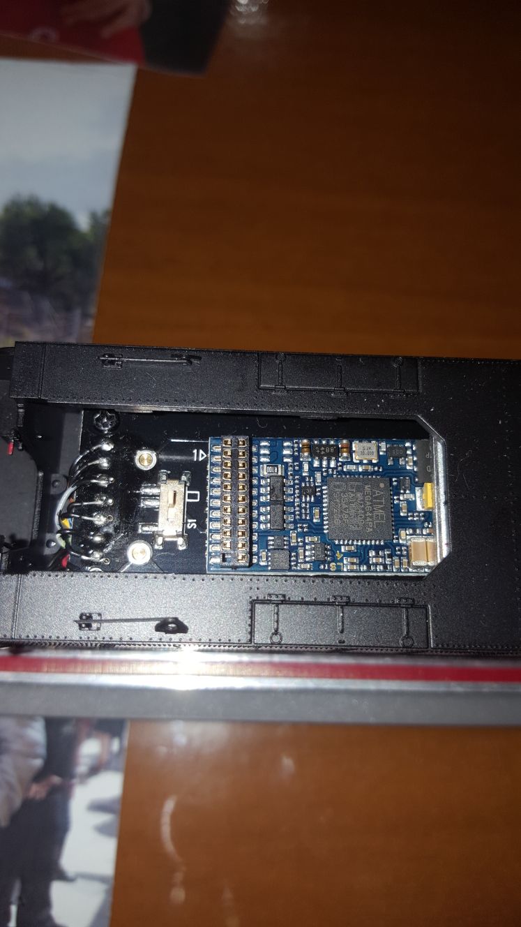

Ciao a tutti.
Ho da poco acquistato una 691 OSKAR Sound con fumogeno.
Da oggi ho iniziato a testarla sul banco a rulli della proses e la "marcia" è perfetta ma il sound non andava.
Ho provato a dare qualche tocchetto sul tender ma ancora nulla.
Ad un certo punto, involontariamente, ho pressato leggermente lo stesso sui binari e la loco ha iniziato a cantare. Solo che se lascio il tender si ammutolisce di nuovo. Cosa potrebbe causare questo problema, e sopratutto, come posso risolverlo? Ovviamente non posso moca mettere un peso sul tender per sentire il sound...
Un altro problema è il fumogeno. Neanche quello fuma. Ho messo il liquido nel fumaiolo, attivato la funzione sulla ecos relativa al fumogeno, ma niente da fare anche per qurllo.... idee?

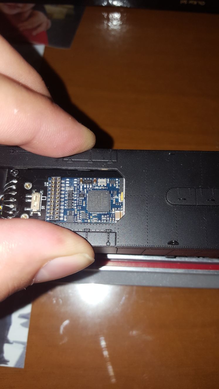

Grazie alla dritta di Zampa ho staccato il decoder dal tender e l'ho montato sul decoder tester di esu. Li il decoder funziona alla perfezione.
Rimesso il decoder sul tender e il problema è il medesimo. La.cosa strana è che suona solo se premo sul tender (vedi foto 2) e non suona se premo sul decoder o sul pcb... è come se avesse bisogno di una presa più "pesante " sulle ruote.
Mentre il fumogeno ha iniziato a funzionare seppur in maniera flebile.

Mi viene il dubbio che é proprio l'altoparlante che non fa contatto (forse all'interno)... quando fai pressione qualcosa si deforma e il contatto si ristabilisce.
Per il fumo debole il dispositivo l'hai messo tu?
Che numero di seuthe è e come è connesso?
