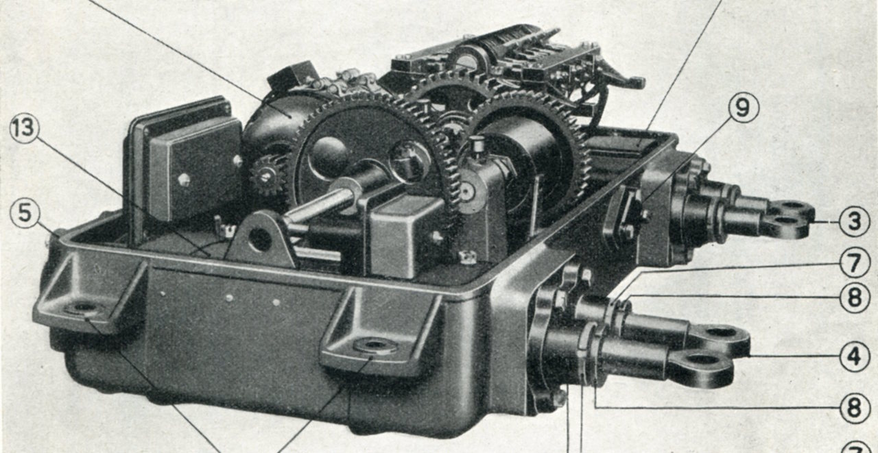

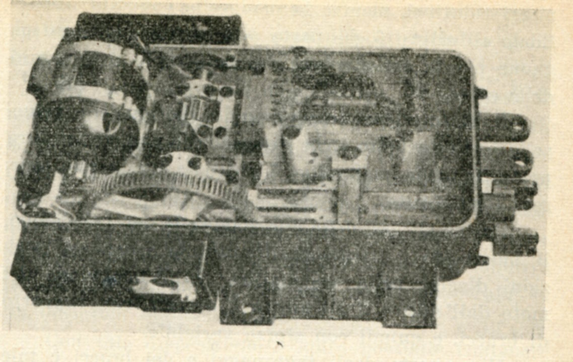

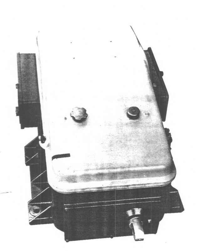

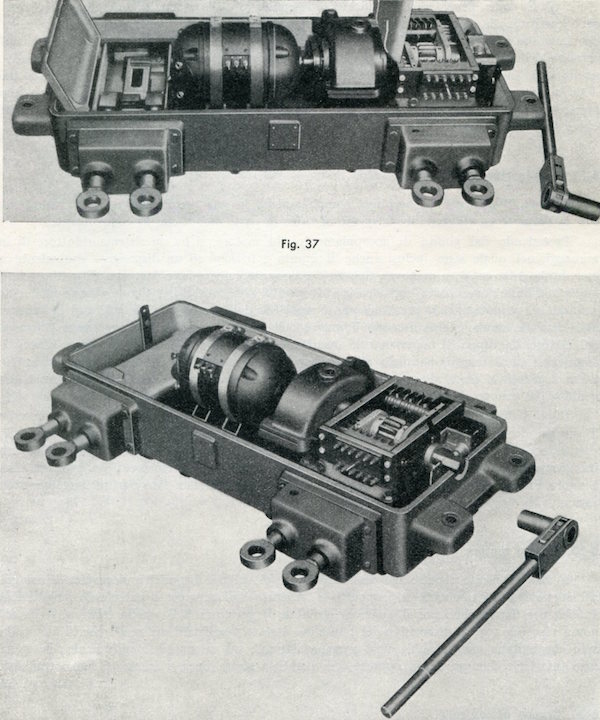

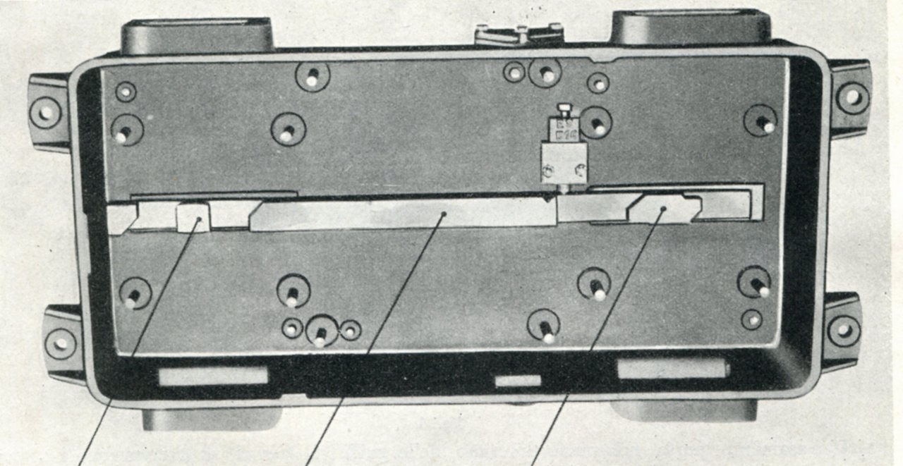

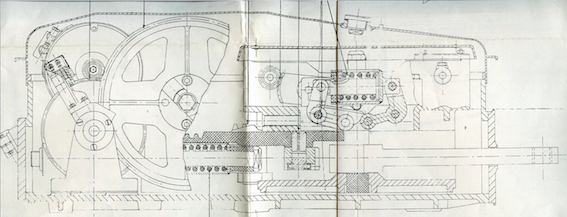

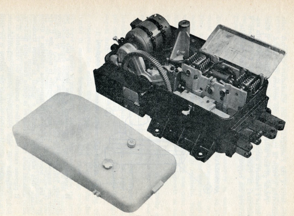

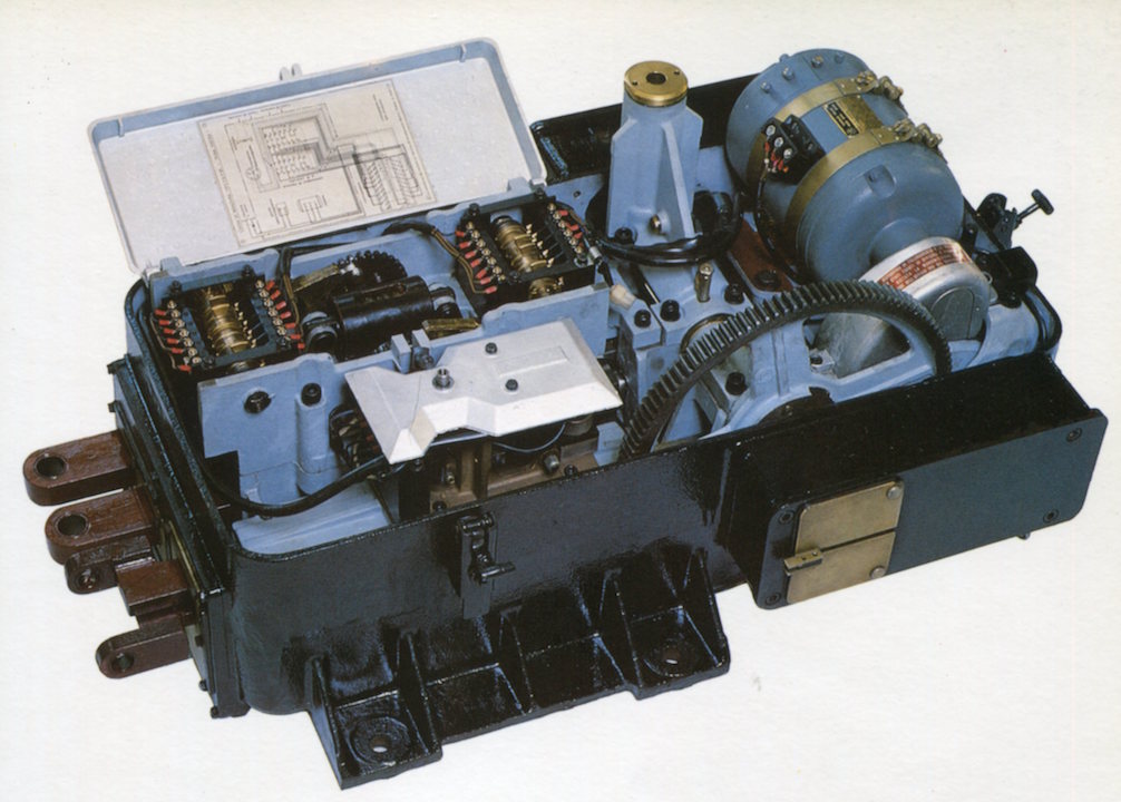

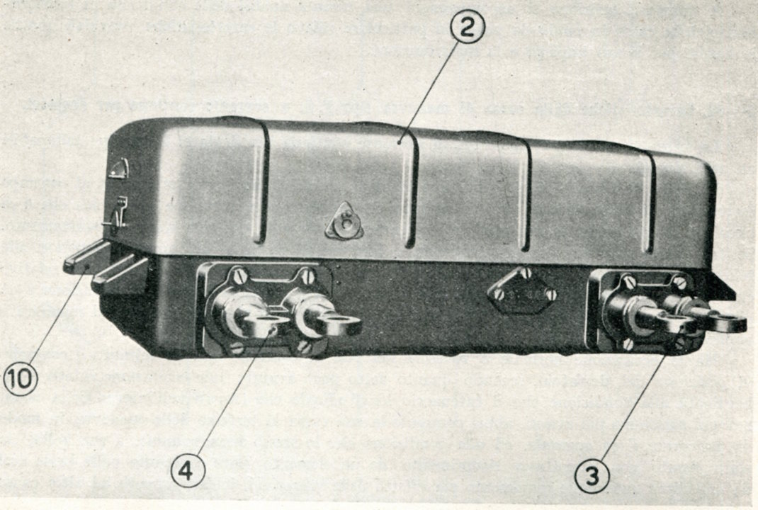

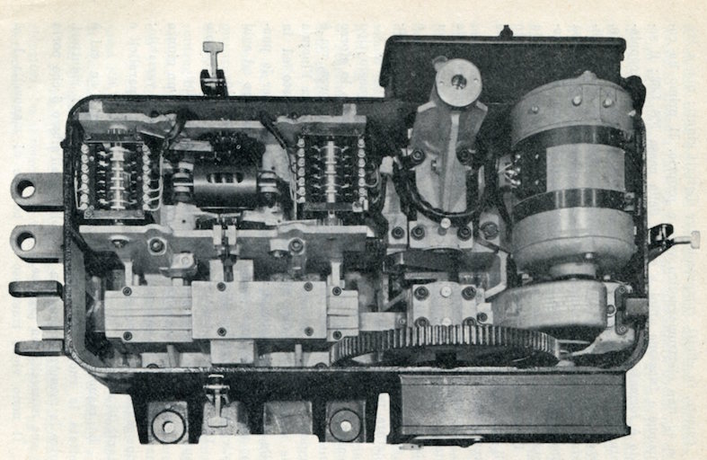

Non avendo disegni quotati completi di tutti i tipi di cassa ho cercato di mettere insieme i dati in mio possesso ricavati da varie fonti quali manuali, istruzioni tecniche, prospetti pubblicitari descrittivi etc, sperando comunque d’esser d’aiuto…mi sono limitato alle tipo FS..c'erano anche le OMS/AEG e le Westinghouse M4.....
Cassa FS 1938 ho solo foto e dimensioni di massima della cassa ma non dell’ingombrante coperchio.Cassa scatola in Ghisa Lungh. mm 976, Largh. mm 472, h.mm166.
cassa38 01.jpg [ 144 KiB | Osservato 14845 volte ]
cassa38 02.jpg [ 174.12 KiB | Osservato 14845 volte ]
cassa38 03.jpg [ 159.57 KiB | Osservato 14845 volte ]
cassa38 04.jpg [ 170.35 KiB | Osservato 14845 volte ]
cassa38 05.jpg [ 170.32 KiB | Osservato 14845 volte ]

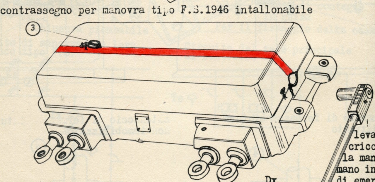

Casse FS 42 e 46 solo foto e schizzo, viene detto esser di dimensioni più contenute rispetto alle 38
cassa42 46 0.jpg [ 99.87 KiB | Osservato 14845 volte ]
cassa46 01.jpg [ 164.43 KiB | Osservato 14845 volte ]
cassa46 02.jpg [ 104.14 KiB | Osservato 14845 volte ]

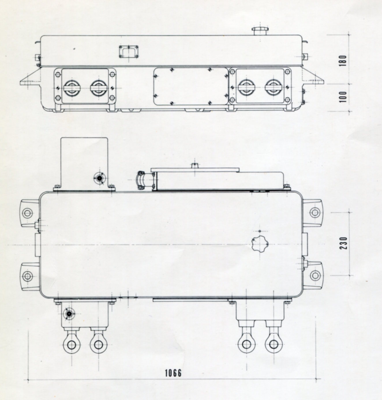

Casse L63 e L88 vedi schizzo quotato
cassaL63L88 01.jpg [ 155.12 KiB | Osservato 14845 volte ]
di tutte queste oggi ancora in uso solo L63 e L88

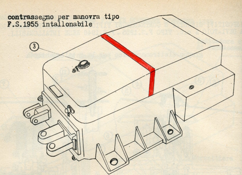

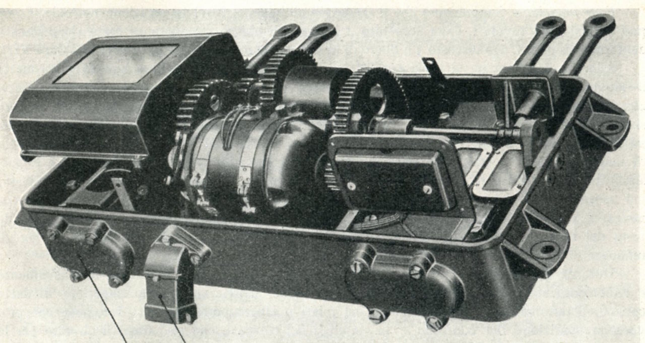

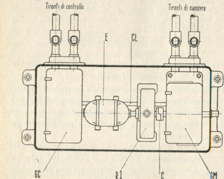

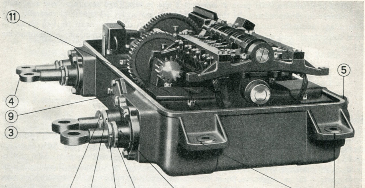

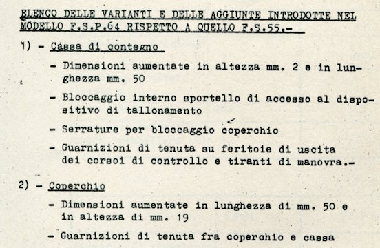

Casse 55 e 55R vedi prospetto dimensioni(ricavato da quanto detto nel confronto con la P64) disegni e foto
cassa55 01.jpg [ 144.64 KiB | Osservato 14834 volte ]
cassa55 02.jpg [ 129.22 KiB | Osservato 14834 volte ]
cassa55 03.jpg [ 156.75 KiB | Osservato 14834 volte ]
cassa55 04.jpg [ 101.33 KiB | Osservato 14834 volte ]
cassa55 dim.jpg [ 75.33 KiB | Osservato 14834 volte ]
cassa55 64.jpg [ 67.85 KiB | Osservato 14834 volte ]
cassa55 01b.jpg [ 160.46 KiB | Osservato 14834 volte ]
cassa55 01c.jpg [ 241.3 KiB | Osservato 14834 volte ]

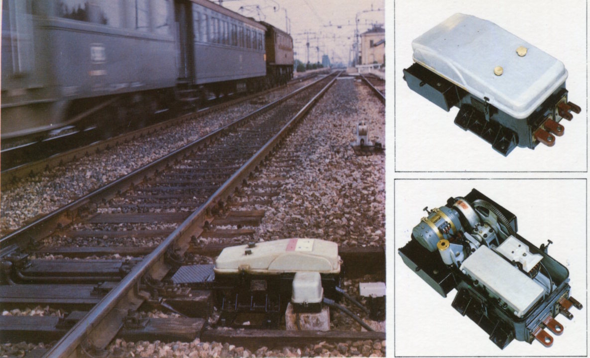

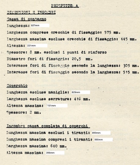

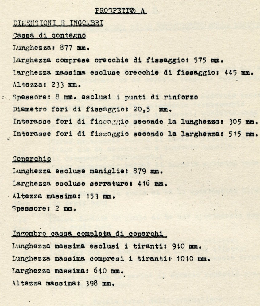

Casse P64 vedi prospetto dimensioni, foto e schizzo quotato
cassaP64 01.jpg [ 152.14 KiB | Osservato 14834 volte ]
cassaP64 dim001.jpg [ 196.83 KiB | Osservato 14834 volte ]
cassaP64 02.jpg [ 169.26 KiB | Osservato 14834 volte ]
cassaP64 03.jpg [ 131.09 KiB | Osservato 14834 volte ]
di queste non più in uso 55 e 55R

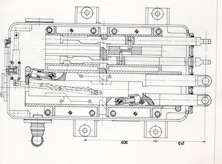

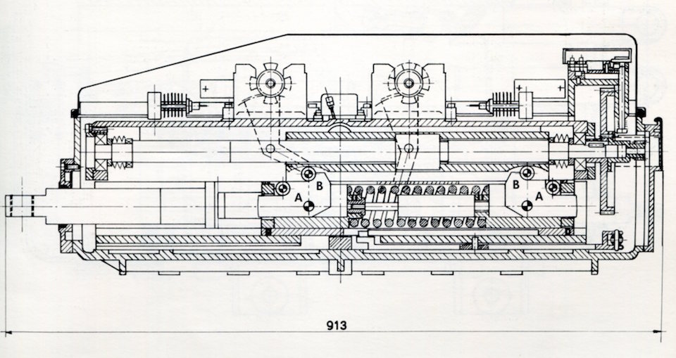

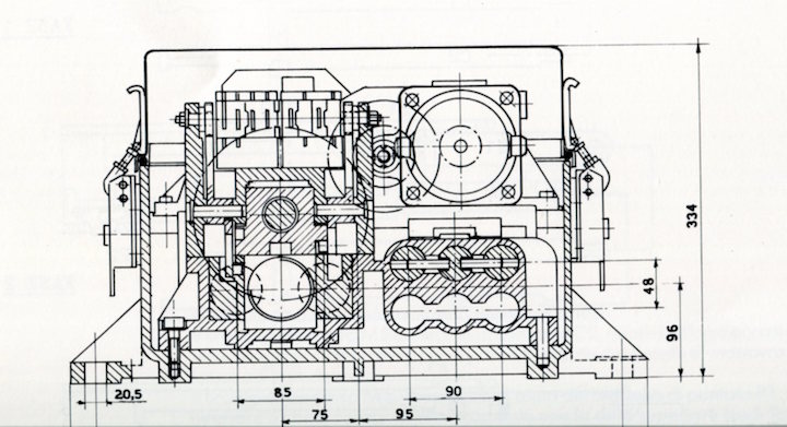

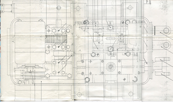

Casse P80/L90 vedi schizzi quotati
cassaP80L90 1.jpg [ 121.02 KiB | Osservato 14830 volte ]
cassaP80L90 2.jpg [ 97.27 KiB | Osservato 14830 volte ]
cassaP80L90 3.jpg [ 80.78 KiB | Osservato 14830 volte ]
rif ultima foto larghezza estremo asole di fissaggio 565mm, interasse fra i relativi fori fissaggio 515mm
cioè casse intercambiabili rispetto P64
resterebbero da trattare:
P75 e relativo sistema di fermascambiatura esterna, SE92 (cassa man e fermascambiatura esterna), le più recenti "manovre in traversa", i vari SO(Sistemi oleodinamici)......ma occorre tempo..lascio spazio ad altri :D :D :)

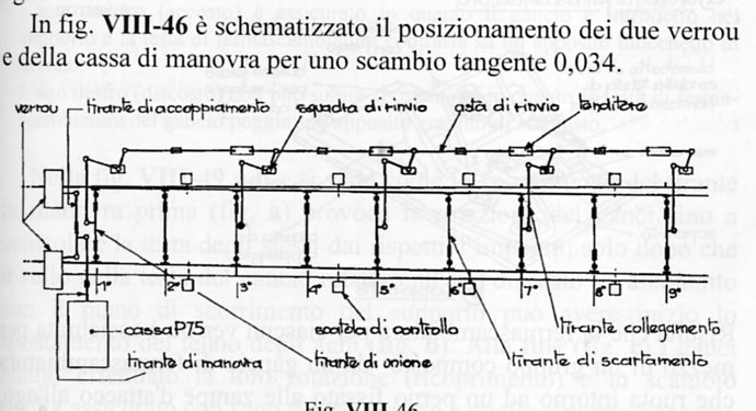

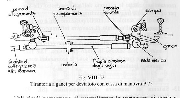

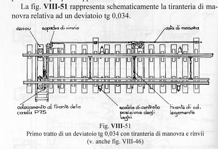

mah! la cosa è più complessa....
p75002.jpg [ 58.04 KiB | Osservato 13469 volte ]
p75003.jpg [ 78.73 KiB | Osservato 13469 volte ]
(da manuale CIFI)...
gli originali rinvii ,per evitare disallineamenti dovuti ad escursioni termiche con conseguente mancato o perdita controllo. sono poi stati sostituiti da rinvii con tiranteria a ganci
