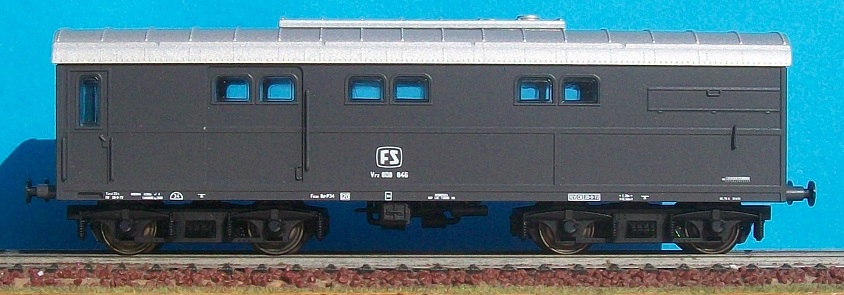

Ciao Chicco.
Sono questi?
In caso affermativo, sono stati prodotti da ACME, come correttamente ha detto l'Amico Carlo.
Sono sicuramente montati sul carro riscaldo della foto, a memoria al momento non ricordo su quali altri modelli ACME siano installati.

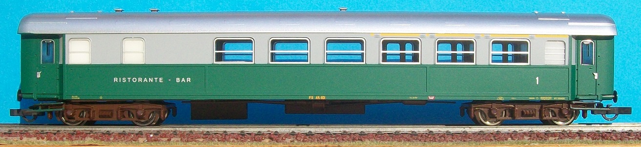

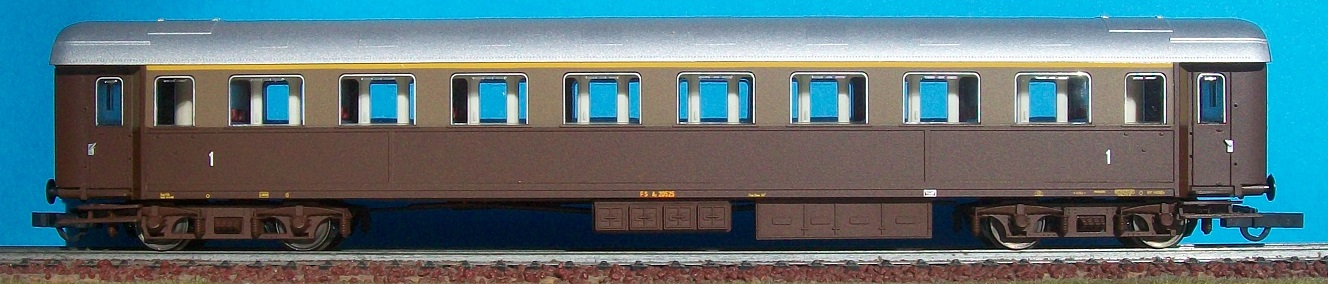

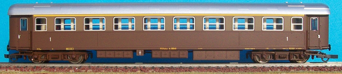

Ci sono anche queste vetture equipaggiate con gli ABB e muso di porco:

Grazie tante, proprio quello che cercavo.
A vederle in foto le boccole mi appaiono leggermente sottodimensionate, sarà così con il modello in mano?

Ciao Chicco,
dovrebbero essere questi:
http://eyro.ch/onlineshop/popup_image.p ... 20b6b638e4
Art. 99038C, sul catalogo ricambi Acme comunque non sono riportati; per analogia con altri carrelli, la versione in nero dovrebbe essere l'Art. 99038.
Il coperchio della boccola misurato sul carro riscaldo (diametro 3,2 mm ca.), se raffrontato con quello del TTMKit del carro P (diametro 4,2 mm), potrebbe sembrare in effetti sottodimensionato, però quest'ultimo a me è sempre sembrato un po' "abbondante".
Se guardi la foto della boccola al vero postata qui dal buon Giuseppe Foglianese
viewtopic.php?f=16&t=52722&start=0
quella Acme sembra di dimensioni più realistiche.
Partendo comunque dal disegno del carrello,
http://www.rotaie.it/Rotaie.it.data/Dis ... um/ABB.jpg
con una semplice proporzione arrivo a un diametro effettivo di 28,5 cm ca. (escluso i rigonfiamenti laterali dei perni), quindi 3,25 mm ca. in 1/87.

Purtroppo la vera muso di porco stà a metà, quella dei TTm è enorme , quella di acme ridicola
sul diametro misura 27 cm, sui perni 35 , misure prese da un amico dal vero.
