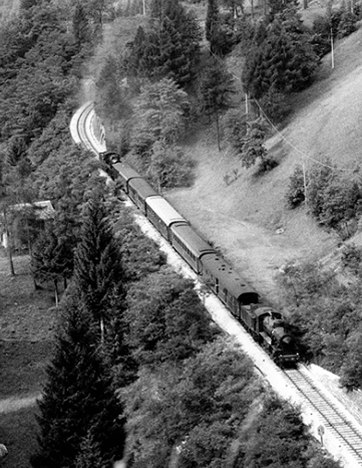

ciao,
chiedo a chi ne sa più di me se potete aiutarmi, nell' identificare tra i prodotti commerciali (ROCO-RR-ACME-....) il tipo di carrozze della foto che propongo sotto (si tratta di una fotto scattata il 24.08.1968 nella tratta cadorina PADOVA-CALALZO (5-28-512-R43-24.08.1968-Fs740261) con al traino una 740.261.
grazie

Campa Cavallo che l'erba cresce....
primo non si vede bene sul fianco il materiale rotabile...secondo come lo facciamo il treno...castano o grigiio ardesia...
A libera interpretazione idea personale ...
doppia trazione di locomotive 740
produttore Rivarossi Hornby
composizione
POSTALE UIz 1400 TIPO ’49 Fs a carrelli grigio ardesia
produttore Rivarossi Hornby grigio ardesia
prima carrozza
Tipo '37 Fs
Bz 32000 castano o grigio ardesia
produttore acme
oppure
Tipo '31 Fs
Bz 31200 ex 21000, seconda classe, livrea castano
produttore acme
seconda carrozza
tipo 21 SERIE 20000 Fs
BZ 20000 castano "cassa più corta della 32000 "
produttore roco
oppure
SERIE 50100 / 50500 e derivate
Bz Grigio Ardesia
produttore roco
terza carrozza
Corbellini Tipo 1951R
Bz 38000 castano o grigio ardesia
produttore os.kar /acme
Bagagliaio postale DUI 97000 2 assi
produttore Uteca / Sagi
Carro postale FS Tipo UF
Acme / Sagi Castano o grigio ardesia

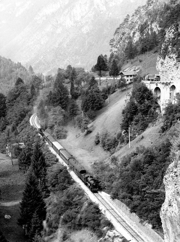

Matteo, hai la possibilità di fare un ingrandimento sul solo convoglio dalla foto o dal file originale?
 Oggetto del messaggio: Re: riprodurre questo convoglio in H0
MessaggioInviato: venerdì 20 ottobre 2017, 22:44
Messaggi: 1278
ingrandita , ma i particolari non si vedono bene
