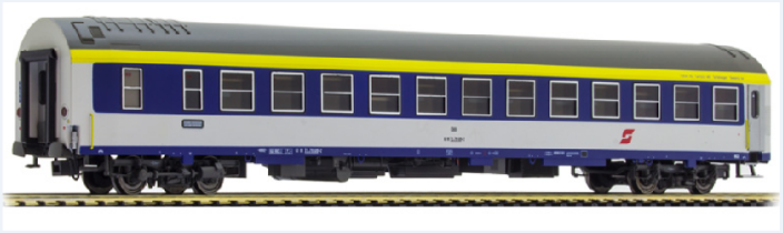

Come già detto, possiedo due carrozze LsModels cuccette OBB art. 47052 e 47056. Avrei voluto abbinare il vagone letto OBB ACME 50966 ormai introvabile. Allora mi è caduto l'occhio, come sostituzione, sulla Carrozza letti Tipo MUs (1967) ex 4802, ricostruita con aria condizionata, in livrea bicolore delle ÖBB ACME art. 50623 (come da foto). Potrebbe essere una composizione realistica (pur non avendo avuto la possibilità di verificare nemmeno in internet) con le due mie cuccette sopramenzionate LsModels 47052 - 47056?
Gradirei un parere sul realismo del convoglio.

...certo Quintilio il realismo con le due cuccette 47052 e 47056 può andar bene, considera che gli allegri Aida e Rossini avevano in composizione proprio bcm OBB da 160 km/h abbinate alle wlabm ,proprio quelle indicate da te.
Marco
