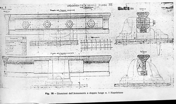

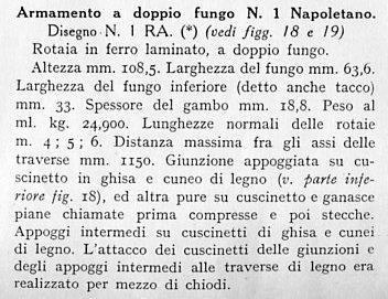

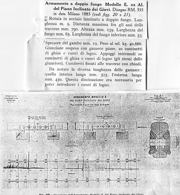

E grazie al citato articolo di Aldo Accorsi, approfondiamo...

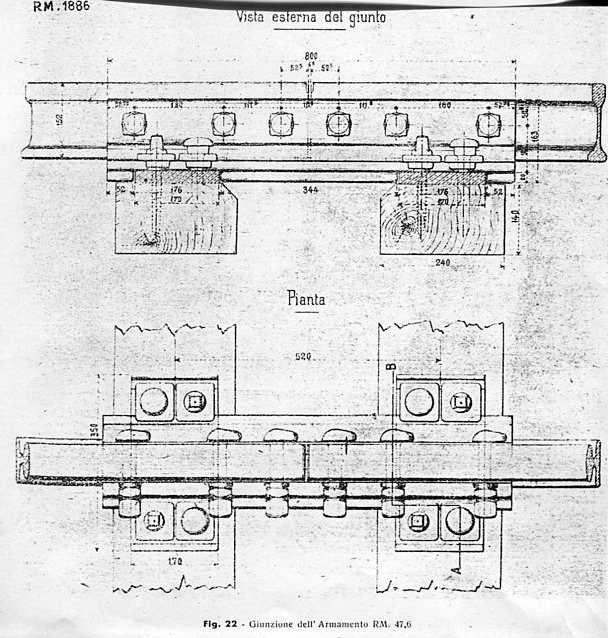

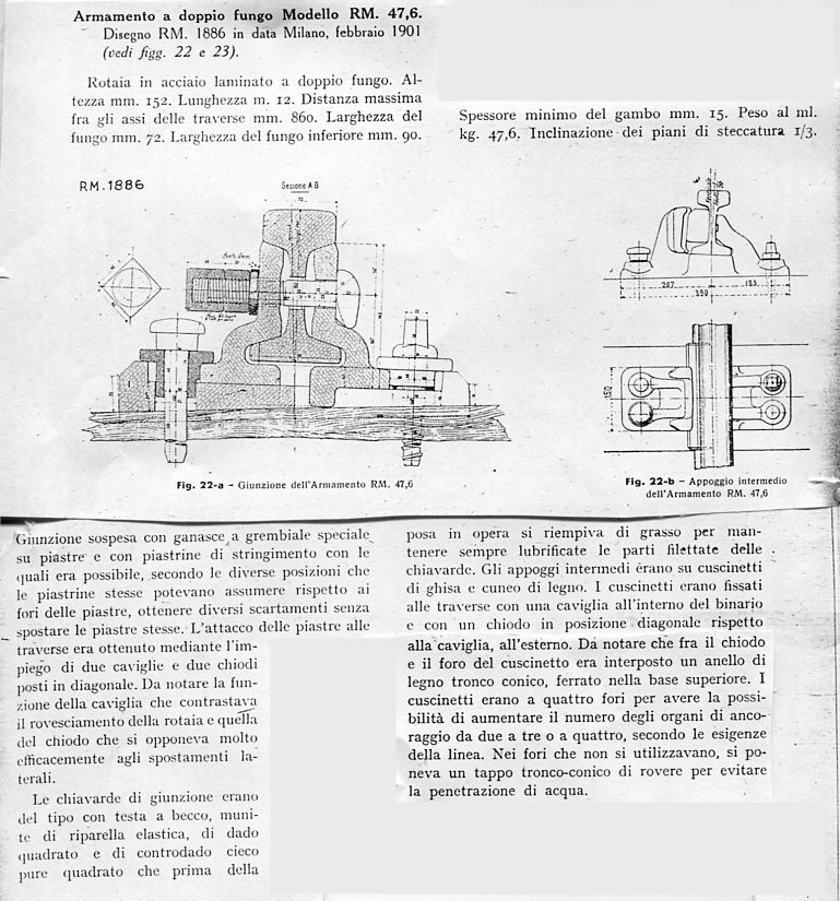

Indubbiamente più interessante l'armamento RM 47,6 studiato dalla RM per la linea del Sempione....
...uno scambio semplice era esposto, dalle neonate FS, all'Esposizione di Milano nel 1906 (descr dal catalogo FS relativo)
doppio fungo RM47 001.jpg [ 53.19 KiB | Osservato 9602 volte ]
Descrizione armamento dell'Accorsi

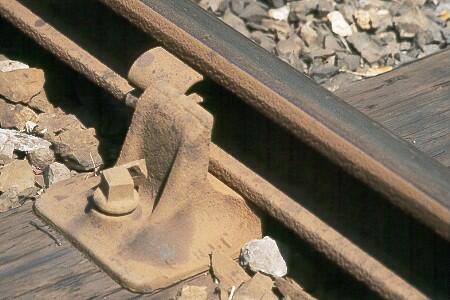

Per ambientazioni epoca I si può quindi effettivamente utilizzare la rotaia a doppio fungo, con le sue caratteristiche ganasce. Ergo, i binari commerciali non vanno bene. I modellisti epoca I credo siano pochissimi (a me ne viene in mente uno...e non sono io di certo), ma chissà magari serve a qualcuno.
Le zeppe di legno sono centrate rispetto alla ganascia: in Inghilterra la zeppa era posizionata asimmetricamente rispetto alla ganascia e in funzione della direzione normale di marcia dei convogli, cosicché, durante il transito si imprimeva alla zeppa stessa una forza che la spingeva in direzione tale a stringere sempre di più la ganascia stessa contro la rotaia.
Come avevo accennato un produttore inglese fa queste ganasce (in scala 00, ma usate in H0 non stonano, come dimostrano foto reperibili su forum francesi). Sono reperibili qui
http://www.finescale.org.uk/index.php?r ... 46_347_348
Qui la rotaia doppio fungo (bullhead) codice 75
http://www.finescale.org.uk/index.php?r ... 47_350_351
L'installazione e la costruzione di un binario con questi prodotti si trova sul libro di Ian Rice "Finescale Track", che avevo pubblicizzato nel filetto "La biblioteca del fermodellista".
Anche Peco fa la rotaia (o meglio il flessibile) doppio fungo: SL 108 - F, o addirittura ha tutto un programma di armamento.
Infine: peccato che siano scomparse negli anni 20.
