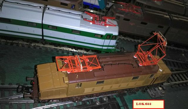

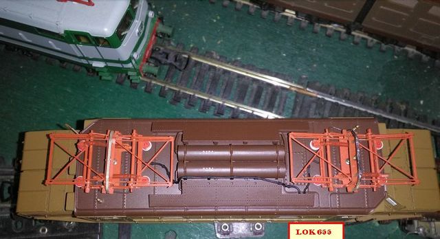

Dato che i pantografi della E.626.075 LEVEL sono molto vulnerabili per via che i telai su alcuni punti sono a incastro e di plastica,il sottoscritto con la collaborazione tecnica di Luca da Morbegno abbiamo fatto una prova di sostituzione con pantografi di un'altra ditta specializzata nel costruire pantografi in miniatura piu' resistenti e meno fragili degli originali LEVEL
Si sta' provvedendo a elaborare la base del pantografo e la sostituzione delle viti di tenuta cassa _pantografo con viti piu' corte
foto
LEVEL-E.626.075.con pantografi Sostituiti forum 2G.foto 4.jpg [ 57.59 KiB | Osservato 1750 volte ]
LEVEL-E.626.075.con pantografi sostituiti. forum 2G.foto.02.jpg [ 57.32 KiB | Osservato 1750 volte ]
