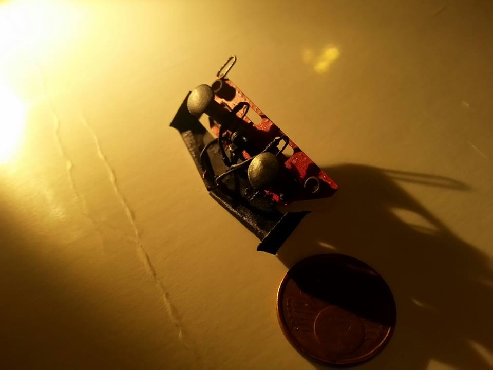

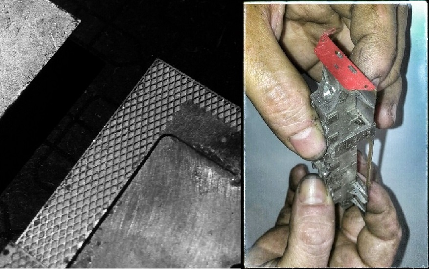

La 551.088 fu in servizio presso il Deposito di Torino, e le principali foto documentative (grazie anche al Bruno Cividini ed a Gianfranco Ferro) la ritraggono in perfetta livrea post. revisione. il 22-6-1954.
L'unità, differisce dalle tradizionali E.551 con avancorpo simmetrico in quanto modificata all'anteriore con il caratteristico "armadio interruttore invertitore".
Così come la macchina anche il modello avrà in dotazione il gancio realistico da questo lato, proprio ad evidenziare l'armadio fronte marcia.

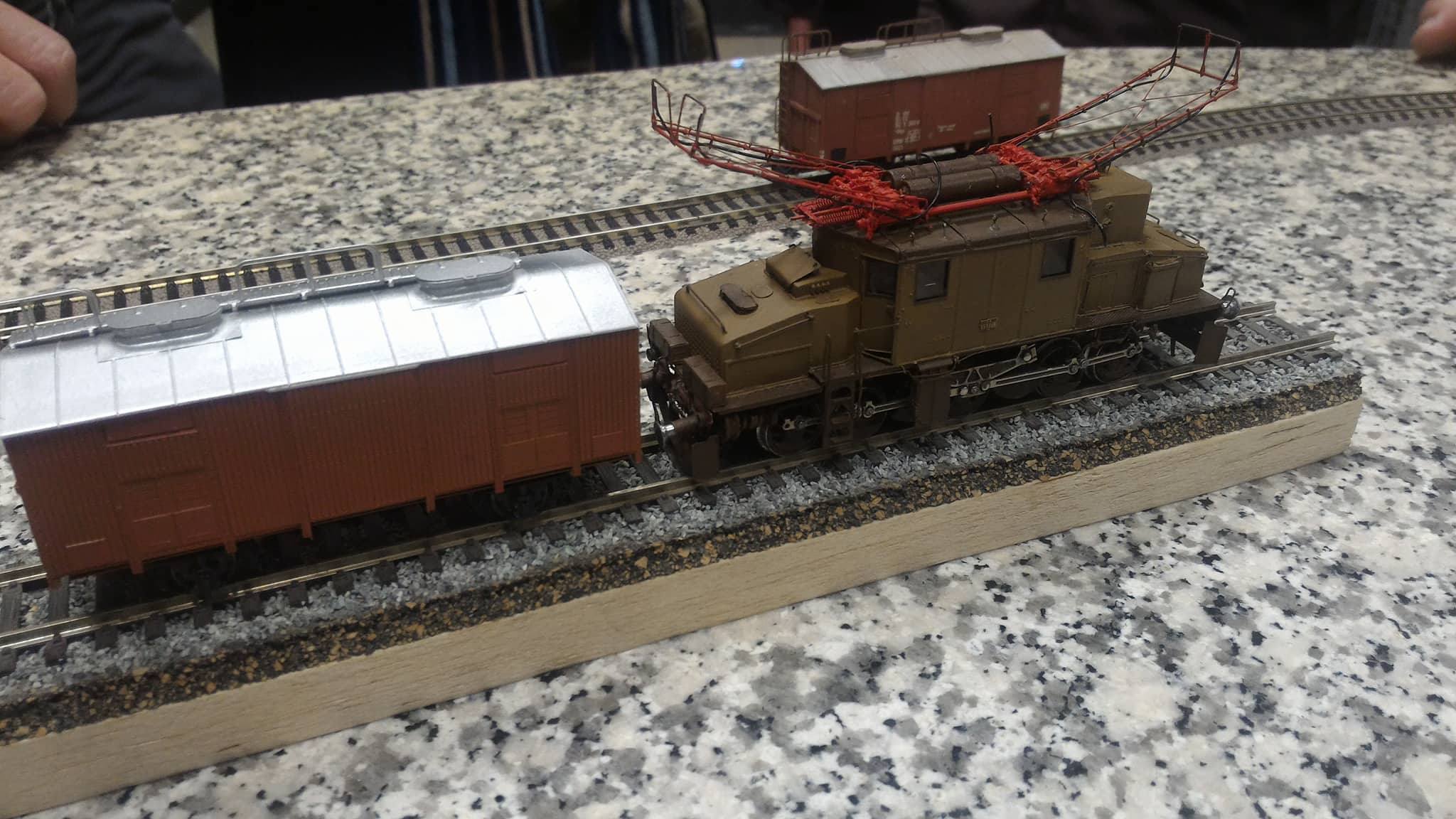

Come dicevo il modello è rigorosamente lavorato e realizzato a mano tramite il classico lavoro di fotoincisione.
A questo si aggiunge una necessità di fresatura cnc per quanto riguarda ruote e carro, in metallo ricavate dal pieno.
Quest'ultimo è dotato di opportuna sospensione che rende il tutto isostatico, condizione tipicamente necessaria per ottenere un'ottima trazione.
Al contrario di molti modelli non si è ricorso ad una cascata di inganaggi su tutti gli assali, ma si è voluto ottenere un funzionamento pari al vero, movimentando gli assi ciechi contrappesati come tipicamente avviene nel mondo reale.

..veramente interessante, soprattutto l'idea di riprodurre nel modello la trasmissione del moto tipica delle loco trifase..
La cassa è anche essa in fotoincisione di ottone/alpacca oppure in resina?

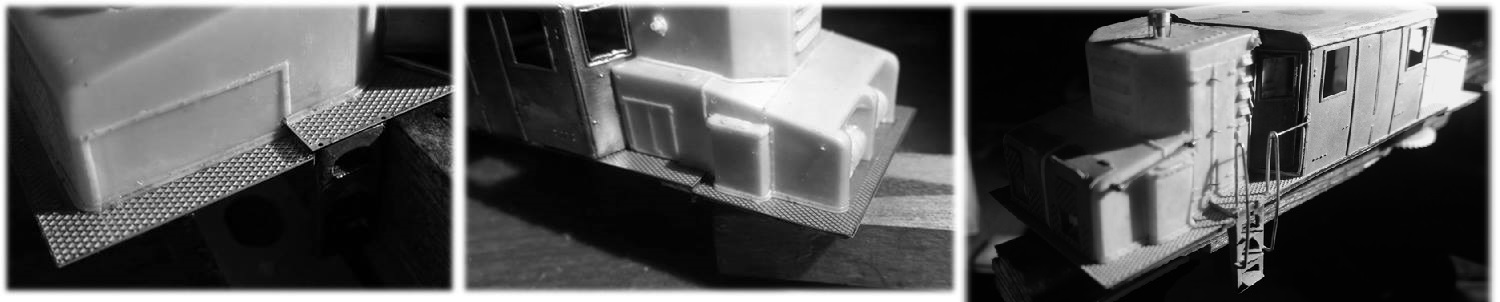

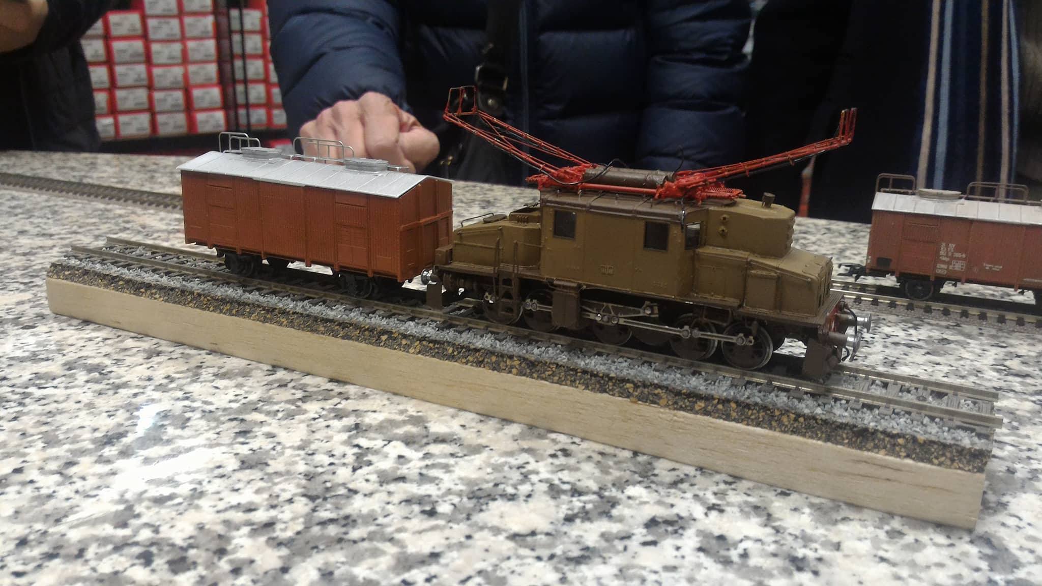

questo per chi avesse dubbi sulla costruzione metallica.

Sono molto incuriosito dall'aspetto dinamico del modello.
Per quello che ne so, anche sulla base degli articoli di Riccardo Olivero su TTM, un telaio con 5 assi motori è veramente molto, molto complicato da rendere isostatico nel senso letterale del termine.
Se non sbaglio, è necessario ricorrere a bilancieri a doppio stadio .
Avresti voglia di descriverci la tua soluzione?
Grazie 1000, ciao!
Franco
 Oggetto del messaggio: Re: E.551.088 - Dep. Torino
MessaggioInviato: lunedì 20 novembre 2017, 11:24
Iscritto il: mercoledì 18 gennaio 2006, 1:10
Messaggi: 301
Località: Bra (CN)
Ciao Franco, che piacere,
ti rispondo in diretta. Rendere isostatico, nel senso proprio, un rodiggio a 5 assi + 2 assi ciechi non è solo difficile, è impossibile. L'importante in questi casi è prevedere una possibilità di movimento, anche minima, per il 1° e 5° asse per affrontare bene curve, salite e discese nel punto di inizio. Questi modelli "a 10 ruote" sono comunque dotati di altrettante presi di corrente, per cui con questo fattore si riesce a compensare per bene. Per la forza di trazione, ho consigliato a Patrizio, e mi ha ascoltato alla perfezione, di rendere il più possibile pesante il modello - ma non solo di mettergli una zavorra, proprio di riempire ogni possibile spazio con essa indicandogli anche una massa possibile per esperienza: 300 grammi. Un modello delle dimensioni fisiche di una E551 in 1:87 non può raggiungere valori più elevati ( a meno di riprodurlo in oro!).

Ho messo anche la mia esperienza di costruzione modellistica al suo servizio, anche se devo dire che non ne aveva granché bisogno perché Patrizio è un progettista industriale e non è certo un novellino. Una caratteristica del suo modello, a mio parere molto interessante, è che la trasmissione avviene realmente attraverso il biellismo: la vite senza fine e le ruote dentate intervengono sugli assi ciechi che al vero erano gli assi dei motori trifasi. Su un modello a 5 assi è una soluzione meccanicamente piuttosto efficiente, tra l'altro (Roco l'aveva utilizzata sul suo magnifico "coccodrillo" svizzero che rimane ancora oggi un capolavoro di riproduzione), perché la coppia insiste sull'asse motore centrale, distribuendo simmetricamente il movimento nei due sensi; normalmente, se la trasmissione scende sul 2° o 4° asse si crea necessariamente un certo squilibrio che su rodiggi complessi con numerosi accoppiamenti - e giochi conseguenti - può creare problemi.

Innanzitutto complimenti per l'iniziativa: ma aspetto delle foto migliori (senza polemica) per apprezzare meglio i dettagli della macchina.
Posso una cosa? Perché è impossibile renderla isostatica? Se la macchina poggia su 5 assi molleggiati, e il motore e i due assi ciechi hanno possibilità di scorrere verticalmente, si ha l'isostaticità mediante il molleggio. Certo, non è semplice...
