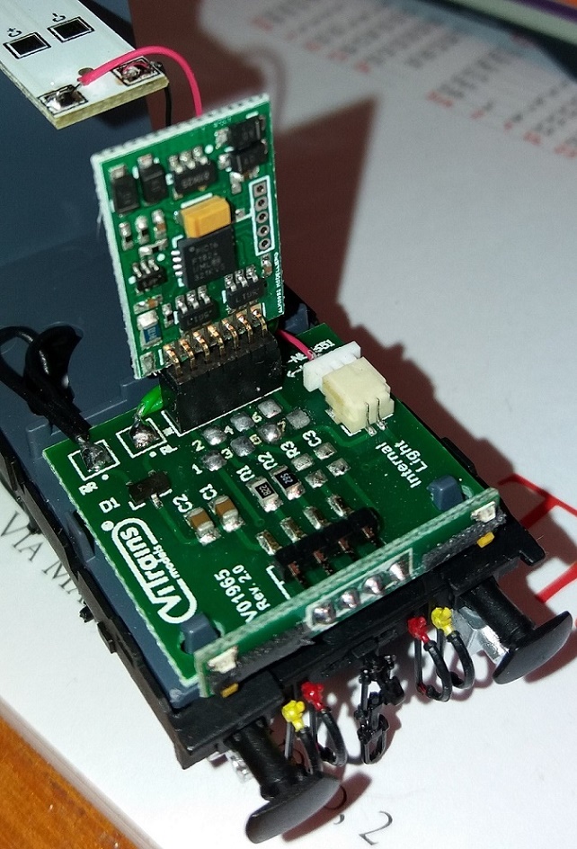

Se può esserti d'aiuto. A mio avviso, semplice, economico ed efficente.
Buona serata
20170131_205145.jpg [ 244.04 KiB | Osservato 2423 volte ]
