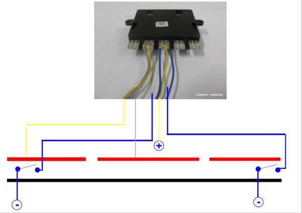

questo e' lo schema piu' semplice che mi viene in mente:
- due reed in mezzo alle rotaie alla distanza desiderata, uno che ferma il treno
ed uno che lo fa ripartire attivando le due bobine del rele'
- un contatto del rele' che porta/toglie corrente al tratto isolato
Due treni si rincorrono senza tamponarsi se la distanza fra i contatti e' opportuna.
Antonello
bloccoroco.jpg [ 12.29 KiB | Osservato 6002 volte ]

E il cavo grigio quale sarebbe?

Ok , ma il cavo grigio quale è?
