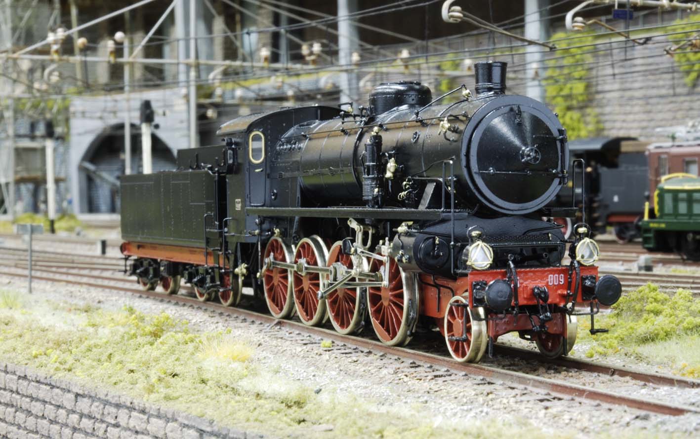

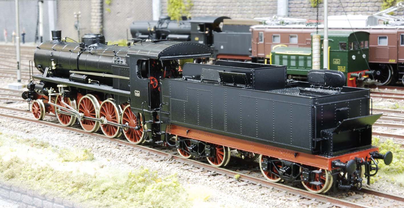

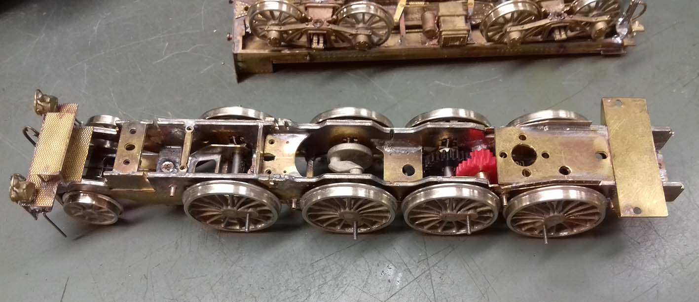

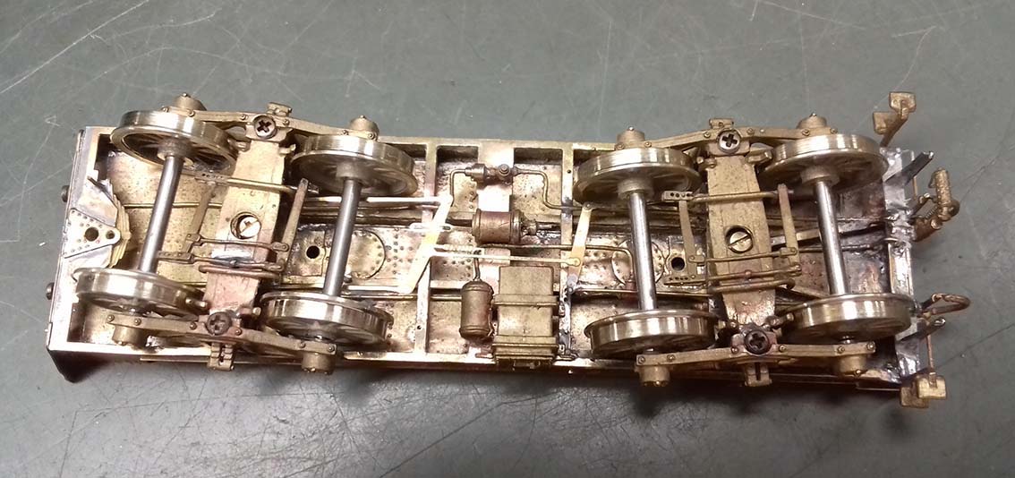

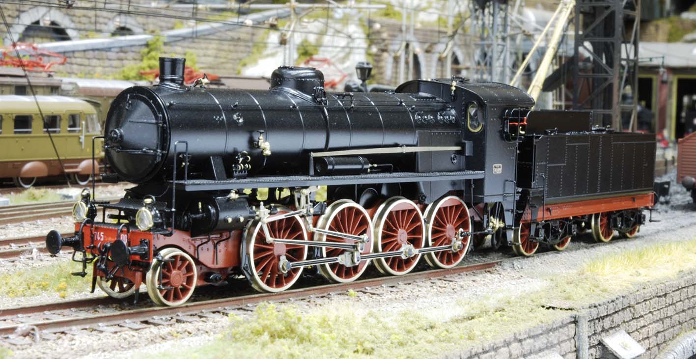

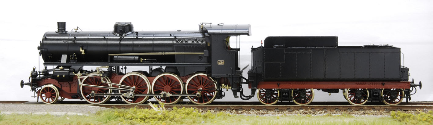

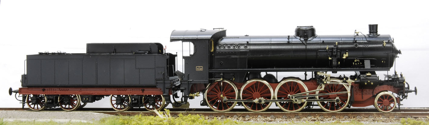

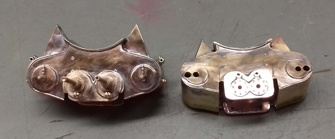

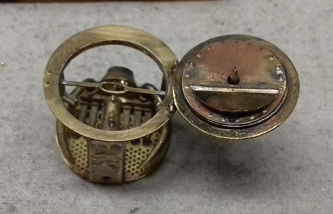

Cari amici vi presento l'ultima fatica di Nando Amato ed Enrico Lorenzini : la 745.
Come sempre il modello, in piccola serie, è in tutto ottone e integralmente " home made ".
Ogni particolare è fedelmente riprodotto tanto che la gestazione è durata ben due anni, grazie anche alla complicità di noi amici committenti che, da bravi rompiscatole, abbiamo chiesto vari upgrade strada facendo.
Assi molleggiati, bielle interne funzionanti, cinematica del biellismo completa, sportelli del tender tutti apribili...
Il movimento, grazie alla studiata demoltiplica, è dolce e silenziosissimo, una locomotiva anche da plastico, infatti si muove agevolmente nelle deviate e su raggi di 55 cm, nonostante il lungo passo rigido e la presenza del carrello italiano fedelmente riprodotto.
Uno sprone a far modellismo anche senza raggiungere simili eccellenze, ma divertendosi ugualmente tanto.

Aggiungo che il modello ha una forza di trazione esuberante. Si tira ben 24 carri a due assi in piano oppure 4 carrozze centoporte + un bagagliaio in ottone + un carro merci in salita al 2 % ! Prestazioni superiori alla macchina vera.

Tornando in tema, chiederei all'Andrea se avesse voglia di spendere due parole sull'isolamento elettrico delle sale e se il primo asse motore è collegato meccanicamente o meno al carrello italiano.

Una curiosità, a che serve l alberino a gomito del secondo asse?

Credo sia per la riproduzone del biellismo interno.
Più guardo questa macchina, più scopro particolari strepitosi.
