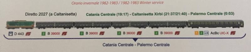

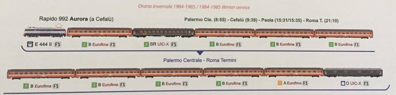

Studiando un po' le composizioni Nazionali degli anni 80, mi sono soffermato su due composizioni pubblicate su uno dei libri che ho sottomano, ritenendole sbagliate o quantomeno strane :D
Uno è questa :
29026011_10210451950285468_6404603086597259264_o.jpg [ 27.45 KiB | Osservato 6641 volte ]
e l'altra è questa:
28872316_10210445225757359_6050328538773454848_o.jpg [ 20.68 KiB | Osservato 6641 volte ]
C'è qualcosa che non va, o sbaglio io?

Le illustrazioni di composizione,con figurini potrebbero esser giuste...sono le didascalie di descrizione a mio avviso completamente sbagliate..

Non è un quiz ovviamente, pertanto vi scrivo quello che ho notato io:
Treno Aurora: la sezione per Palermo era al massimo 4 carrozze, ci sono troppe seconde classi e la E444 in sicilia, non esiste proprio, oltre le didascalie ed i loghi discutibili;
Treno Palermo Catania: i loghi a losanga sulle centoporte grigio ardesia, non sono mai esistiti, e la mista cuccette, non si può proprio guardare in un treno che ha poco più di 4 ore di percorrenza :D
Michele

C'è sempre da dire che si è visto un po' di tutto, specie in passato: compresi locali con E.444 e centoporte (esiste prova fotografica sul forum photorail) o E.444 (anche R) con i merci.

Ma le 38000 non erano Corbellini?
 Oggetto del messaggio: Re: Cose strane si leggono sui libri
MessaggioInviato: domenica 11 marzo 2018, 14:47
Messaggi: 800
Hai ragione, anche le 39000 sono corbellini.
Michele
Michele
Errore. Le carrozze serie 39.000 sono davvero delle Centoporte.
http://www.trenomania.org/fotogallery/a ... 101%29.JPG
Alex
MessaggioInviato: domenica 11 marzo 2018, 18:25
Messaggi: 800
Ho verificato, hai ragione, ricordavo male io, infatti pensavo che le centoporte cassa metallo fossero 36000 e 37000.
Le 39000 sono le ex cassa di legno trasformate.
Spero di avere detto giusto stavolta.
Michele.

Anche Caltanissetta scritto sempre con una s sola! https://it.wikipedia.org/wiki/Caltanissetta :wink:
Ma in inverno un treno con una D.443 non doveva avere anche un carro riscaldo?
