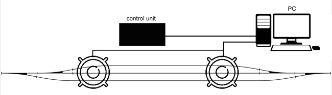

Nello schema sottostante l’ipotesi più semplice, in cui la centrale comunica al PC quando eseguire il suono e questo lo riproduce tramite due speakers disposti lungo il tracciato.

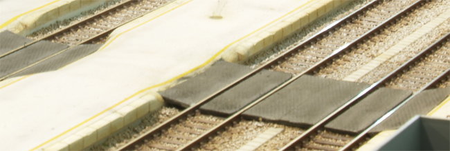

Abbiamo così installato e nascosto due speakers in corrispondenza degli attraversamenti e, come anticipato, altri due alle radici della stazione

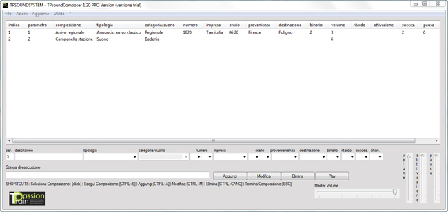

Qui sotto uno snapshot della schermata principale

scaricato ed installato.
ma non posso creare nessuna composizione o almeno con 'Aggiungi composizione' non succede nulla.
giovanni

Compila i campi e clicca su aggiungi
qui sotto un link al video che mostra la creazione di un annuncio
https://youtu.be/R4xT5Xlt19M

visto, ma a me cancella tutti i campi e ripropone la leopolder cioè test.
ho anche scaricato e installato di nuovo.
forse la ver. trial non funge..
Giovanni

provata su diversi PC e funziona... cerchiamo di capire perchè a te non va
