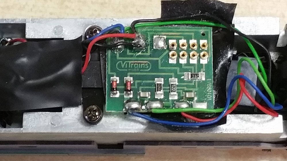

L'ultimo modello che ho acquistato con la sospirata tredicesima, è stato lui il tanto atteso MINUETTO ME ART.1075M semplificato Vitrains.
Anche per incoraggiare la ditta Italiana ex dipendenti Lima. Nulla da eccepire per la qualità della cassa e di tutto l'insieme e il funzionamento in analogico,
la sorpresa si scopre aprendo l'unità motrice per il montaggio di un decoder NEM 8 PIN a seguire i problemi riscontrati:
Per separare cassa e telaio occorrono mani da chirurgo, e dopo qualche imprecazione si riesce ad aprire tutti gli incastri senza non danneggiare i dentini posti dietro al mantice posteriore.
Telaio Zavorra troppo visibile dai finestrini della unità motrice
Basetta con connettore NEM fissata alla buona con nastro isolante nero.(vedi foto)
Cablaggio della basetta stessa errato, per cui se si inserisce la spinetta del decoder non funziona nulla, e di piu' si rischia di bruciare il decoder stesso.
Saldature eseguite con una zappa secondo me, in quanto mal eseguite (vedi foto)
Luci rosse non funzionanti per errato cablaggio.
Stessi problemi riscontrati sulla unità di coda
Morale: Ho pazientemente rivisto e corretto tutto il cablaggio dell'impianto elettrico, e fissate le basette con piccole viti per poter montare finalmente un decoder.

Io ho preso il minuetto diesel ed ho avuto lo stesso problema che con il decoder non funzionava per i cavi cablati male.
Detesto il sistema degli incastri contrapposti e mi chiedo perchè ci si ostini con questo sistema fallimentare e col tempo presupposto di sicure rotture degli incastri, quando altri produttori, ovviamente non italici, con poche viti semplificano la vita del modellista. Però il minuetto l'ho aperto abbastanza facilmente anche se i dentini che tengono dal lato del mantice la cassa, a forza di spingerli indietro prima o poi si romperanno, perchè i modelli ogni tanto devono essere aperti per manutenzione.Riportato in negozio il problema è stato individuato e risolto.
