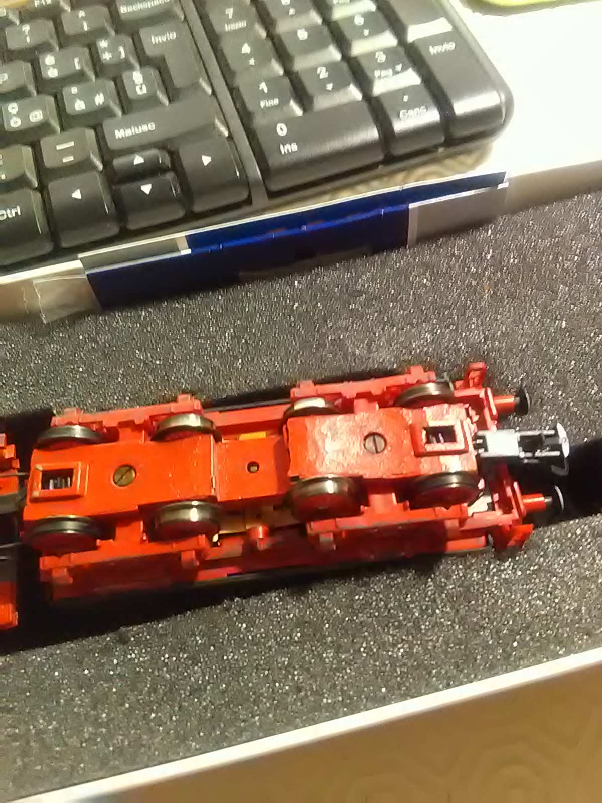

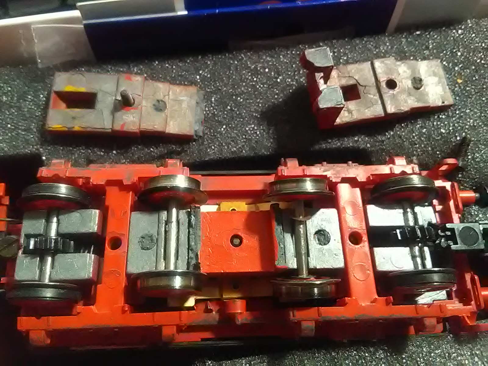

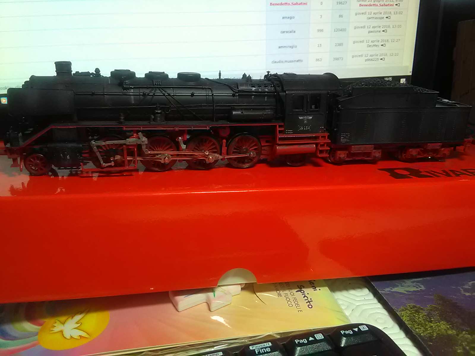

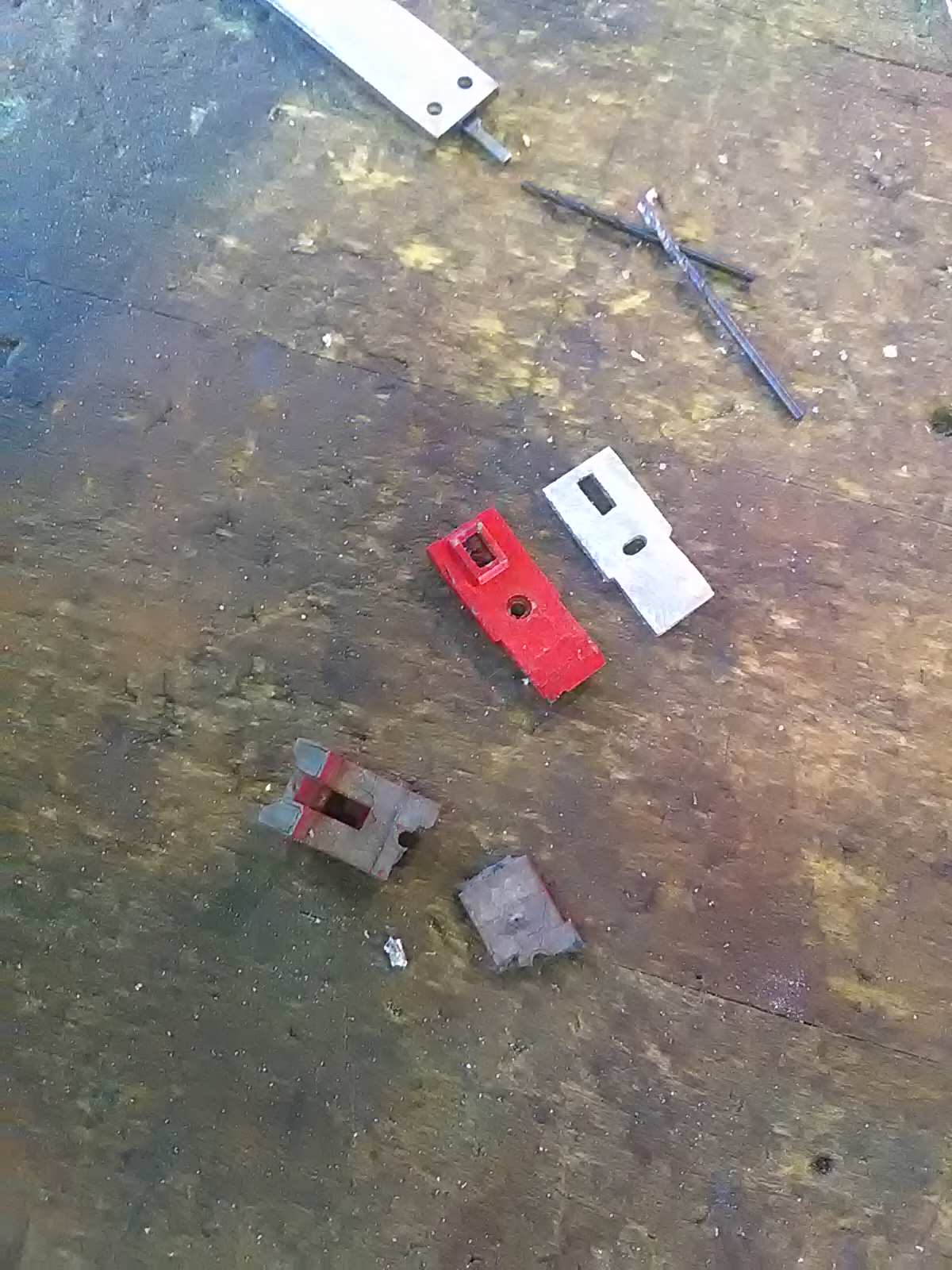

Ebbene si, anche la BR 39 di Rivarossi ha problemi con la zama. Però è un problema che ho trovato solo con le versioni "nere" col motore nel tender. La versione grigia fotografica e quella col motore in cabina non lo hanno.
Il modello è la BR 39.253 13198 Digital
Vi allego le foto. Penso di fare dei pezzi sostitutivi in ottone o alluminio (quando non so, per ora restano in scatola)
Devo controllare anche l'altra BR39 nera.

Anche la mia nelle medesime condizioni.

Dunque non sono solo, quello che mi stupisce è che la grigia, acquistata nello stesso periodo, è perfetta. per ora comunque, il danno sembra limitato a una piccola zona.

Nuove tecnologie a parte mi sembra piuttosto semplice realizzare un pezzo di ricambio. La prima cosa che mi viene in mente è di prendere una lastrina di plastica larga circa 10 mm e lunga quanto il pezzo rotto, fare gli scassi rettangolari x gli ingranaggi, i due fori x le viti e metterla al posto di quella originale rotta...magari dopo una pittata di rosso.

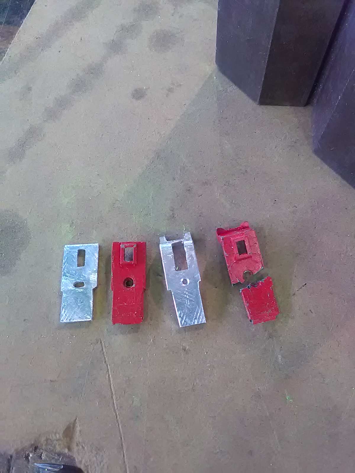

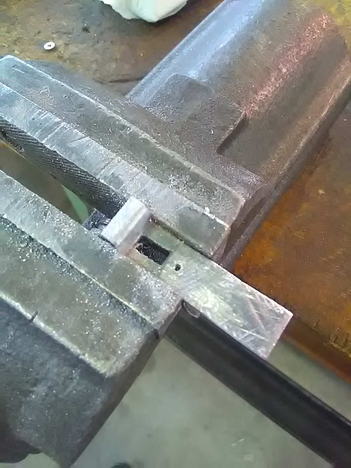

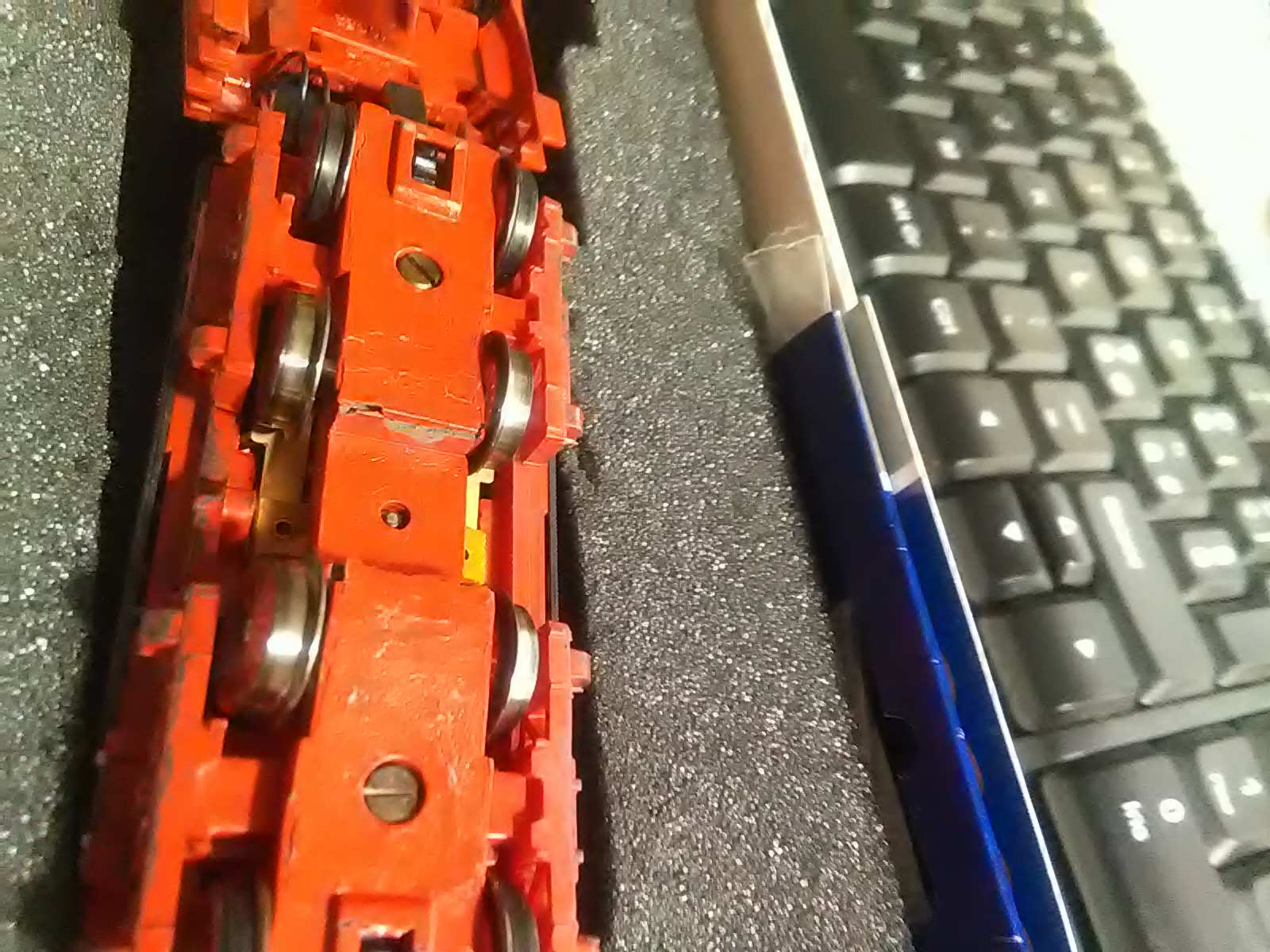

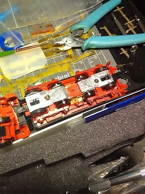

Ho costruito i pezzi sostitutivi in alluminio, in officina e li ho montati sulla locomotiva. Appena posso la devo provare

Sarà un successo! :D Ottimo lavoro!

Collaudo effettuato ieri sera. Perfetta! Ho controllato anche un altra BR39 e non ha problemi (per ora...), quindi un idea potrebbe essere quella di clonare il pezzo integro per future ...rotture.
