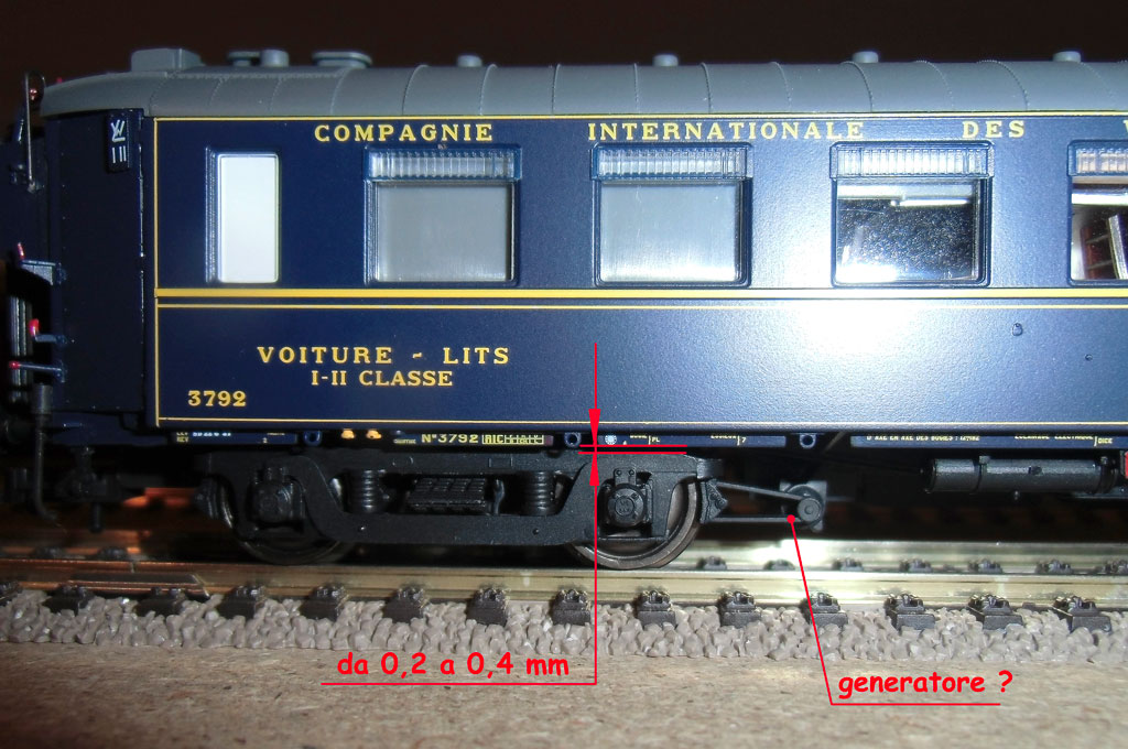

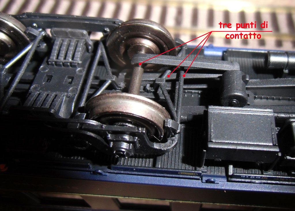

Dalle varie prove, però, penso di avere individuato la causa dei deragliamenti: forse è quel dispositivo che io per semplicità chiamo "generatore" che si vede nelle due foto.
Innanzi tutto i carrelli sono molto alti, sfiorano la cassa della carrozza per pochissimi decimi di millimetro, difficile da misurare, ma sicuramente meno di mezzo millimetro.
Può essere che in alcune curve per motivi di rollio o beccheggio o basculamento della carrozza il carrello tocca la cassa, ma la cosa non mi convince, non penso che quello sia il problema.

Sono invece (quasi) sicuro che il problema risiede in quel dettaglio bellissimo che è il generatore (?) con la sua cinghia di trasmissione che tocca in ben tre punti l'asse della ruota.
A conferma di questo, ho provato a far viaggiare tutte le tre carrozze con il carrello che ha questo aggeggio nella parte posteriore (nel senso di marcia): zero deragliamenti.
Quando il carrello con il generatore è posto davanti nel senso di marcia, i deragliamenti avvengono più frequentemente in mezz'ora di giri, due volte, due carrozze diverse.
Se qualcuno ha questo tipo di carrozza potrebbe fare questa prova, cioè far girare le carrozze nei due sensi e verificare se il "generatore" causa il deragliamento quando il carrello che lo ha è posto anteriormente.
Se questo è il problema :roll: :roll: :roll: ho due soluzioni, o lo elimino dal modello (ma mi girano) oppure prendo l'abitudine di farli girare con quel carrello nella parte posteriore nel senso di marcia.

Quando il carrello col generatore è avanti durante la marcia viene "spinto" contro la cinghia … in caso contrario viene "allontanato".
Magari è questo che crea diversità e, in un senso, provoca deragliamenti.

Deve essere proprio così.
Questo pomeriggio ho fatto fare una sessantina di giri nel plastico a tutte tre le carrozze con il carrello con il generatore nella parte posteriore.
Il plastico, inclusa la doppia elicoide, ha uno sviluppo di circa 25 metri, quindi il convoglio ha percorso circa 1500 metri con curve a destra e sinistra, scambi ed incroci, salite e discese, inclusa una S piuttosto impegnativa. A velocità moderata (in scala circa 90 km/h); Risultato: nessun deragliamento.
Dire "sicuro" è troppo, ma "molto probabile" mi sento di confermarlo.
