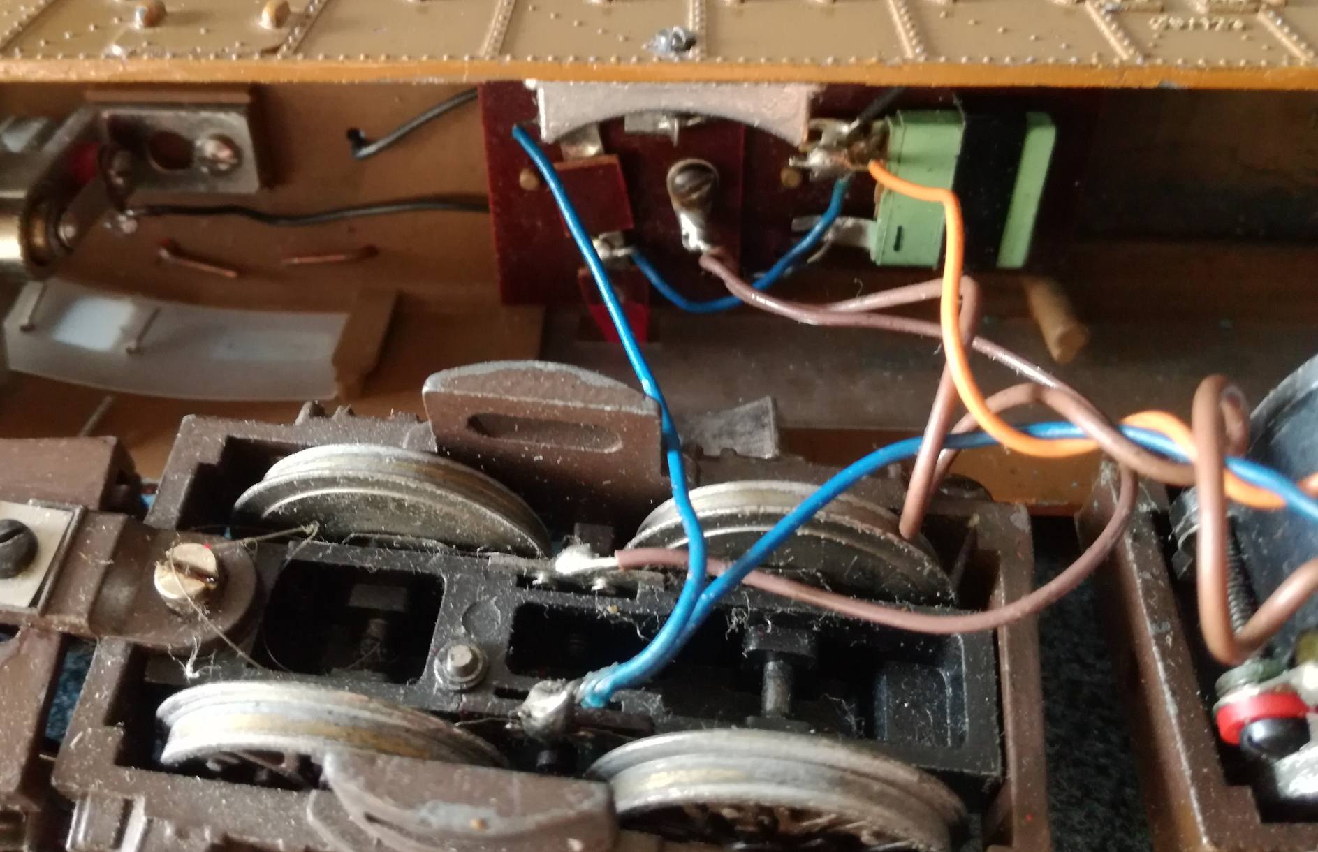

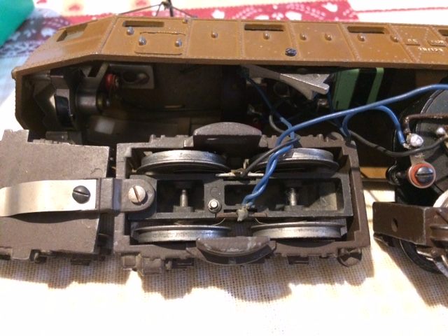

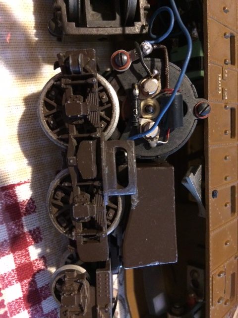

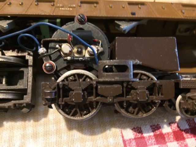

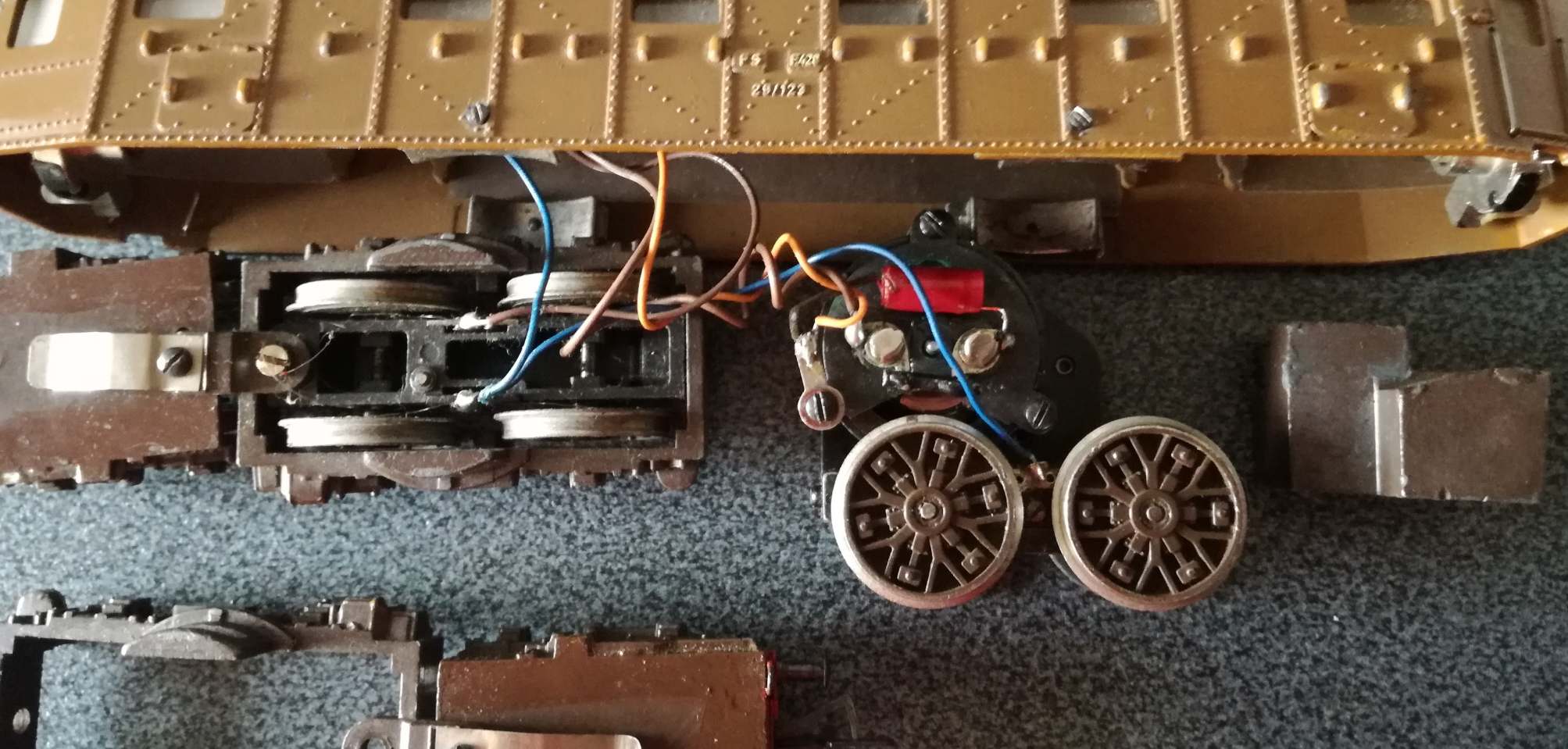

Ecco le foto (scusate la polvere ...erano alcuni anni che non la ispezionavo)
Vista generale (telaio del carrello motore smontato per facilitare la visione)
e428_1.jpg [ 196.72 KiB | Osservato 7483 volte ]
Dettaglio del carrello folle e dei circuiti interni alla cassa
E428_2.jpg [ 198.93 KiB | Osservato 7483 volte ]
Dettaglio del carrello motore e dei collegamenti
E428_3.jpg [ 195.09 KiB | Osservato 7483 volte ]
Il capocorda a sinistra è totalmente isolato dal telaio e funge da punto comune di fissaggio: vi arriva il filo arancio che viene dal polo isolato delle ruote e tramite l'induttanza alimenta il polo destro del motore che è quello isolato.
Il polo a sinistra del moto è quello collegato a massa.

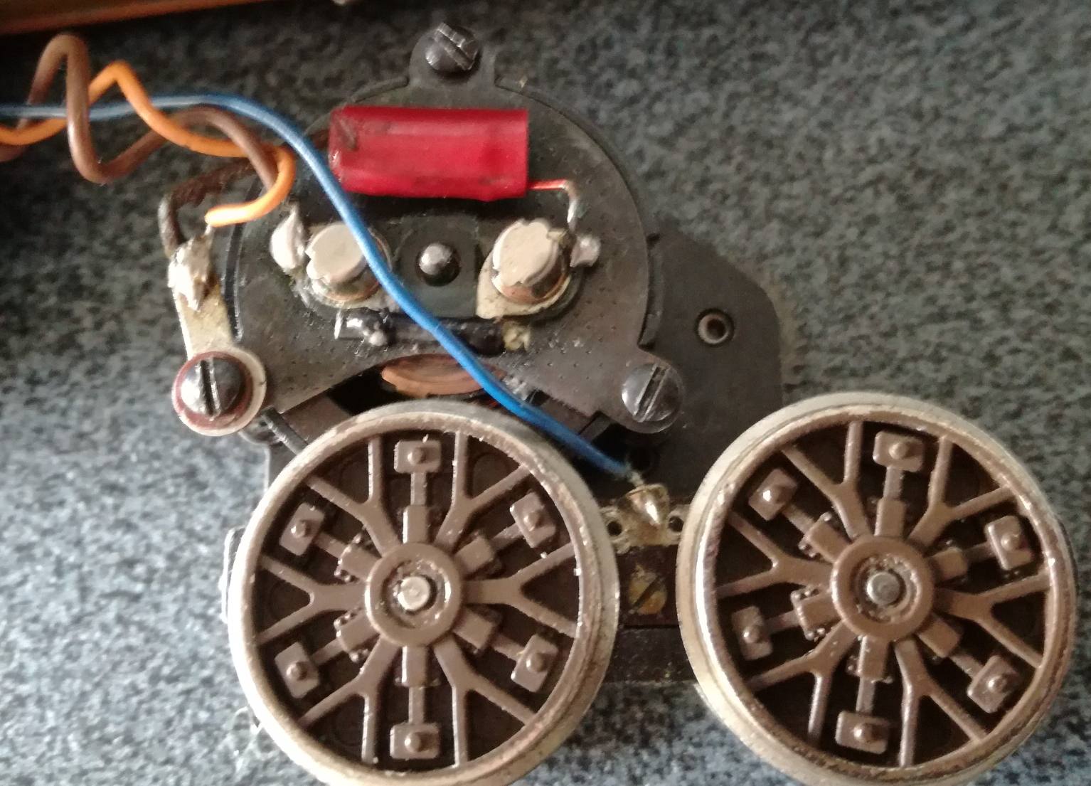

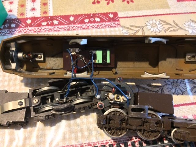

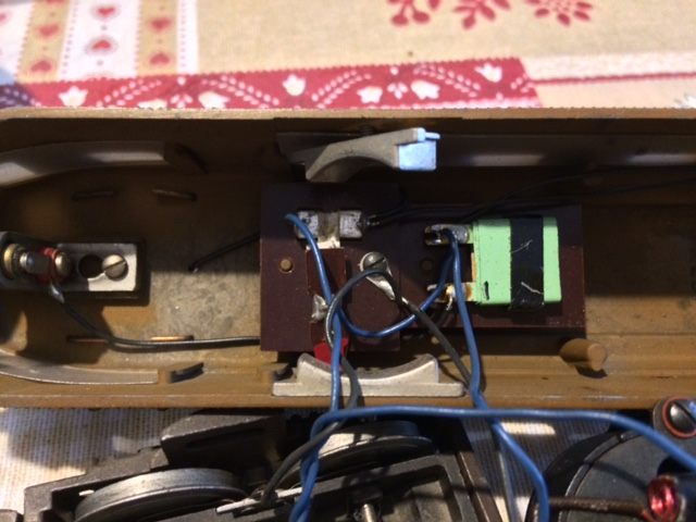

Grazie per le foto! Purtroppo non sono riuscito ad evitarti questa fatica, perché l'altro ieri ho chiesto ad un mio amico di farlo e stamattina mi ha inviato le foto, così le ho conformate con le tue
I collegamenti sono identici, anche al mio modello.
Stamattina ho fatto una nuova prova;
ho aperto una SNCF 68001 Fleischmann, (che ha gli stessi collegamenti) gli ho tolto il motore e l'ho messo sulla E428. Provata gira nel senso corretto.
Rimonto la SNCF 68001 e riapro il motore della E428, capovolgo il rotore e senza inserirlo sul telaio, lo provo: gira sempre al contrario!
Voglio precisare che non ho mai staccato la calamita dalla sua piastra, ma l'ho solo capovolta. Sarà per questo motivo che non subisce effetto?
Tra l'altro mi sono accorto che se si monta il motore con la piastra capovolta quando è sul telaio sporge di più rispetto a prima e il motore sfrega contro una delle due ruote che prendono la tensione opposta provocando un corto.
Non so che pesci pigliare!
In rete ho visto che per "soli" 30 euro vendono un motore nuovo "codice Fleischmann 504170" e ci sto facendo un pensierino., tanto mi pare ad occhio che i Fleischmann abbiano tutto lo stesso tipo di motore.
Ho anche controllato i contatti del rotore che non mi pare siano stati toccari
Ma come mai gira al contrario? Avete qualche altra soluzione per risolvere questo (per me) intricato problema?

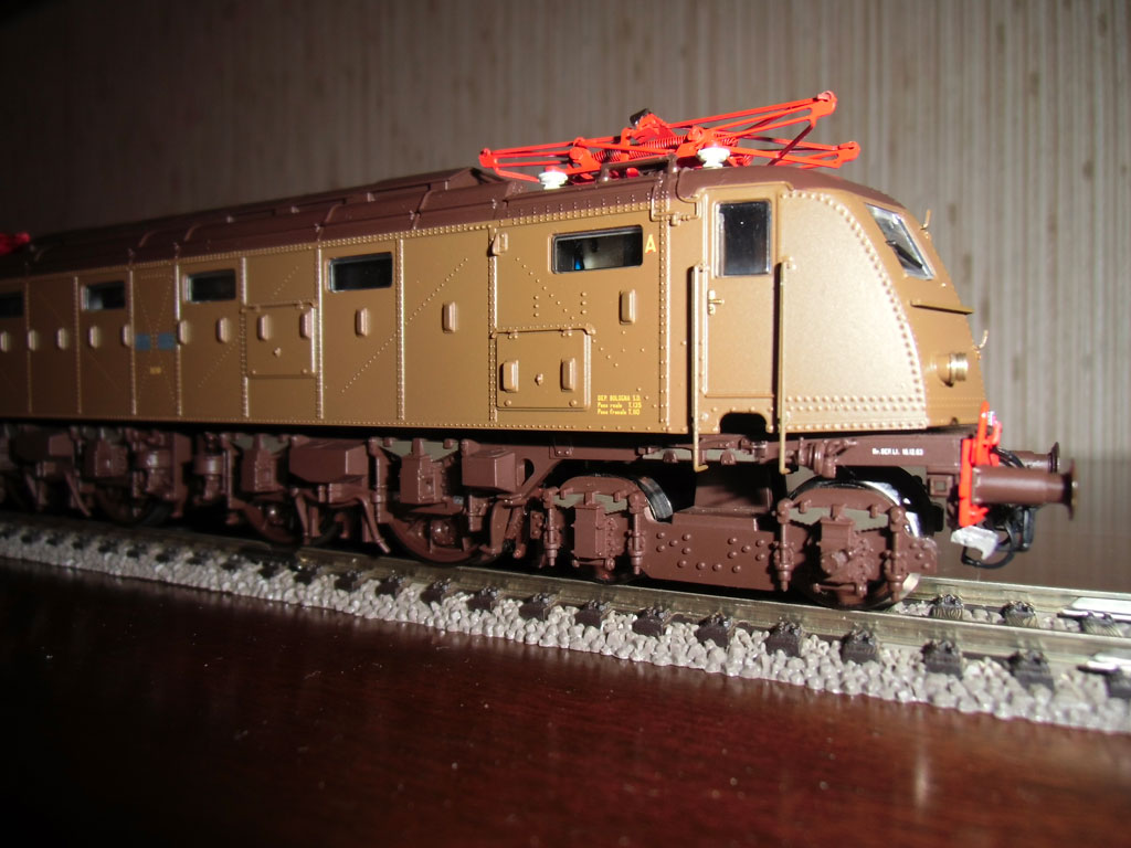

Allego qualche scatto della Fleischmann originale del mio amico che non è mai stata smontata nella sua vita, sperando di portare un piccolo contributo per chi vuole documentarsi sui colori dei fili, posizioni ecc. di un modello intoccato e quasi mai usato, anche per ricompensare in qualche modo della fatica fatta nei miei confronti.
Beppe
05.jpg [ 63.3 KiB | Osservato 7451 volte ]
04.jpg [ 60.33 KiB | Osservato 7451 volte ]
03.jpg [ 76.74 KiB | Osservato 7451 volte ]
02.jpg [ 56.65 KiB | Osservato 7451 volte ]
01.jpg [ 66.44 KiB | Osservato 7451 volte ]
 Oggetto del messaggio: Re: Il motore gira al contrario
MessaggioInviato: sabato 28 aprile 2018, 10:21
Messaggi: 5080
Beh ... così lo ho pulito e oliato :D ... gira che è un orologio...
... non ho ben capito cosa intendi per "girare il rotore" ... penso intendevi il magnete "statore" ...
... perchè l'unica cosa che andrebbe fatta è separare la parte con il magnete circolare e "ruotarla" intorno all'asse (del motore) di 180° (meglio segnarsi dei riferimenti col pennarello per essere sicuri di fare la cosa nel modo giusto). Non è detto però che sia possibile per via degli scassi di riferimento presenti ... se così è tocca separare (ammesso che sia possibile) il nucleo anulare del magnete e ruotare solo quello.
Occhio che i motori Fleischmann di quegli anni sono "simili" ma non sempre uguali ... cambiano gli scassi e gli incastri col resto del telaio.
MessaggioInviato: sabato 28 aprile 2018, 15:29
Messaggi: 6424
Oddio non per fare polemica, ma giusto per capire.
Io nelle foto, e anche dal vivo, vedo e ho visto che i portaspazzole sono isolati e entrambi sono collegati con fili alle ruota e o al telaio.
Nello foto vedo anche due cablaggi differenti, cioè con fili invertiti, e se qualla di Zampa gira corretta ma quella di Tartaruga no, il cablaggio della sua è invertito.
Negli anni '70 il mio primo 428 Rivarossi girava al contrario delle Lima (già a norme), e siccome era in minoranza ho invertito i fili, mentre il 636 di qualche tempo dopo era a norma: pertanto il primo possessore potrebbe avare invertito i fili.
