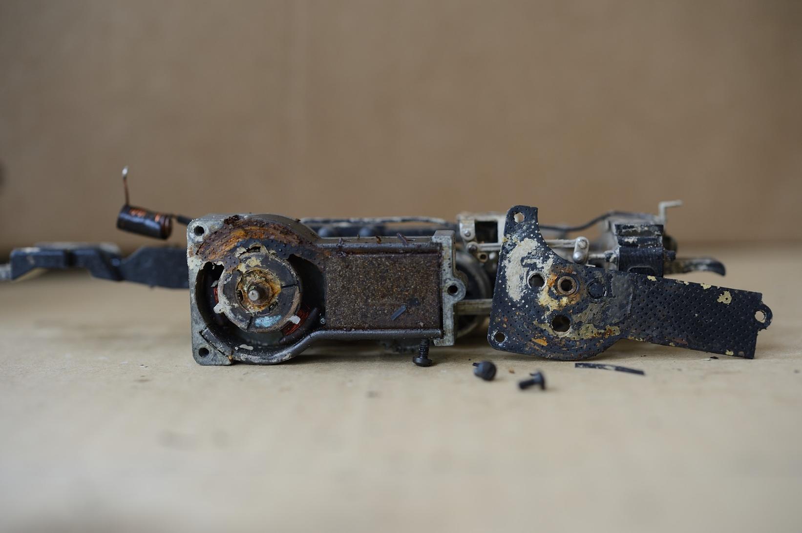

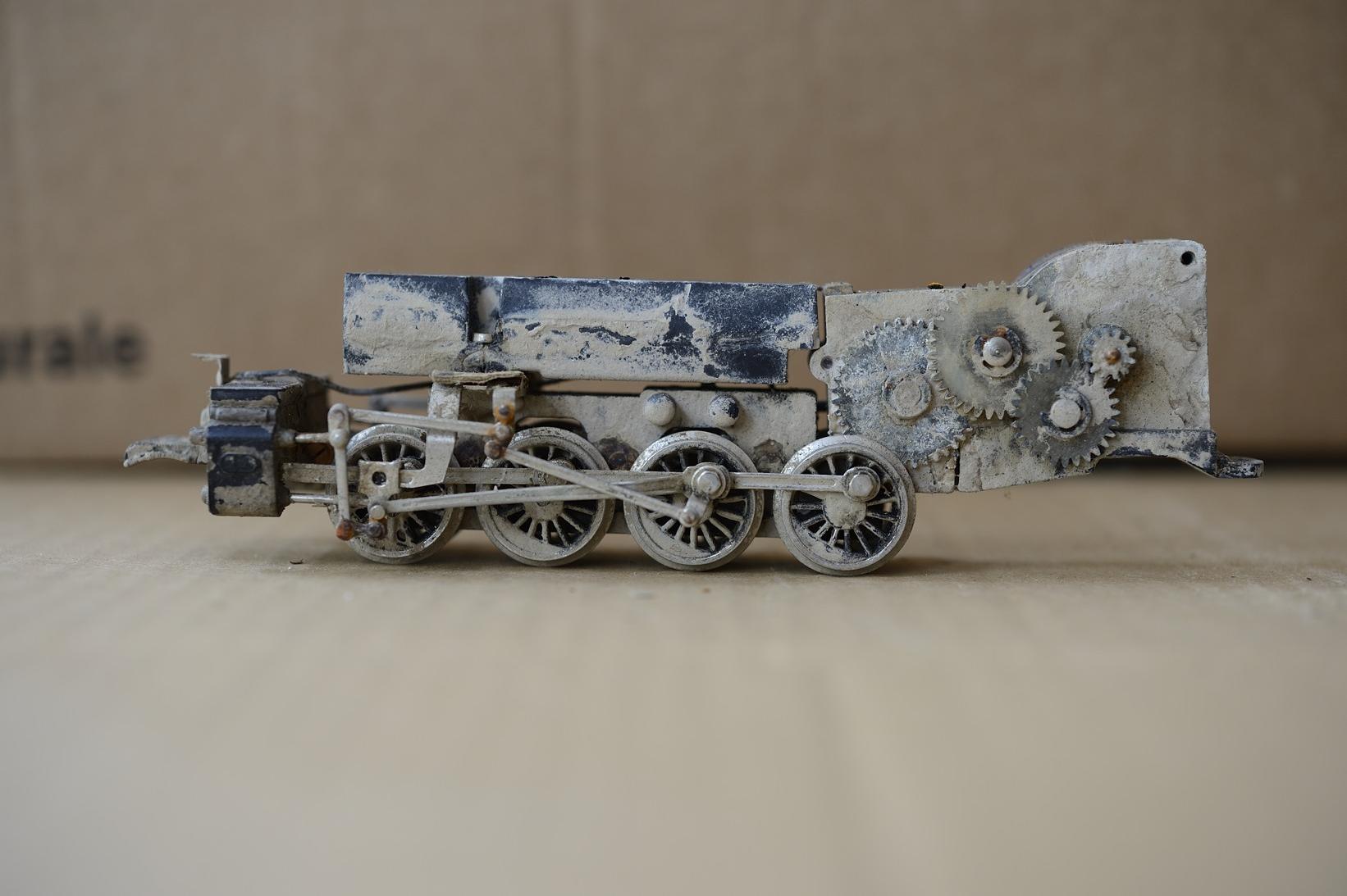

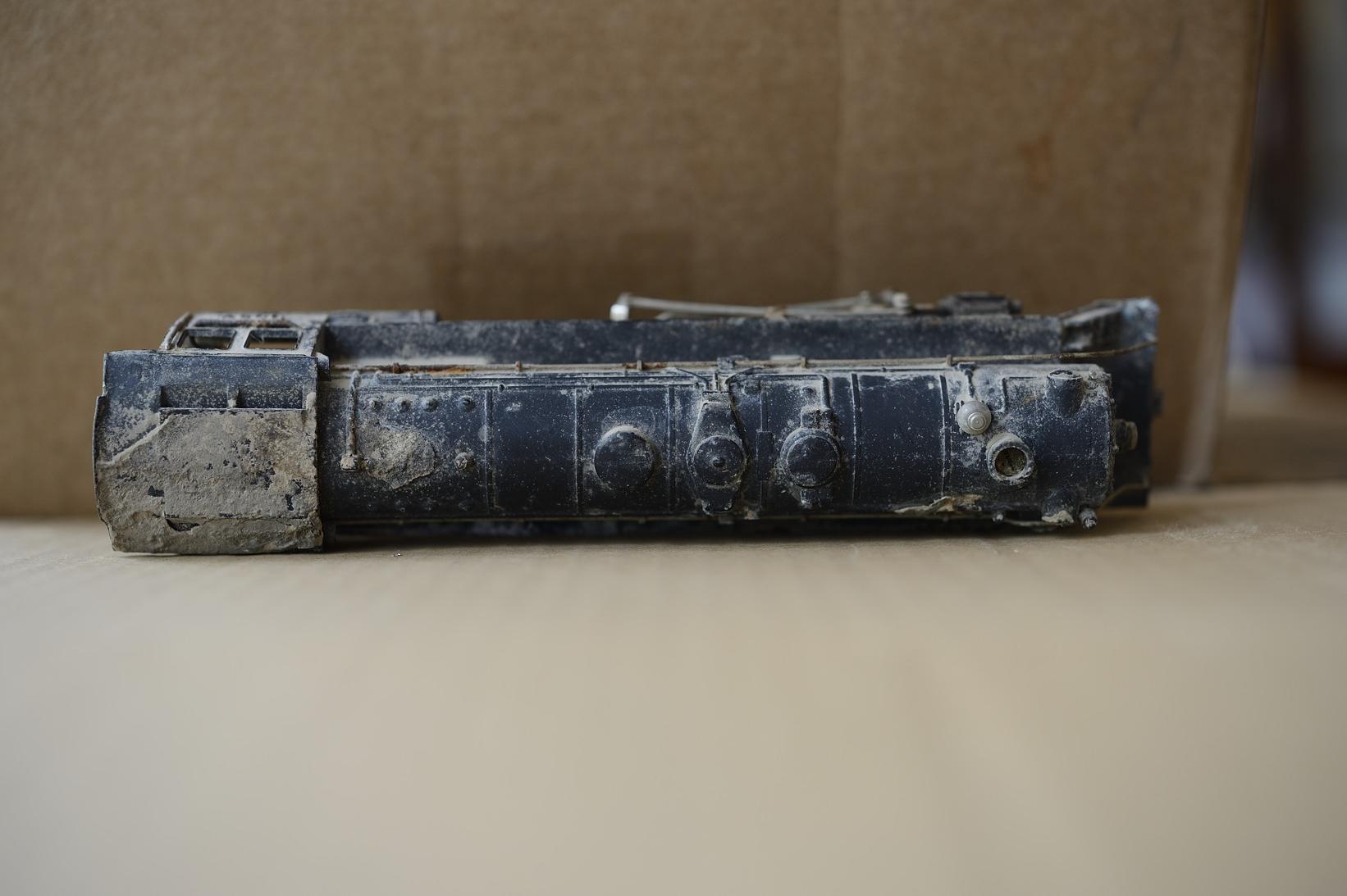

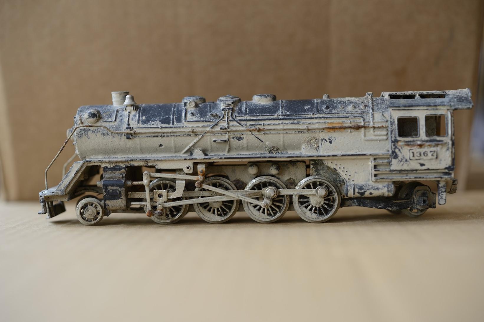

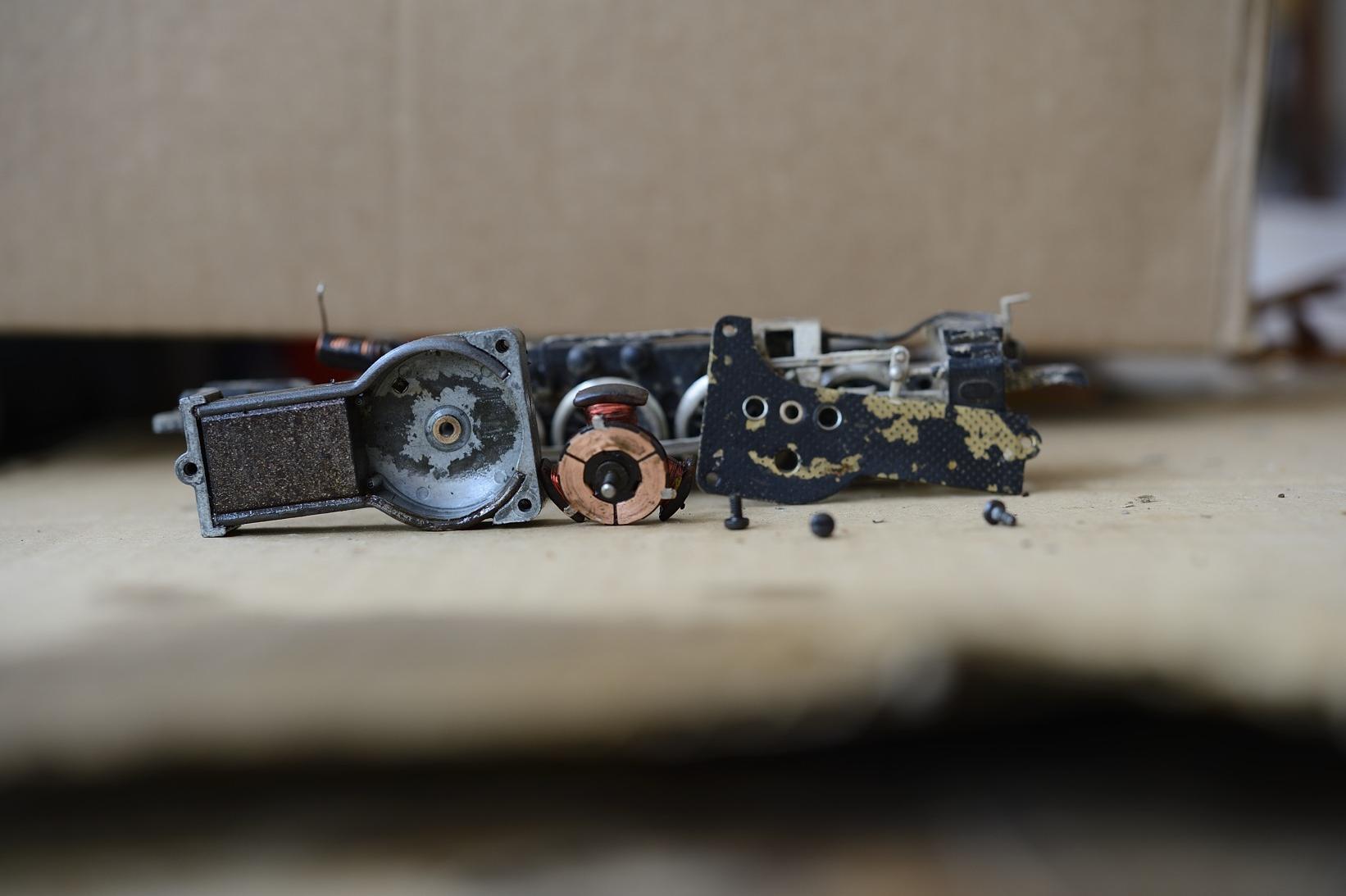

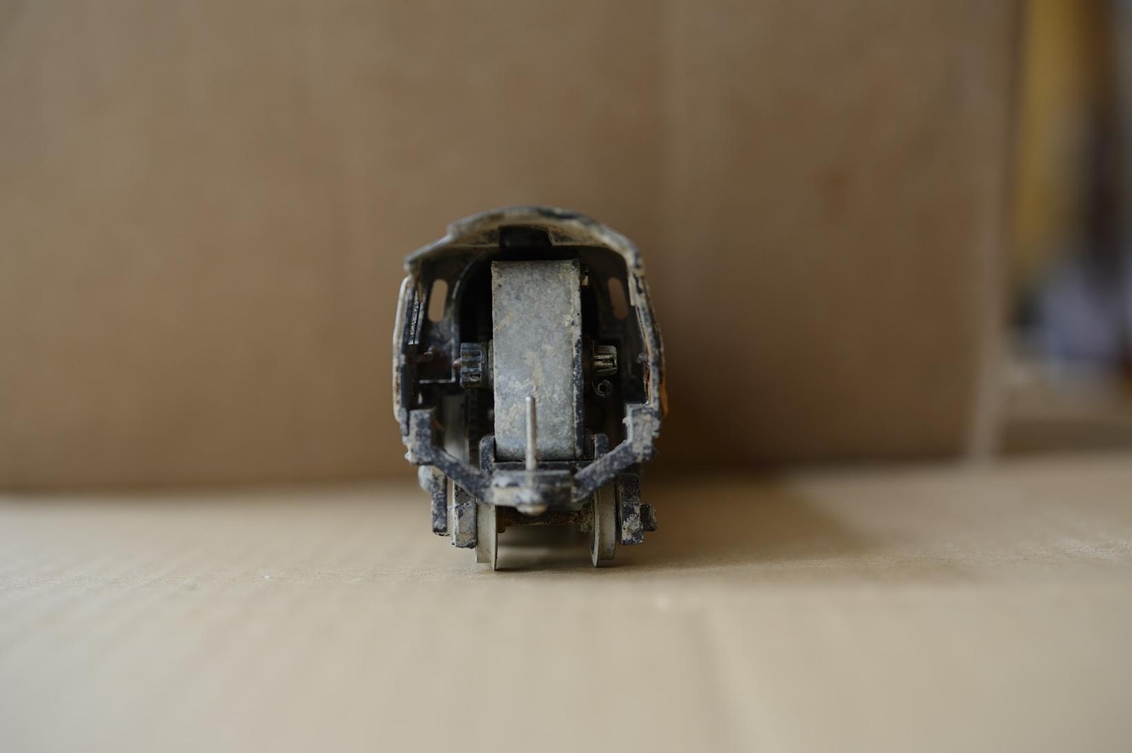

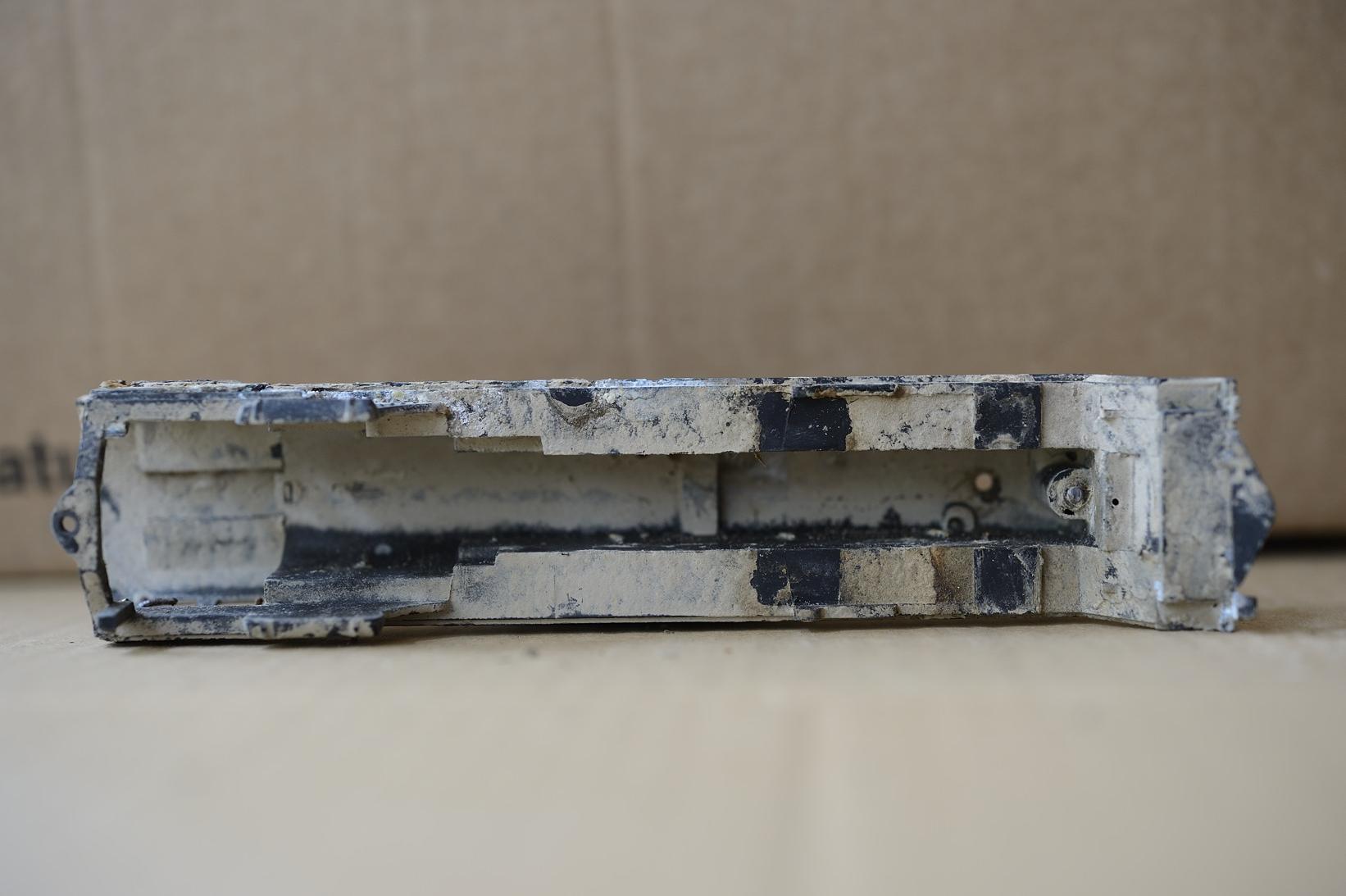

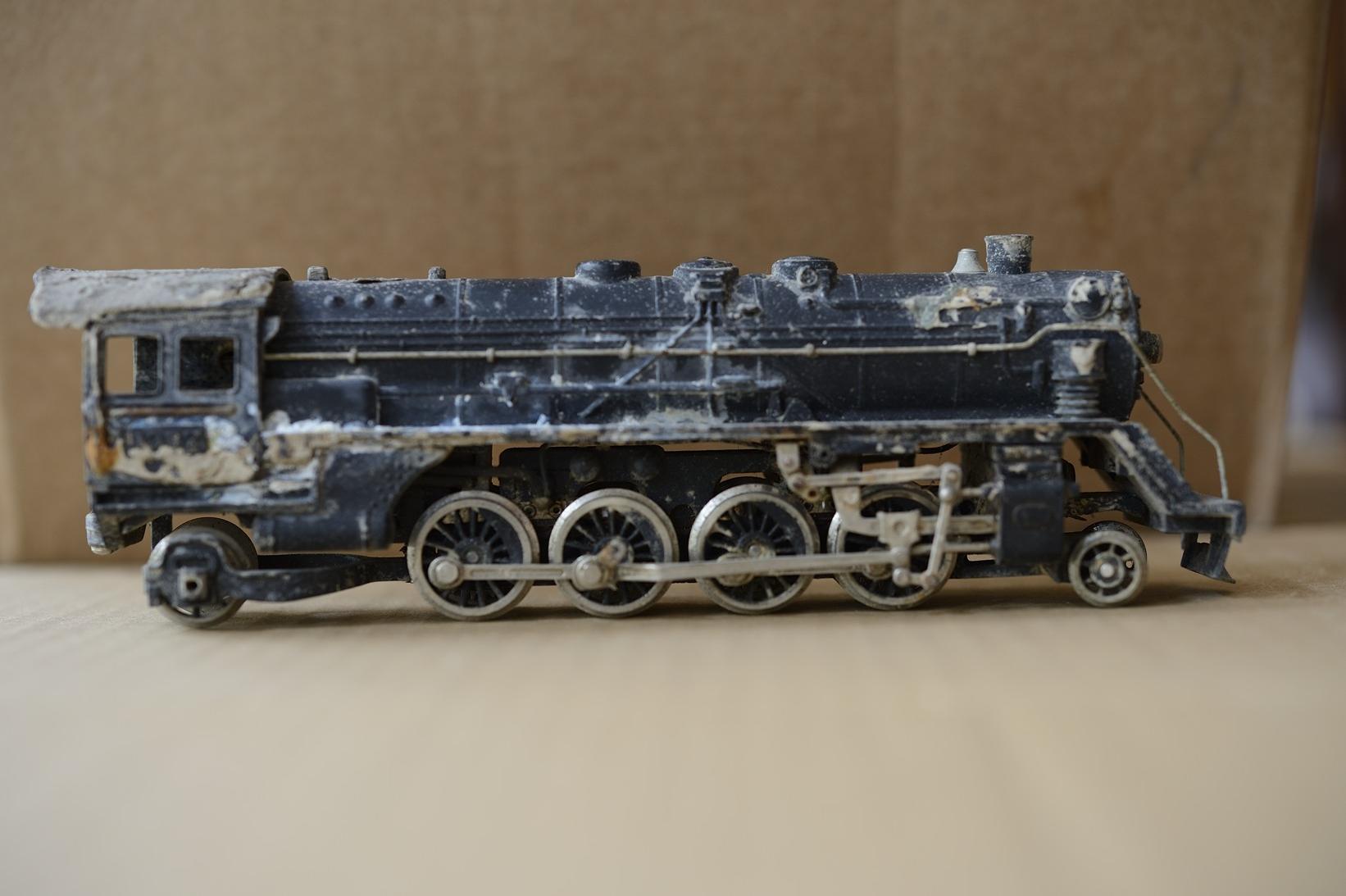

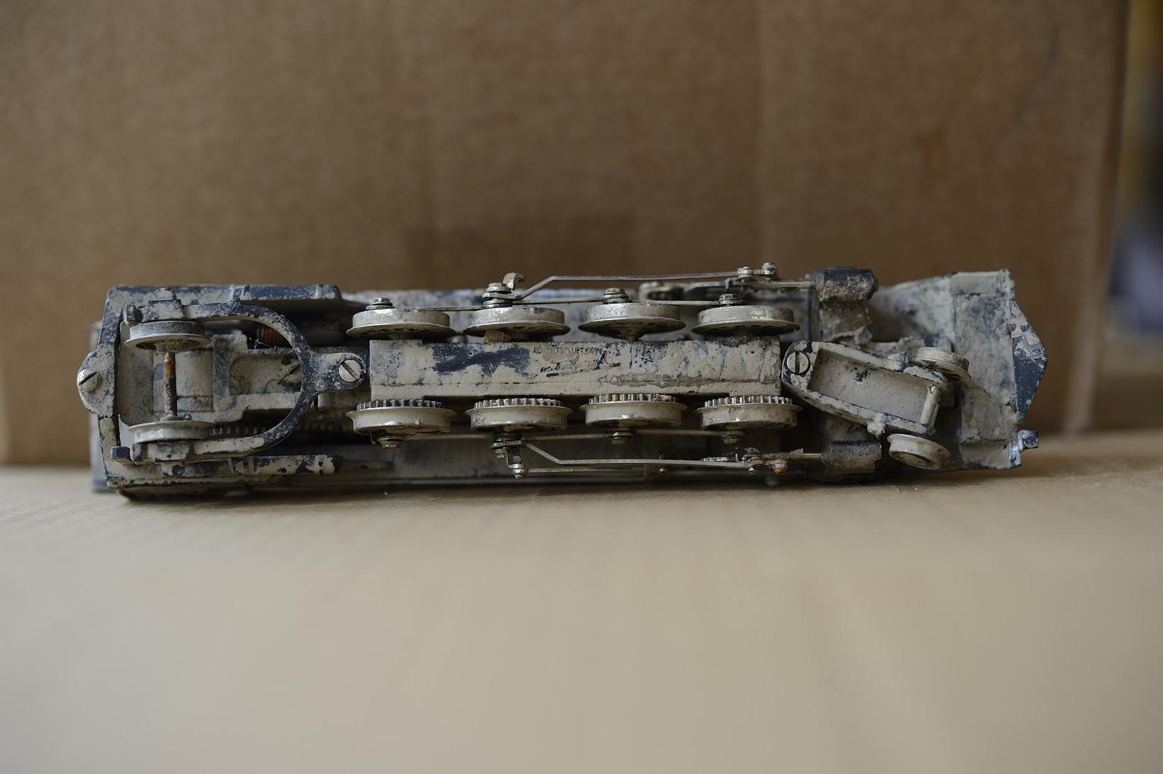

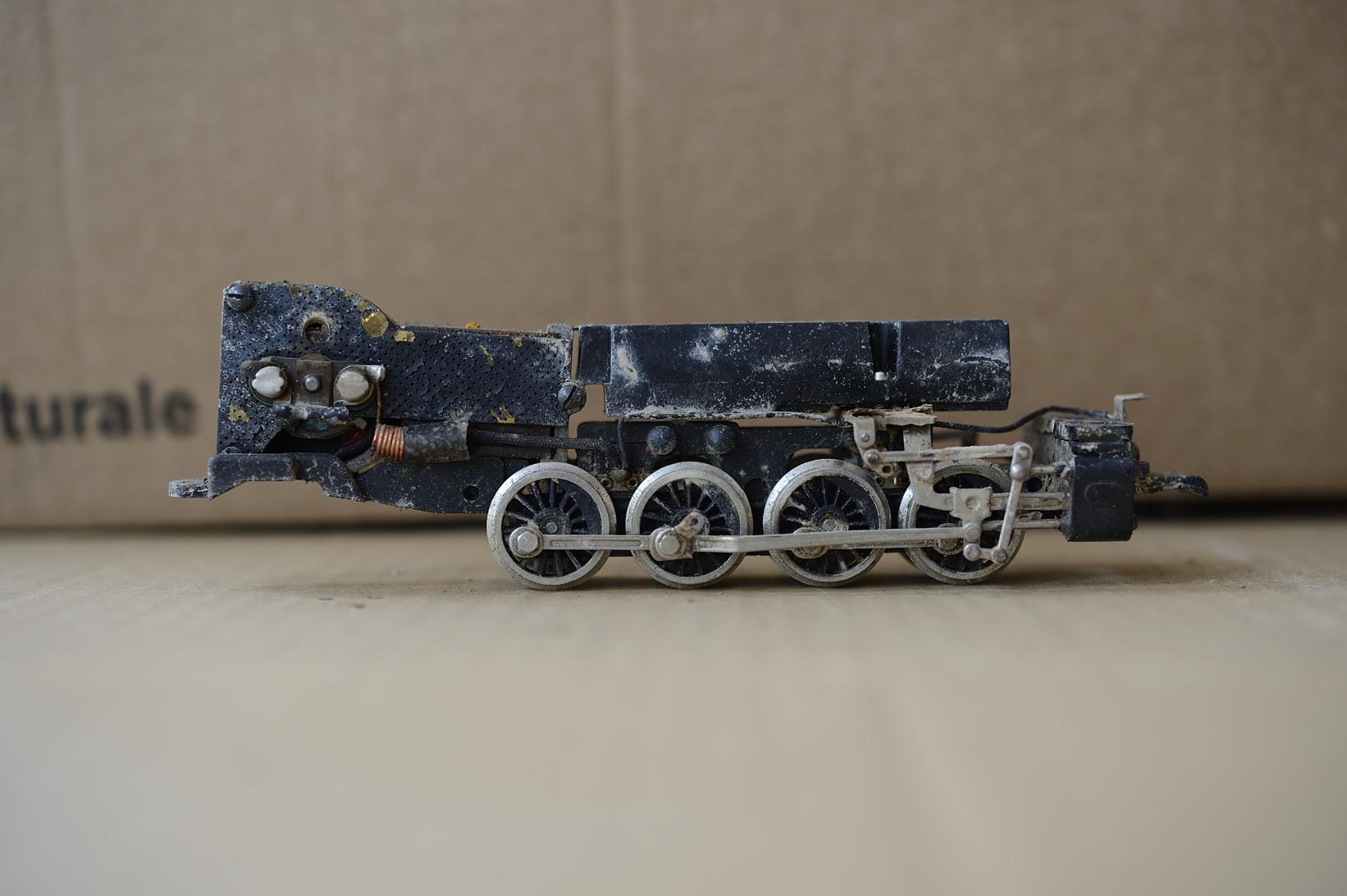

È arrivata intanto da Genova la locomotiva alluvionata e posto alcune foto con l'iniziale smontaggio.
A prima vista non mi pare impossibile la sua messa a punto.
Per il suo restauro sono graditi consigli e commenti.
Beppe

Le foto sono risultate al contrario e non ho trovato il link per modificarle.
Visualizzare le foto quindi partendo dall'ultima.

Dovresti recuperare quasi tutto... a parte forse il rotore del motore (ma se ne trovano facilmente).
Ti ci vorrà un estrattore per levare il pignone dal motore.
Ruggine e ossidi da metalli non verniciati li puoi eliminare con la spazzolina rotante del dremel o similari.

Il pignoncino è uscito senza problemi con doppio cacciavite; il rotore che ho in parte lucidato pare pure a posto.
Le ruote non girano e i biellismi sono incastrati.
Tolto i biellismi e messo il tutto motore, piastra e ruote a bagno nello WD 40 (svitol).
Domani si vedrà.
Il telaio l'ho lavato per adesso sotto l'acqua calda con sapone e grattato con spazzolino da denti usato, ma presenta tanti punti con calcare
e il materiale (alluminio?) in 2 punti è un pò eroso.
Domani con uno stuzzicadenti scavo un pò e rilavo con sapone ed acqua.
Levigato interno ed esterno motore con spazzola di metallo e Dremel e stuzzicadenti per togliere residui negli angoli.
Toldo con carta seppia da 1000 alcuni segni, pochi per fortuna di ruggine dai perni degli ingranaggi.
fatto passare rotolino di carta seppia nei fori dei carboncini, poichè uno era incolallato al suo interno
Tutte le parti di metallo lucido della carrozzeria sono abbastanza arrugginiti, ma forse basta una grattatina.
Domani posto nuove foto e se riesco provo a fare girare il motore.
Beppe

Ti dicevo del rotore perchè dalle immagini i punti di saldatura (dove arrivano i filamenti degli avvolgimenti) mi sembrano erosi … col rischio che il circuito si sia interrotto (spero di sbagliarmi).
Dovresti verificare col tester che ci sia continuità (bassa resistenza) tra ogni polo del rotore e quelli adiacenti.
A proposito … non è alluminio ma zama(k) (cfr. https://it.wikipedia.org/wiki/Zamak).

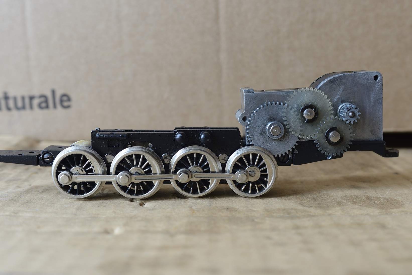

Intanto annuncio che ho recuperato tutte le parti e sono tutte in buono stato, lo svitol ha fatto rimuovere tutti i meccanismi ed una lavata con benzina ed una bella soffiatina hanno reso le parti seminuove, anche se in molti punti delle ruote è saltata la vernice. Eventualmene si può riverniciare dopo.
Oggi pomeriggio ho incominciato a rimontare il tutto e fatto girare la loco sui binari. Il funzionamento è perfetto! Invidiabile i minimo.
Mi sono accorto che manca un pezzo di biellismo ed ho dovuto togliere dalla carrozzeria alcuni mancorrenti arrugginiti, che penso di sostituire , se non trovo il ricambio,
con i tondini di ferro cromato degli ombrellini usa e getta. Appena ne trovo uno abbandonato lo prendo, e controllo se il diametro è lo stesso.

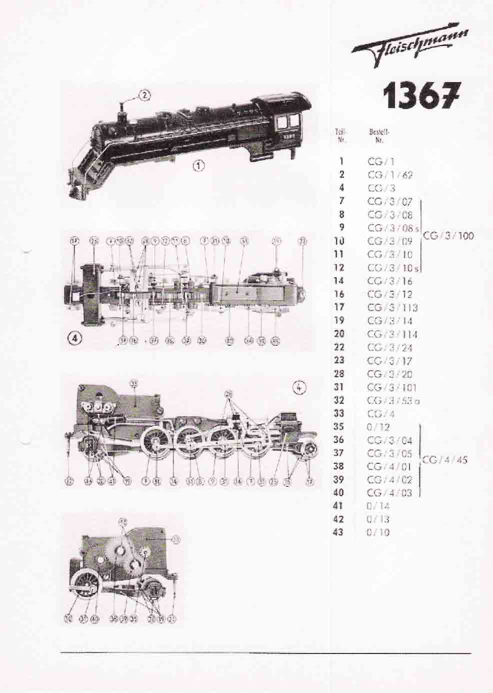

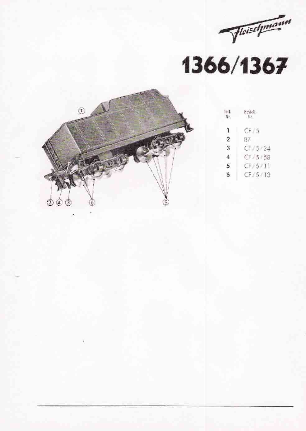

Ho trovato l'esploso del modello, che qui allego ma con numeri di codice che non riesco a trovare da nessuna parte e non vengono percepiti come tali dal sito di ricambi
Fleischmann ufficiale all'indirizzo: https://www.fleischmann.de/it/service/s ... index.html
Domani con più tempo posto foto.
Beppe

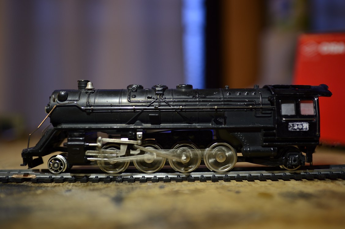

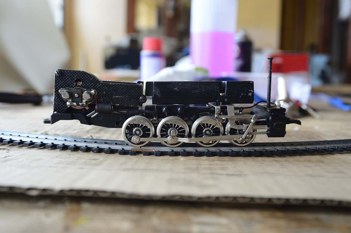

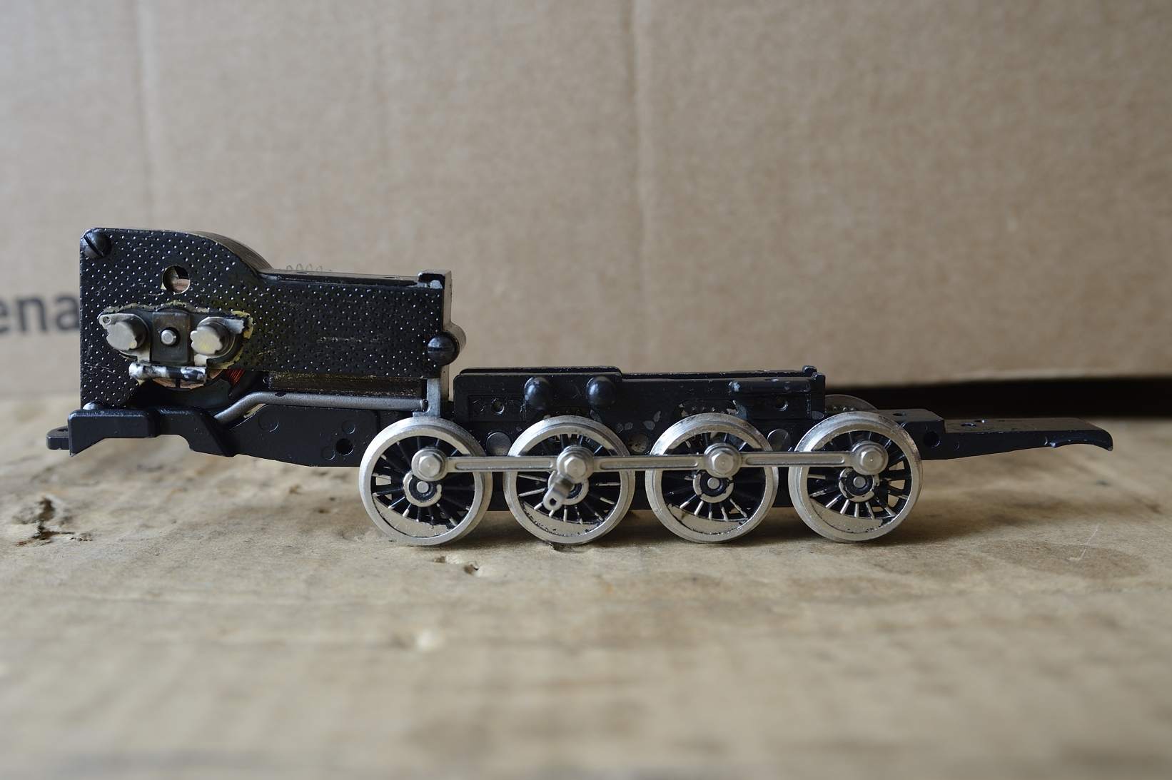

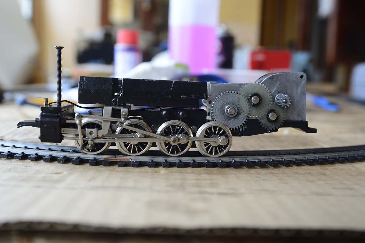

Ecco alcune foto, dopo il bagnetto nello svitol e un pò di olio di gomito.
Sto cercando i pernetti per biellismi ( la loco non ha i rivetti) ed eventualmente i pezzi di mancorrente della scocca.
Beppe
01.jpg [ 189.17 KiB | Osservato 6559 volte ]
02.jpg [ 180.86 KiB | Osservato 6559 volte ]
03.jpg [ 148.1 KiB | Osservato 6559 volte ]
04.jpg [ 149.45 KiB | Osservato 6559 volte ]

Mi pare manchi anche la biella del rinvio della distribuzione.....
 Oggetto del messaggio: Re: Loco Genovese alluvionata
MessaggioInviato: venerdì 11 maggio 2018, 6:19
Nome: Giuseppe Cardarelli
Iscritto il: martedì 5 agosto 2008, 15:26
Messaggi: 84
[quote]Mi pare manchi anche la biella del rinvio della distribuzione.....
[/quote]
Si! ho rifatto la biella con un pezzo di piastrina metallica dello stesso spessore che ho sagomato alla bell'emeglio ed ho usato i rivettini rivarossi per unirla.
Per adesso va bene, ma è antiestetica rispetto al resto.
Gli altri biellismi sono formati da una specie di chiodino, ribattuto all'estremità, meno realistico da vedere ma funzionale.

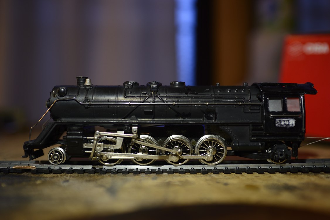

Intanto la loco è stata montata ed ho un problema nel dare corrente alla lampadina, poichè è troppo libera nella sede e la luce va e viene
(il che potrebbe essere anche un effetto).
Non potendo inserire filmati, posto la foto della locomotiva in funzione dalla parte del biellismo integro.
_BEP0009.jpg [ 169.66 KiB | Osservato 6096 volte ]
_BEP0010.jpg [ 173.97 KiB | Osservato 6096 volte ]
