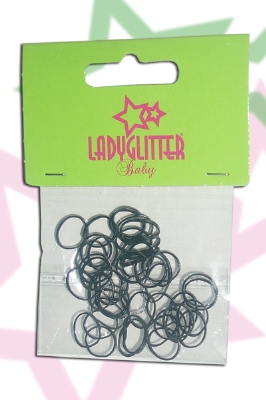

Prova con gli elastici per treccine.Costano circa 2,50 euro,ed in ogni confezione ne trovi 24 pezzi.Non saranno adatti per tutte le loco,però funzionano :wink:
270.jpg [ 67.37 KiB | Osservato 10164 volte ]
Questo è il sistema che ho adottato da diversi anni per i modelli con ruote piccole (come per esempio le diesel unificate o l'elettrico FS) come dice Axel costano veramente poco (le trovi in merceria) e vanno benissimo.
Caspita, ma questa è una rivelazione........ scusa Axel ma di massima che diametro hanno?
Per Gr 471.
Se non ricordo male circa 10 mm.Comunque sono elastici,quindi si adattano.

Confermo la bontà della soluzione proposta da Axel, anche se è un po' questione di c... se poi la misura la azzecchi!
Sicuramente per qualche loco, però, possono essere la soluzione più economica e pratica.
