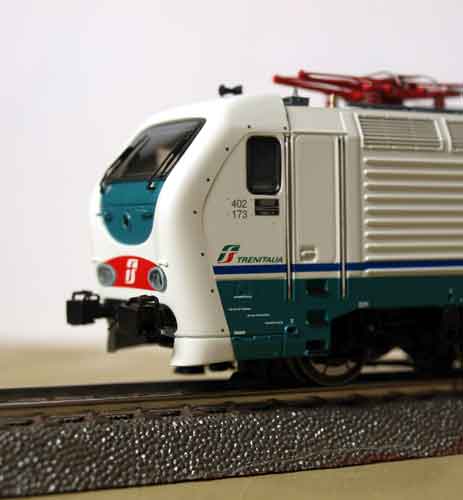

Buongiorno a tutti,
chiedo cortesemente se qualcuno ha montato il secondo pancone ''realistico'' sulla E 402b acme, pongo questa domanda solo per sapere se questa installazione e' molto complicata o semplice, grazie

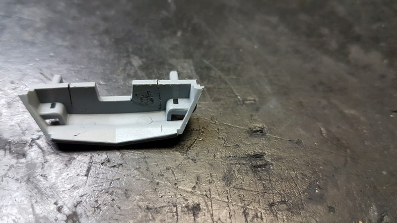

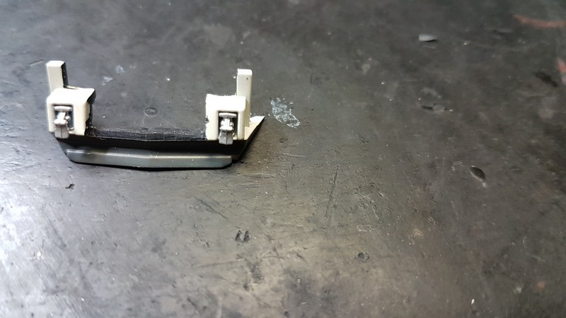

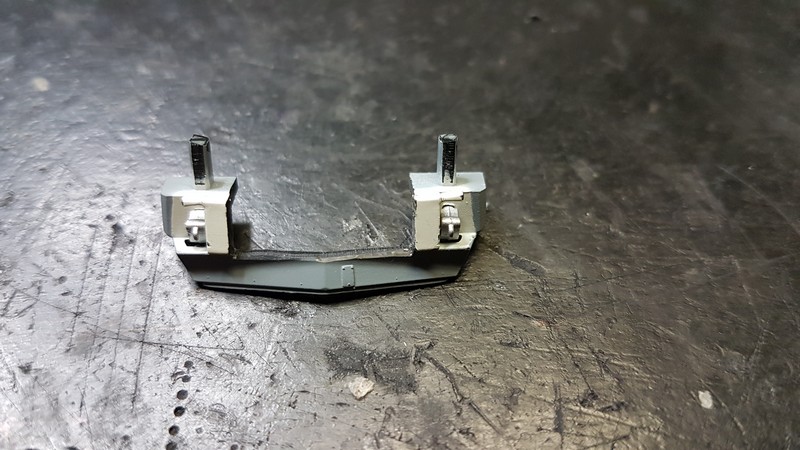

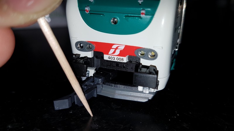

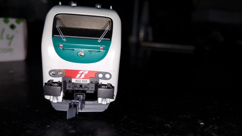

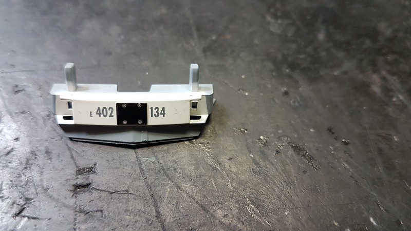

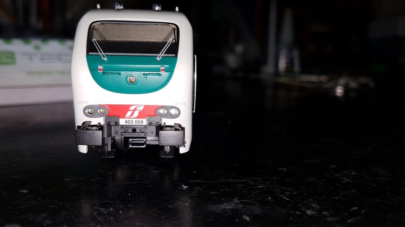

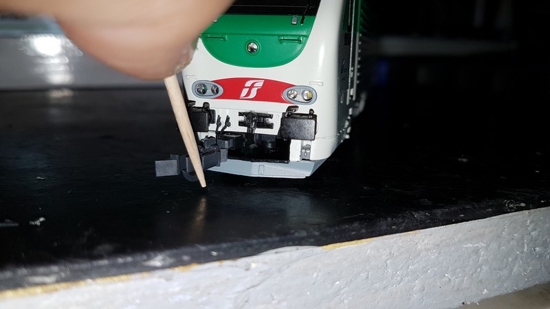

Ciao, devi tagliare, le foto ti danno l'idea come ho fatto, stessa cosa anche sulla E403

20180302_104722.jpg [ 107.89 KiB | Osservato 2834 volte ]
20180302_105544.jpg [ 117.48 KiB | Osservato 2834 volte ]
20180302_115010.jpg [ 130.58 KiB | Osservato 2834 volte ]
20180302_115104.jpg [ 81.7 KiB | Osservato 2834 volte ]
20180302_115150.jpg [ 85.69 KiB | Osservato 2834 volte ]

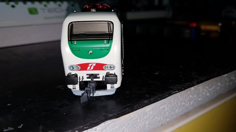

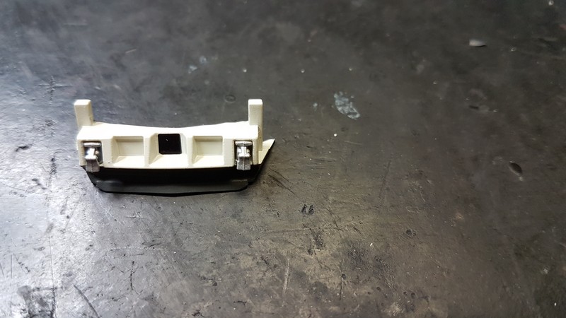

Stessa cosa anche sulla E403

 Oggetto del messaggio: Re: ACME E 402b: montaggio pancone modellistico
MessaggioInviato: venerdì 18 maggio 2018, 9:10
Messaggi: 1040
Ciao Malte, l'inserimento del pancone basta che non tagli i due perni laterali che vanno incastrati sotto i buchi delle femmine :D
Dove scorre il gancio, si può tagliare ancora nelle parti laterali fino ai due perni, dipende dalle curve strette, fai sempre delle prove di taglio fino a trovare il punto giusto, anche i ganci roco gli ho modificati stringendoli un pò nel senso tagliati la plastica superflua per avere meno scontro lateralmente, i ganci flaischmann forse sono ancora meglio...
Giovanni
MessaggioInviato: venerdì 18 maggio 2018, 12:24
Messaggi: 4725
perfetto!
solo un ultima domanda, i perni che vanno nel sottocassa necessitano di una lacrima di colla oppure sono solo inseriti a pressione?
malte
MessaggioInviato: venerdì 18 maggio 2018, 13:45
Messaggi: 1040
Solo a pressione.
