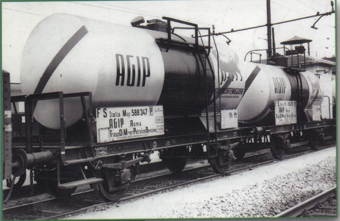

Per togliere ogni dubbio a tutti, allego una foto d'epoca dove si vedono i carri in questione e con questa si possono fare tutte le considerazioni del caso come proposto da Claudio:
La cisterna in primo piano è liscia, con terrazzino, mancorrenti e scaletta in profilato, tipiche boccole tedesche.
Marcatura Mop 588 347
La cisterna in secondo piano è chiodata, con garitta, mancorrenti e scaletta diversi in tubolare, boccole FS 43B3.
Marcatura Mop 588 278
I bocchettoni di carico sono di foggia diversa.
Entrambe sono ancora presenti nell'Elenco alfabetico dei Carri Privati iscritti nel parco Veicoli FS del 30 aprile 1964.
Non ho idea di quando sia stata scattata questa foto, ma come citato dal libro di Giovanni Leone sui Carri FS volume 4, i carri serbatoio privati dopo il 1950 erano in tinta alluminio con ferramenta e scritte nere.
Sicuramente non era prima del '50, cioè in grigio poichè in questo caso le scritte sul serbatoio dovrebbero essere in bianco.
Quindi gli unici due appunti sul carro Brawa sono il colore, la scritta AGIP un po' piccola e forse la protezione della saracinesca di scarico quadrata invece che tonda, ma visto che la numerazione non è la stessa potrebbe anche essere corretta.
Saluti, Ennio

 Oggetto del messaggio: Re: Carri cisterna Brawa a due assi.
MessaggioInviato: giovedì 17 novembre 2016, 20:55
Bellissima la foto...ma dove le trovi??
Comunque...il modello ha delle approssimazioni non sostenibili.
Ci andrebbe una cisterna chiodata e la garitta , mentre abbiamo una cisterna quasi liscia ( e nessuna garitta) , ma di diametro minore rispetto a quella in primo piano della foto...insomma , mi pare un bel mischione .
Qualcuno che sà il tedesco , potrebbe scrivere a Brawa chiedendo prove fotografiche dell'interpretazione di questi carri?
MessaggioInviato: giovedì 17 novembre 2016, 21:04
E la scritta supercortemaggiore non è rossa...guardate la tonalità certamente rossa delle fiamme che escono dalla bocca del cane a sei zampe...mah...

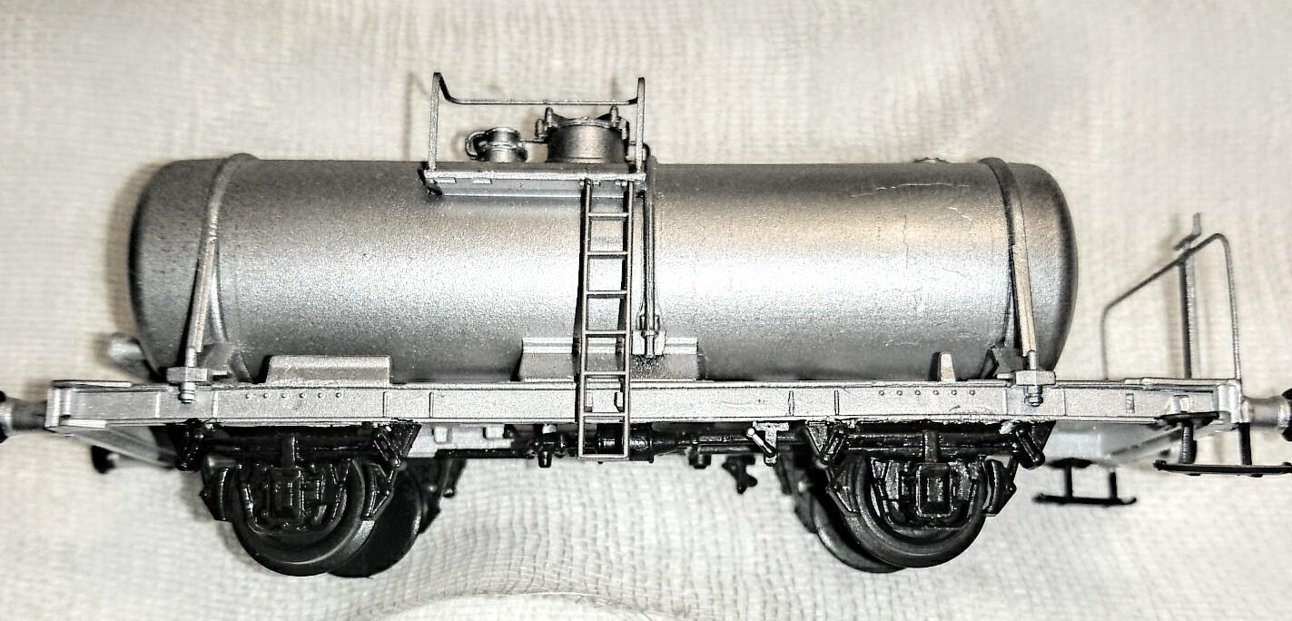

Un po' di tempo fa mi sono imbattuto su questa foto:
untitled.png [ 49.2 KiB | Osservato 7860 volte ]
MessaggioInviato: lunedì 21 novembre 2016, 7:18
Questa è molto interessante...la cisterna ha le binde come la M di ttmkit ,c'è la doppia balestra, i bocchettoni sono quelli della M sempre di ttm kit...sarebbe bello avere il resto , ossia la scritta e la aprte bassa del telaio.
MessaggioInviato: lunedì 21 novembre 2016, 19:59
Iscritto il: giovedì 23 gennaio 2014, 14:52
Messaggi: 135
Concordo appieno con te. A me piacerebbe fare un kit di M ma per le doppie balestre come si può fare?
Saluti,
Antonello
MessaggioInviato: lunedì 21 novembre 2016, 22:26
Messaggi: 890
Località: Novate Milanese
Confrontando la foto con quelle presenti sul libro di Giovanni Leone è quasi certamente il carro cisterna Mbe (1942) 943100-945999 di costruzione Breda, passo 4000 mm serbatoio da 29 m3 di 2500 mm di diametro, raffigurato nelle tavole M23, quelle con il terrazzino visto che il numero di matricola ha le centinaia dispari. Tavola M22, identiche ma con garitta per le centinaia pari.
Quindi (purtroppo) non compatibile con i TTM kit usciti.
Ennio
MessaggioInviato: martedì 22 novembre 2016, 9:13
Messaggi: 658
Per le doppie balestre si può fare sempre un taglia e cuci, lo sto facendo con una cisternina ancora da finire
Carlo
